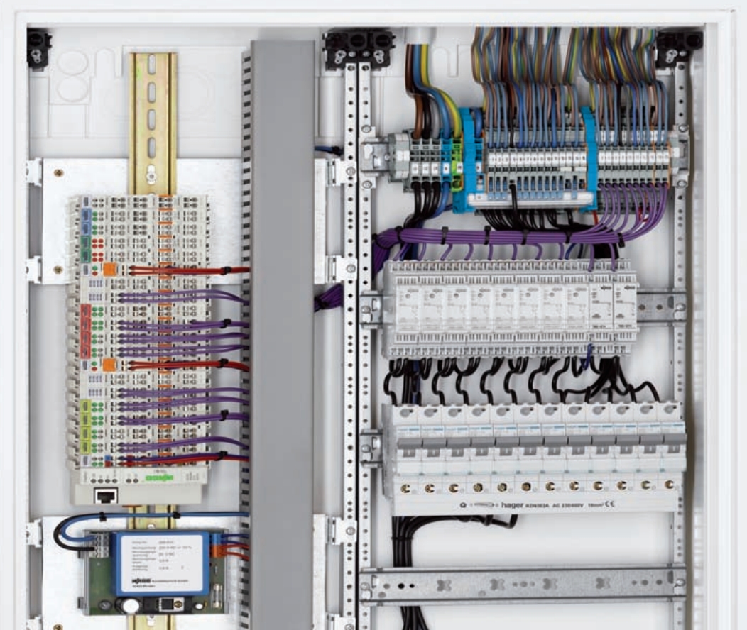

Möchte aus dem Keller des Hauses via Hausautomatisierung in den
darüberliegenden Stockwerken jeweils einen Schaltkasten mit Koppelrelais
24V,900-1100 Ohm ansteuern. Die Logik + ULN2003 (o.ä.) sitzt also
zentral im Keller, und die jeweils in den Stockwerken erforderlichen
Relais und Schalter jeweils in einem kleinen Schaltkasten in den
Stockwerken. Die Relais werden beim Anschalten voll beaufschlagt, und
dann über PWM runtergeregelt.
Nun die Frage - spricht etwas dagegen, die Relais mit Steuerleitung,
20x0,25mm2, LiYCY, abgeschirmt, über eine Strecke von max ca 10-12m
anzusteuern. Die 24V Zuleitung könnte normales 1.5mm2 Kupferkabel sein.
Dagegen hinsichtlich:
1) Spannungsabfall Steuerkabel (keine Ahnung wie das gerechnet wird)
2) Übersprechen wg. PWM
3) Zusammenlegen mit Netzspannungskabel in einen Kanal
4) Sonstiges ?
Hinweise willkommen.
>anzusteuern.
Kann man machen.
 0,25mm^2 haben 71,2 mOhm/m, macht 712 mOhm / 10m.
Ohmsches Gesetz. U = I * R.
Wenn's geschirmt ist, sollte das passen. Allerdings wird innerhalb das
Kabels einiges übersprechen. Sollte den Relais aber egal sein.
Geht.
MfG
Falk

Gast #1534671
Wie wäre es mit einem Buskonzept:
Im Keller sitzt die Steuerung, die über PC & Co so eingestellt werden
kann, wie gewünscht.
Über RS485 o.ä. sind die Relais-Module der einzelnen Stockwerke
angeschlossen.
Zu den Stockwerken müsstest du dann nur eine Netzwerk-/Telefonleitung
und am besten noch 2,5mm² grün/gelb für den Potentialausgleich der
Elektronik legen.
In jedem Schaltkasten sitzt dann eben ein eigenständiges 24V-Netzteil
für die Relais. 230V wirst du in dem Verteiler wohl finden ;-)
Dadurch müsstest du nur eine Busleitung legen und könntest die
Relais-Anzahl später beliebig erweitern, ohne weitere Adern ziehen zu
müssen.
Sofern nicht die zentrale Steuerplatine ausfällt, wäre das System so
auch relativ sicher. Ein abgebrannter Busteilnehmer lässt sich in der
Software einfach ausblenden.
Noch ein Tipp: Reihenklemmen!
Spart dir einige Arbeit, wenn du mal etwas ändern willst. Die starren
Adern enden an den Klemmen und bekommen PE + N von Sammelschienen.
Du kannst dann mit flexibler Litze im Schrank verdrahten, später mal was
ändern etc. ohne dir Sorgen machen zu müssen, dass die starren Leitungen
zu kurz werden.
So eine Klemme kann man locker 10-20 mal neu verdrahten, wenn nicht
sogar öfter.
Auch die sinnvolle Anforderung von bitshifter kannst du so erfüllen.
Schau dir mal die Beispiele bei z.B. Wago an. Wenn du die Klemmen
geschickt anordnest, kannst du beim Ausfall deiner Steuerung einfach
eine handvoll Brücken einstecken und so z.B. die Lichtschalter
funktionsfähig machen.
Außerdem solltest du dir mal von den diversen Anbietern
Platinen-Steckverbinder ansehen.
Auf solche Stecker führst du die Litzen im Schaltkasten. Deine Platine
kommt auf einen Hutschienen-Clip.
Wenn mal was mit der Platine sein sollte, ziehst du einfach die Stecker,
clippst eine neue auf die Schiene und weiter gehts.
Strombelastbarkeit etc. ist heute kein Problem mehr.
Wenn du eine endgültige Version entwickelt hast, solltest du dir 1-2
Platinen fertig ins Regal legen. Im Fall der Fälle kann dann auch mal
ein Elektriker etc. so eine Karte tauschen, wenn du selber nicht dazu
kommst.

Ich habe dir mal ein Beispiel angehängt, wie so ein Schaltkasten
aussehen kann.
Rechts sitzt der Leistungsteil mit den Relais, LSS etc.
Dann geht es nach links rüber auf die I/O Module, unten sitzt dann ein
Netzteil.
An deiner Stelle würde ich allerdings die Schalter nicht mit
Netzwerkleitung anfahren.
Das kann arge Probleme geben, vor allem weil die Klemmen eigentlich für
Massivleiter 1,5-2,5mm² ausgelegt sind.
Die Schalter und Geräte würde ich konventionell installieren, also mit
1,5 oder 2,5mm² (je nach Länge), dann aber nicht in einer UP-Dose
verklemmen, sondern alles im Verteiler auflegen. Hier wäre sicherlich
ein Verteiler pro Stockwerk ratsam.
Dadurch hättest du die besten Möglichkeiten, später etwas zu ändern.
Wenn du mal das Haus verkaufst, kannst du so auch einfach deine Geräte
ausbauen und auf "normalen Betrieb" umklemmen.
Mit Netzwerkleitungen wäre das schlicht unmöglich.

#1535053
wow, der schaltschrank schaut gut aus (im gegensatz zu meinem ;-)
(aber bei mir ist immerhin jedes kabel/litze beschriftet ;-) )
allerdings glaub ich, dass es bei einer "echten" installation etwas
schwieriger ist, dass so schön hinzubekommen..
(aus platzmangel usw. )

OP #1535061
Hallo Gast,
das ist ja ein Schmuckstück, dieser Schaltkasten. Ich zeig Dir lieber
nicht, wie man Prototypenkästchen aussieht :-).
Genau diese "Elektromechanik" ist es, die für den Laien nicht ganz
einfach erlernbar ist. Ein vernünftiges Gehäuse um die uC's zu bauen,
ist für mich mehr Aufwand als das Ding zu programmieren.
Ja, der Elektriker wird strickt danach ausgesucht, dies alles
mitzumachen.
Schaltkasten pro Stockwerk sind schon fast 100% sicher - nur eben mit
der Logik im Keller und anfahren mit dem besagten Steuerkabel.

Gast #1535107
Das Foto stammt auch garnicht von mir, das habe ich aus einem Prospekt
rauskopiert.
In der Praxis gelingt das natürlich nicht so gut, wie auch. Wenn es die
Zeit zulässt, kann man solche Verteiler aber bequem in der Werkstatt
vorverdrahten und legt nurnoch die Reihenklemmen auf.
Den Prototypen würde ich trotzdem gerne mal sehen :)
