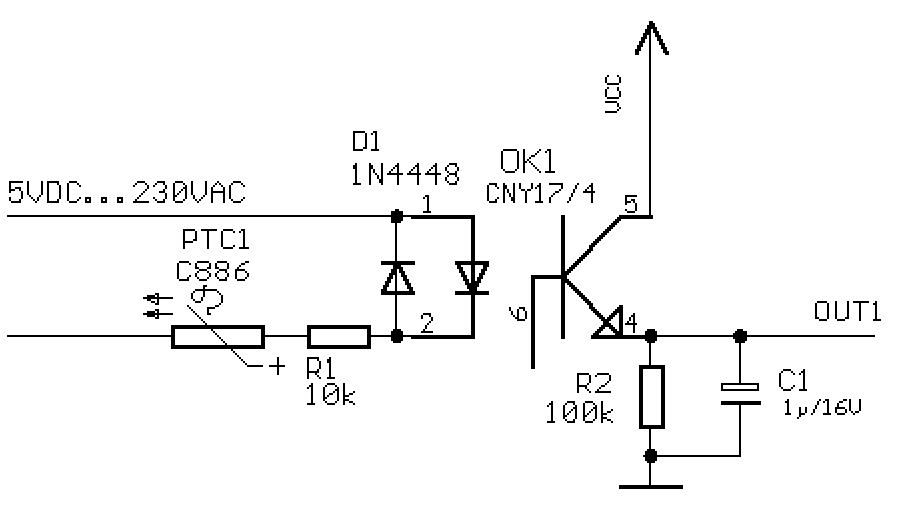

ich möchte die Eingänge (5V) meiner IO Karte erweitern
toll wäre eine Eingangsbeschaltung, welche von 5VDC bis 230VAC
(ohne Umschalten) kann
die Eingänge müssen  über Optokoppler getrennt sein
Geschwindigkeit ist nicht so wichtig
ein Ansatz wäre mit PTC, aber ich weiss nicht, ob ein Optokoppler den
hohen Stromimpuls beim Einschalten aushält
ich weiss schon, dass ich bei 230V evtl. viel Leistung verbrutzeln
muss, habe genug Platz
Danke schon im voraus für eure Anregungen !
Peter

Gast #113897
für alle die´s interresiert, ich habe (denke ich) die Lösung
ich nehme einen CNY17/4 (Übertragungsverhältnis >160%)
am Ausgang einen 22k Pull up
5V/22k = 0,23mA   /1,6 (160%) = 0,14mA am Eingang des Optok.
als Vorwiderstand einen 10k 0,6W + einen PTC C886 von Epcos
in Serie. Der PTC hat einen Kaltwiderstand (20°C) von 1k5
und bei 100°C ca 100k
bei 5VDC fliessen 0,26mA = OK siehe oben
bei 230VAC fliessen kurzzeitig ca 30mA (320V/11k5) ergibt beim PTC
eine verbratene Leistung von ~1W, dadurch heizt er sich auf
und wird sich bei 50°C (oder höher einpendeln)
der 10k Widerstand muss die kurzzeitigen 10W bis der PTC heiss ist
"schlucken" können
für AC noch eine antiparalelle Diode am OK und einen kleinen Elko am
Ausgang (Halbwellenüberbrückung)
so das war´s, wenn´s Blödsinn ist, bitte mir sagen -
ich vertrage Kritik ;)
Peter
Gast #113899
Peter,
die Freilaufdiode nicht antiparallel sondern in Reihe. damit hast du
eine halbwelle Zeit in der keine thermische belastung anfällt. Eine
Frage: sind die PTC's spannungsfest?
Gast #113900
hallo
@edi.edi
die (leicht modifizierte) Schaltung solte bis ca. 5 Hz funzen (habs
simuliert) muss aber gucken ob meine IO Karte Schmittriggereingänge
hat, sonst kommen noch diese dazu (z. B. CMOS40106)
@Elektrolurch
die antiparallele Diode schützt den OK vor zu hoher Sperspannung (kann
max 6V)
