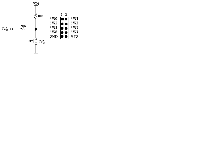

Wie sind denn beim STK500 die Taster beschaltet? Normalerweise macht man
das ja so, dass der Taster nach GND schaltet und man die internen
Pull-Ups des Atmegas verwendet um einen definierten Pegel zu haben. Wenn
eine Taste gedrückt ist, dann ist das entsprechende Bit eine 0, sonst
eine 1 (wegen Pull-Ups).
Schreib doch mal folgenden Befehl:
PORTB = PINC;
Dann sollte jeder Tastendruck eine andere LED zum Leuchten bringen.
Vorausgesetzt, dass die Taster an PORT C hängen, und die LEDs an PORT B.

Also "PORTB=0xff;" sorgt beim STK500 dafür, dass die LEDs aus sind. Das
ist eben die besch... verkehrte Logik beim STK500. PORT auf "0" Led an,
Port auf "1" Led aus...
Ist leider so.
Ist doch verständlich. Mit DDRC = 0x00 werden die Pins auf Eingang
geschaltet. Allerdings wird der Pullup nicht enabled und es gibt auch
sonst nix, was die Pins auf definierten Pegel bringt ==> sie floaten.
Über PINC werden zufällige Werte eingelesen, und da dies mit sehr hoher
Frequenz geschieht, dauert es nicht lange, bis der Wert 0x01 getroffen
wird. Dann greift der Vergleich und PORTB wird auf 0xFF geschaltet, wo
er für alle Zeit bleibt, weil es keine Zeile gibt, die ihn auf
irgendeinen anderen Wert setzt.

PEINLICH!
Sry, dass ich eure Zeit verschwendet habe :(.
Meine Verbindung hing die ganze Zeit am PORTD....
Jaja, dass passiert wenn man bei schlechtem Licht arbeitet xD!
Danke @ alle

>Langsam gehen mir die Ideen aus.
Du aktivierst immer noch nicht die Pullups an den Eingängen.
>Kann sein, dass etwas kaputt ist?
Ja, das kann sein, aber es ist selten die Ursache. Es liegt praktisch
immer an der Software. Nur Anfänger vermuten Defekte an der Hardware,
wenn ihr Programm nicht funktioniert.
Ahja, die sind gepullupped. Dann funktioniert es, vorausgesetzt die
Taste hängt am richtigen Port (D). Es würde allerdings nicht mehr
funzen, wenn er stattdessen eine externe Taste ohne sonstige Beschaltung
anschließt.
