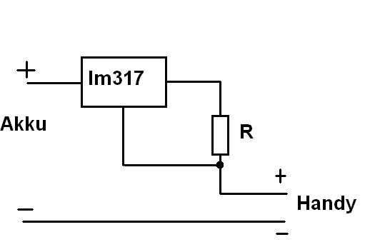

von styx (Gast)
Hey Phillip!
Danke für die flotte Hilfe, keine Sorge das Akkupack verfügt natürlich
über ein Batterymanagementsystem das es vor Tiefentladung schützt.
Eigentlich hab ich nicht daran gedacht, dass ich die Spannung auch
begrenze, in einem Treat über das Laden von Nokia Handys steht das
diesen es ziemlich egal ist ob es nun 5 oder 8 Volt bekommt. Es ist nur
wichtig den Strom zu begrenzen, sonst lädt das Handy nicht. (Ich wollt
mir die Spannungsbegrenzung sparen, damit ich nicht noch mehr
Wärmeentwicklung wegen der Verlustleistung habe.
Meinst du das mit der Strombegrenzung so wie im Anhang?
Wenn ich nun sag der Widerstand ist 10 Ohm groß, dann sollten doch 500mA
fließen oder?
Wie berechne ich die Leistung am Widerstand sind das wirklich 2,5
Watt???
lg styx
von styx (Gast)
Ahh sorry das sollte kein lm317 sein, das ist ein 7805...
von styx (Gast)
Oder ist die Variante mit dem lm317 besser?
Hab den Link gefunden:
http://www.roboternetz.de/phpBB2/konstantstrom.php?gewuenschterstrom=500&Button=Berechnen&idealr=62.5&rgroesser=68&rgroesserstrom=18&rkleiner=62&rkleinerstrom=20
Wie errechnet sich da die Verlustleistung?

von Andrew T. (marsufant)
Funktioniert in dieser Kombination weder mit 7805 noch mit LM317: 8 V
sind da zuwenig.
