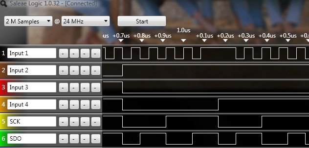

>und was Saleae angeht, so sehen 12MHz aus (input 1). Bis 8Mhz ist alles
>ok, 10 Mhz (beim 24Mhz sampling) hat hin und wieder fehler, 12 Mhz
>siehst du selber.
Und wieder mal wurde das Abtasttheorem bewiesen.
Man kann mit 24MHz Samplingrate keine 12 MHz abtasten. Bei 24 MHz
Samplerate sollte die höchste Messfrequenz 1/10 davon betragen.
Das Abtasttheorem, das ich kenne lautet aber
 und nicht
Diese blöden Audiofritzen samplen nur mit 44 kHz, tztz.
> Das Abtasttheorem, das ich kenne lautet aber und nicht
Das mag zwar richtig sein. Das gilt aber nur bei einem Sinusförmigen
Signal.
Hier hast du aber ein Rechtecksignal.
Mal dir mal ein Rechtecksignal auf und taste das mal mit dem 2 fachen
und dem 10 fachen ab.
Je höher du Samples um so genauer kannst du die Zeiten deines Signales
bestimmen. Bei einer Samplerate die gerade mal etwas mehr als das
doppelte deines Signales ist machst du einen sehr grossen Messfehler in
bezug auf deine Zeiten. Nur bei einem Sinusförmigen Signal reicht es
wenn man es so abtastet. Das Rekonstruktionsfilter am Ausgang des DAC
macht dir dann wieder ein Sinus draus.

Edit:
> bestimmen.
Ja, ist ja logisch, dass eine höhere Abtastfrequenz eine höhere
genauigkeit liefert. 10 MHz liefert z.B. bei UART 8N1 eine effektive
Datenrate von 1 MB/s. Das reicht für einiges und ist mMn bei 110 EUR
definitiv kein rausgeschmissenes Geld.
