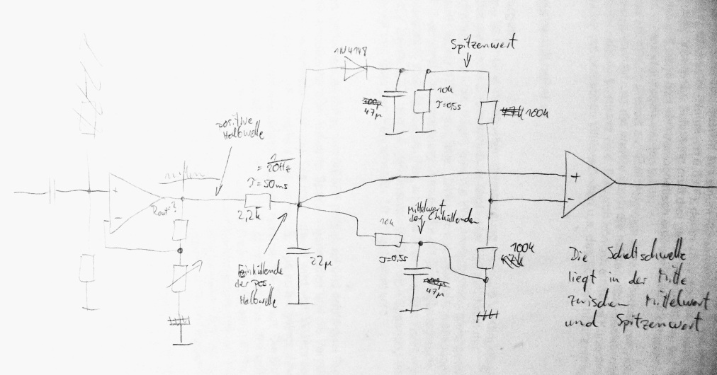

Im Zuge der Aktion "Quantität statt Qualität" habe ich mal eine Skizze
von vor einigen Jahren angehängt, ohne zu wissen, ob die Schaltung
funktioniert hätte.
Vielleicht kann sie ja als Grundlage für die Diskussion dienen.
Der linke OP verstärkt das Audiosignal. Über den ersten Tiefpass soll
aus dem Tonsignal die Hüllkurve gewonnen werden (besser wäre hier
vielleicht ein aktiver Gleichrichter). Dann soll von dieser HÜllkurve
über die obere Zeitkonstante mit Diode der Spitzenwert und über die
untere Zeitkonstante der Mittelwert gebildet werden. Der nachgeschaltete
Spannungsteiler (2x100k) nimmt davon wieder die Mitte und dient als
Referenz für den Komparator. Ändert sich die Lautstärke plötzlich
(Signal am Plus-Eingang), so dass die Mittel-/Spitzenwerte nicht gleich
folgen, schaltet der Komparator.

von Kai Klaas (Gast)
Du brauchst also einen Spitzenwertdetektor mit geeignet gewählten
Zeitkonstanten für das Auf- und Entladen.
Aber was hat das mit AGC zu tun?
Kai Klaas
