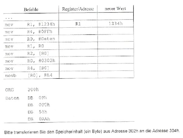

Ich habe folgende Aufgabe in einer Klausur gefunden, leider ohne Lösung.
Stimmt mein Ergebnis so:
R1: 1234h
R4:  0FFh
R0:   0Fh  (oder hier die Adresse von Daten?)
R1:   0Fh
R2:  300h
R0: 0302h
R4:  0F0h
R0:   02h
b) MOV R0, 302h
   MOV 304h, R0
