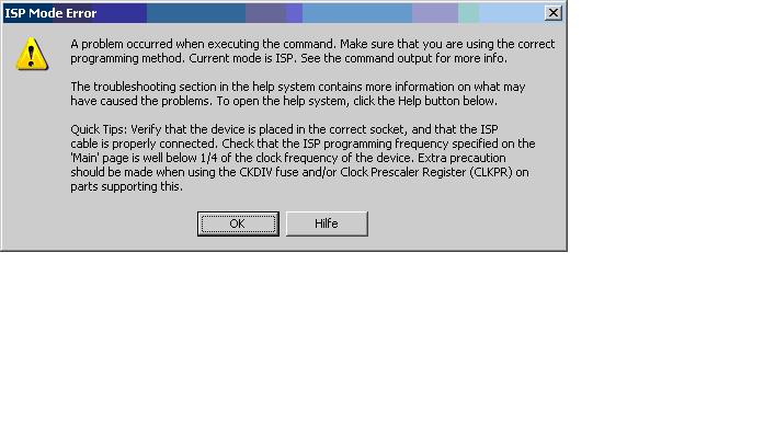

Hallo AVR-Gemeinde,
ich brauche mal kompetente Hilfe. Hier im Forum werde ich nicht fündig.
Habe mir ein STK500 gekauft und ne Stange Attiny 13 Chips. Bascom,
AVR-Studio, PonyProg ist alles installiert. Ich kann aber nichts in die
Chips schreiben. Egal welches der Programme ich nehme. Die Fuses werden
angeblich gelesen, ändern kann ich diese nicht. Da bekomme ich immer
wieder ne Fehlermeldung das ich die Spannung überprüfen soll, bzw.
erhöhen soll (AVR-Studio). Die ist aber ok und liegt bei 5,1 Volt.
Signatur auslesen ist auch nicht möglich. Ich glaube mal das ich
irgendwo einen Fehler/Denkfehler habe oder das Setup des STK500 stimmt
nicht.
Mir wäre schon mal sehr geholfen wenn mir jemand schreibt wie ich das
STK500 für den Attiny 13 konfigurieren muss. Wo muss ich welches Kabel
wohin stecken, Jumper usw. Bin zwar nach Anleitung vorgegangen, aber es
tut nicht...
MfG Uwe

von Uwe J. (dl4zbb)
Hallo Michael,
vielen Dank für Deine Antwort.
Das habe ich alles so gemacht wie von Dir beschrieben. Damit geht
nichts...
Erst wenn ich von PortE/Aux RST eine Verbindung nach PortB PB5 gesteckt
hatte ( Resetleitung o.s.) konnte ich einen Chip lesen. Das hat auch nur
1x funktioniert.
Ich krieg hier bald die Kriese. Meine Vermutung geht dahin das ich die
Fuses falsch gesetzt habe und mich die Chips nun aussperren. Angeblich
gibt es dafür aber auch ne Lösung mit serial HV-Programming. Da bekomme
ich dann die Fehlermeldungen vom STK500. Ich habe die mal angehangen.
Uwe

von Uwe J. (dl4zbb)
Hallo Leute,
so wie es scheint funzt es !!! Mit dem Bildband bin ich zurechtgekommen.
Danke !!!
Mir fehlte die Leitung XT1 PortE nach PB3 PortB. Zumindest konnte ich an
2 Chips mal die Signatur lesen ohne ne Errormessage und flashen ging
auch ohne Fehler. Ok, dann baue ich mal die Testschaltung auf und schau
mal ob`s tut.
