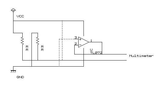

Nachdem anfangs garnichts funktioniert hat, was ich mit meinen Ops
ausprobiert hab, hab ich mich entschlossen, eine ganz simple Schaltung
aufzubauen, wie im Anhang gezeichnet (Also nen Spannungsfolger). Es
handelt sich dabei um einen TL072, von dem ich nur den einen OpAmp
verwende, ein stabilisiertes Netzteil und 2x 1kOhm Widerstände.
Da ich keine 2 Netzteile habe bzw. keins mit 2+ Ausgängen, dachte ich
mir, ich "simulier" eine symmetrische Spannung mittels eines
Spannungsteilers. Soweit so gut, ich geb dem Op 10V.
Leg ich nun die nicht-invertierenden (ich kürz mal mit NI ab) Eingang
auf 5V (also die symmetrische Mitte = GND). Alles klar, ich mess 0V und
bin glücklich.
Dann NI auf 10V, Erwartung irgendwas knapp unter 5V Ausgang, okay
funktioniert auch, 4,3 oder so hab ich rausgekriegt.
Nun NI auf 0V (= -5 V wenn man von der quasisymmetrischen Versorgung
ausgeht), Erwartung irgendwas wie -4.3V Ausgang -> shit, es sind +4,3 V!
Könnt ihr mir sagen wo mein Denkfehler liegt? Der Op kann ja schlecht
zw. "meiner" und einer "echten" symmetrischen Spannungsversorgung
unterscheiden in dieser Schaltung.
Gruß Florian
P.S. ich hab auch jeweils die Spannung am NI nachgemessen, sie stimmt!

Moderator Persönliche Seite #1536740
Du überschreitest den zulässigen Eingangsspannungsbereich deines
TL072.  Für ±15 V Versorgung werden ±11 V am Eingang garantiert,
und der typische Wert wird mit -12 V ... +15 V angegeben, d. h.
die typisch niedrigste mögliche Eingangsspannung liegt um 3 V über
der negativen Versorgungsspannung.
Der von dir beobachtete Effekt könnte eine Phasenumkehr sein.
Tietze/Schenk erklären sowas für einen Bipolar-OPV:
http://books.google.de/books?id=h6A0HyamoTIC&printsec=frontcover&dq=tietze+schenk&cd=1#v=onepage&q=&f=false
(Seite 508)
Der TL072 ist ein FET-OPV, aber es kann natürlich schon sein, dass
er bei Überschreitung seines Eingangsspannungsbereichs ähnliche
Effekte entwickelt.
