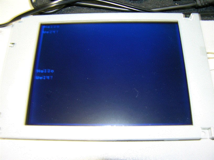

Ich steuere mit einem ATMEGA8515 einen EPSON S1D13005 LCD Controller mit
Hitachi SP14Q002 LCD Display an. C Quellcode und Datenblatt ist im
Anhang.
Ich habe damit das Phänomen, dass alles, was ich in die obere hälfte des
Displays schreibe, auch in der unteren Hälfte auftaucht.
Im Textmodus habe ich 30 Zeilen (240 Zeilen/8 Pix Zeichenhöhe).
Alles, was ich in Zeile 1 hinein schreibe, ist auch in Zeile 16 zu
sehen.
Alles, was ich in Zeile 4 hinein schreibe, ist auch in Zeile 19 zu
sehen.
Wenn ich in Zeile 20 was hinein schreibe, ist es einfach nicht zu sehen.
Wenn ich im Grafikmodus oben ein Kästchen hinzeichne, dann ist dieser
auch in der hunteren Hälfte gezeichnet.
Wenn ich in die untere Hälfte was hinein zeichne, ist es ebenfalls nicht
mehr zu sehen.
Wie kann man sich das Phänomen erklären? Zunächst dachte ich, dass einer
der Bits am Datenbus zum Controller eine Unterbrechung haben könnte,
aber es kommen wirklich alle 8 Datenleitungen an. Die Pixelangaben und
initialisierungsroutine scheint auch zu stimmen, soweit ich das mit dem
Datenblatt vergleichen kann.

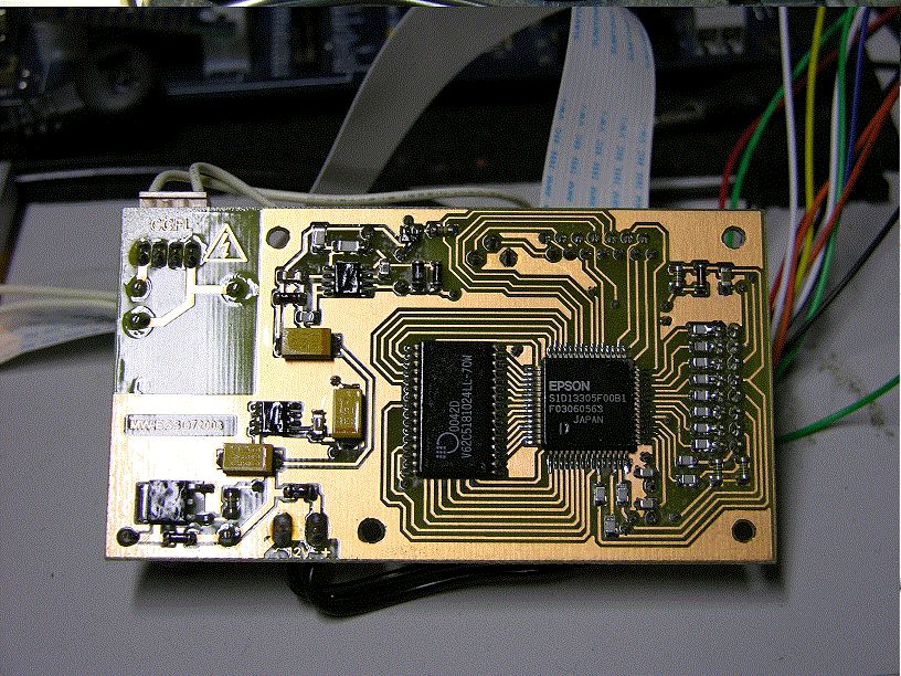

OP #1537777
Aaaaalso schaltplan gibts keinen, ich habe das Zeug vielen Jahren in der
Schublade. Damals hat das Display mit LCDHYPE auf einem Parallelport
funktioniert. Nun verwende ich einen Atmega8515, der auf einem STK500
sitzt, und mit einzelnen drähten angesteckt ist. Hier ein paar Bilder.
Die Pinbelegung habe ich aus der 1335.h entnommen, das CS signal habe
ich testweise auf LOW geleht, funktioniert aber auch, wenn ich die auf
WR lege.
Es ist eine 8-Bit Verdrahtung, der Controller lässt ja keine 4-Bit
Initialisierung zu.
Die Anzahl der Pixel stimmen ebenfalls in der 1335.h ich habe auch mal
mit allen Werten der Init Routine herum gespielt.
tut mir leid, eine Datei ist zwei mal angehängt. Das Forum bietet keine
Möglichkeit es zu löschen...

So, Fehler gefunden (bzw zwei Fehler):
Jetzt habe ich doch jemanden gefunden, der das Display benutzt hat. Da
habe ich glatt mal die Initialisierungsroutine verglichen. Wie DRJ es
schon festgestellt hat, ist das Byte 0x38 in der Initialisierungsrouine
falsch. Sein Wert 0x30 war richtig. Dazu kommt jedoch ein zweiter
Fehler, dass dann das Bild komplett verschwindet, wie ich es danach
beschrieben habe.
Tja, was soll ich sagen. Ich habe mal mit dem Wert 0x30 weiter probiert
und kaum hat abends die Tischlampe drauf geleuchtet, hat man den
richtigen Bildschirminhalt leicht erkennen können. Also lag es an der
Kontrasteinstellung. Dabei hatte ich ihn soooooo genau eingestellt, wie
auf meinen Fotos zu sehen. Beim 0x30 braucht er halt eine komplett
andere Kontrasteinstellung.
Die 8 in der 0x38 bewirkt eine Einstellung "W/S" (Single Panel Drive und
Dual Panel Drive). Das Datenblatt des Displays beschreibt in der
Hinsicht gar nichts, Treiber ICs sind 3 Stück waagerecht und 3 Stück
senkrecht zu sehen. Trotzdem muss der Wert W/S auf 0 stehen für Single
Panel bei diesem Display.
