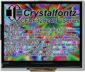

bin gerade auf ein recht interessantes Display gestoßen. Es handelt sich
um ein 320*240 Farb (262k Colors) TFT Display. Die Bildgröße ist ~ 70mm
* 52mm.
Das Ganze gibt es mit und ohne Touchfolie. Der Preis ist in Deutschland
für die Touchversion 53€ und in China hab ich es für 45 gesehen jedoch
schon auf einer Anschlußplatine montiert das Display aus Deutschland
benötigt noch ein Adapter für das Flachbandkabel ca 15€.
Datenblatt: http://www.lc-design.de/shop/de/specs/TFT/CFAF320240FT.pdf
Hier der Shop vom Chinesen: http://stores.ebay.com/Ego-China-Electronics
einfach nach : "3.5" TFT LCD Module Display + Touch Panel + PCB adapter"
suchen
Auf den ersten Blick würde ich sagen das man es mit einem AVR ansteuern
kann SPI-Modus.
Kennt zufällig jemand das Display und kann mir was zur Bildqualität
sagen?
Wie muss ich das mit dem Timing verstehen?
Der Pixeltakt muss immer anliegen aber was ist mit Hsync und Vsync
können diese abgeschalten werden, wenn ein Bild im Ram des Controller
ist?
Wie sieht es eigentlich mit Einfuhrzoll aus?
MFG
Frank

Ich habe eins von den kleineren Crystalfontz-Displays. Die Qualität ist
hervorragend! Das 3,5" hat allerdings einige Vorteile, da es in allen
verschiedenen Interface-Modi des Controllers betrieben werden kann.
RGB bietet sich z.B. für Bewegtbilder an. Soweit ich das verstanden habe
kann man sogar ein Fenster definieren in dem die Daten per RGB
rübergeschaufelt werden. In Bereichen außerhalb des Fensters bedient
sich der Controller im eigenen RAM.
SPI kennt mein Display nicht, aber den 8 bit-Modus und der ist definitiv
schon zu langsam für großflächige Animationen. Man bekommt in etwa 15
frames pro sekunde hin. Wenn man nun alles seriell rüberschiebt wird das
sicher nicht besser.
Die Qualität der Adapter-Platine vom LCD-Store war leider nicht so dolle
.. hatte einige kalte Lötstellen (nicht mal das Backlight hat
funktioniert) und ist dort scheinbar von Hand verlötet worden und wurde
nicht getestet. Ist aber vielleicht auch ein Einzelfall.
Touchscreen hab ich leider noch nicht in Betrieb genommen. Hat da
vielleicht jemand nen Tipp? Gibts da ICs für, die man dann per SPI oder
I2C auslesen kann?
Noch Fragen?
