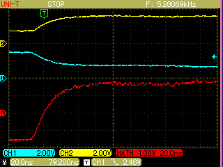

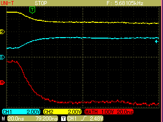

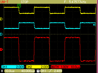

Ich habe vorhin nochmal das Oszi an den Bus gehangen und so wie es der,
die oder das Anja empfohlen hat, zweikanalig gemessen. Kanal 1 ist B,
Kanal 2 ist A und die rote Meßkurve ist die Differenz A-B in doppelter
Größe.
In den Oszillogrammen erkennt man, dass die Signalflanken weniger als 1%
einer Bitdauer ausmachen. Ich denke, ein Augendiagramm wäre dann ein
elend langes Rechteck mit runden Ecken, oder?
