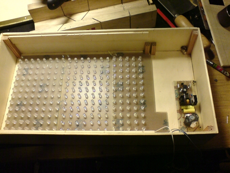

Hallo Paul,
nimm halt DREI Eurokarten quer und verteile 240 UV LEDs auf ihnen.
Ich betreibe diese in 10 Strängen zu 24 Stück mit je einem 330Ohm (3x1K
parallel ) Vorwiderstand an ca.85 Volt. Du bist alle Sorgen los ;))
Im Anhang ein (stark verkleinertes) Handyfoto meines damals noch nicht
ganz fertigen Belichters.
VlG
Axelr.
