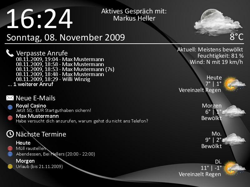

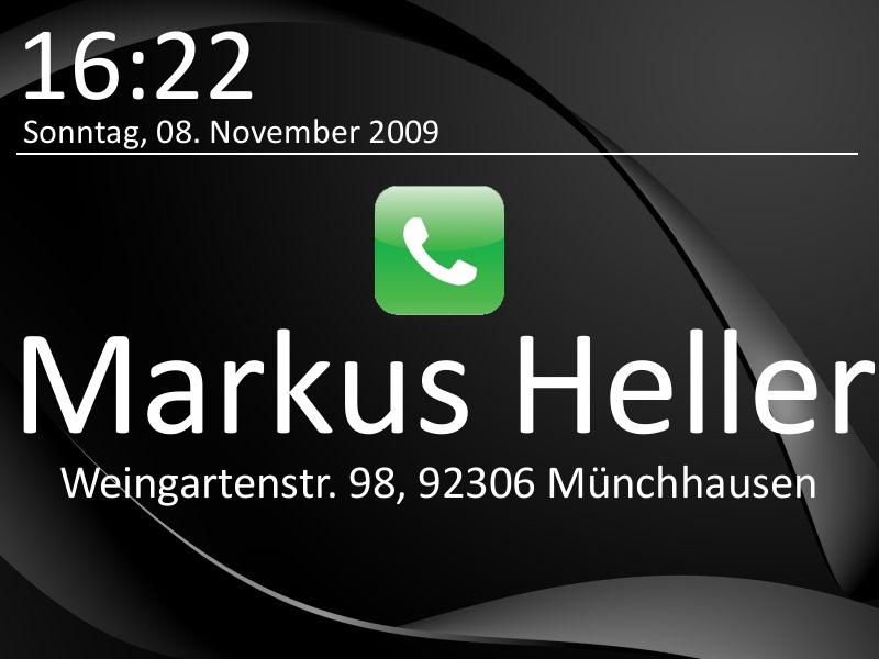

von Senior (Gast)
von Michael B. (planlessmichi)
LOL; na das nenne ich mal genial :-) Das Teil ist aber neu auf dem
Markt, oder? Lesen hier die ELV-Entwickler evtl. mit? Falls ja: Danke
:-) Genau sowas habe ich gesucht :-) Wird gleich bestellt :-)

von Blackmore (Gast)
@ Michael - anbei mal zwei Bilder des Rahmen vom IPPF - nicht von mir
gemacht, aber ich hoffe, der Ersteller hat nichts dagegen...
Ich selbst bin auch auf der Suche eines System, welches die Dinge, die
hier geschrieben wurden, bzw. auch die IPPF-Sachen macht.
Leider bin ich in sofern schlau geworden, das ich jetzt weiß, was ICH
suche, muss ich mir selbst basteln... grmml...
