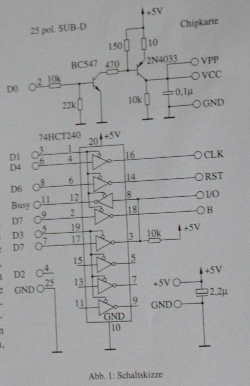

Hallo Leute,
ich lese hier schon länger mit und bin einfach begeistert über die
Kompetenz hier.
Nun, ich soll ein Chipkartenlesegerät als Facharbeit bauen.
Zuerst fand ich nicht wirklich einen Schaltplan dafür, bis ich auf den
im Foto gestoßen bin, mit dem ich aber leider nicht wirklich etwas
anfangen kann, da ich ihn einfach - schlicht gesagt - nicht komplett
verstehe / nachvollziehen kann.
Grundwissen ist zwar vorhanden, jedoch frag ich mich warum links und
rechts unten der Schaltkreis komplett getrennt ist und generell, bin ich
mir der Zusammensetzung nicht komplett bewusst. (D1,D2,...)
Ich hoffe jemand kann mir weiterhelfen und mir den ein wenig erklären.
mfg
PS:
Grundidee d. Projekts: Erstellung eines Türterminals.
Dazu dachte ich diesen Smartcardreader dann an dieses elektronische
Schloss
( conrad.de Artikel-Nr.: 751516 - 62 ) anzuschließen, womit ich dann
eine LED ansteuern will ( bei dem Modul der Türöffnerausgang ), die das
Öffnen der Tür symbolisiert. )
Wäre ja prinzipiell möglich, die Line I/O vom seriellen Anschluss, an
den Anschluss des Moduls anzuschließen. ( Das Schloss hat einen
Anschlussport für externe Cardreader - 12V+ GND+ Line I/O )
Mal sehen ob ich das gebacken bekomme.
(PC-Druckerport)--Adapter(parallel/seriell)------ Kartenleser
Sieht so aus als wenn das Lesegerät über diesen Adapter
gesteuert wird. Links scheint der PC-Druckerport zu sein
und rechts der serielle Anschluss vom Lesegerät. Der Adapter
fungiert dann als Parallel/Seriell-Wandler, wo aber nur D7
Ausgabedaten enthält, die dann seriell über I/O ausgegeben
werden, wenn ich mich nicht irre. Über I/O könnten dann auch
Daten über Busy an den PC gesendet werden.

Soweit nachvollziehbar, aber das Teil von Conrad ist lt. Beschreibung
eine Gerätekombination aus Codeschloss und Kartenlesegerät, also
zwei Geräte in einem. Was muss man, außer dem Adapter, da noch
anschließen?
Was ist mit Line I/O gemeint?
Wenn der Leser einen seriellen Anschluss hat kannste den auch nehmen
und an den Adapter anschließen oder direkt an den RS232 (COMport) des
PC.
Allerdings sehe ich da Schwierigkeiten weil die RS232 (COMport)
asynchron arbeitet und die Schaltung oben mich Synchronbetrieb
vermuten lässt. Außerdem muss die Signalpegelspezifikation stimmen
da die RS232 Invertierend auf +-15V max. arbeitet. Das muss dann passen.
Kann mich natürlich auch irren. Ich würde den Adapter nehmen und gut.
Der Rest ist dann nur eine Frage der Software.
