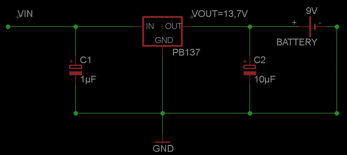

Hier habe ich einen einfachen Akkulader mit dem PB137 Load-Regulator.
Weiß jemand vielleicht eine einfache Möglichkeit eine Status Led
anzufügen, die erst leuchtet wenn die Batterie geladen ist...

Du kannst dir eine Spannungsanzeige basteln. Die soll erst bei 13,8V
aufleuchten. Dann weißt du nicht, wann die Batterie voll ist, aber wann
sie in der constant-voltage phase ist.
Voll ist sie, wenn der Strom kleiner als C/100 ist. Dafür musst du den
Strom messen. Ich rate dir davon ab.
