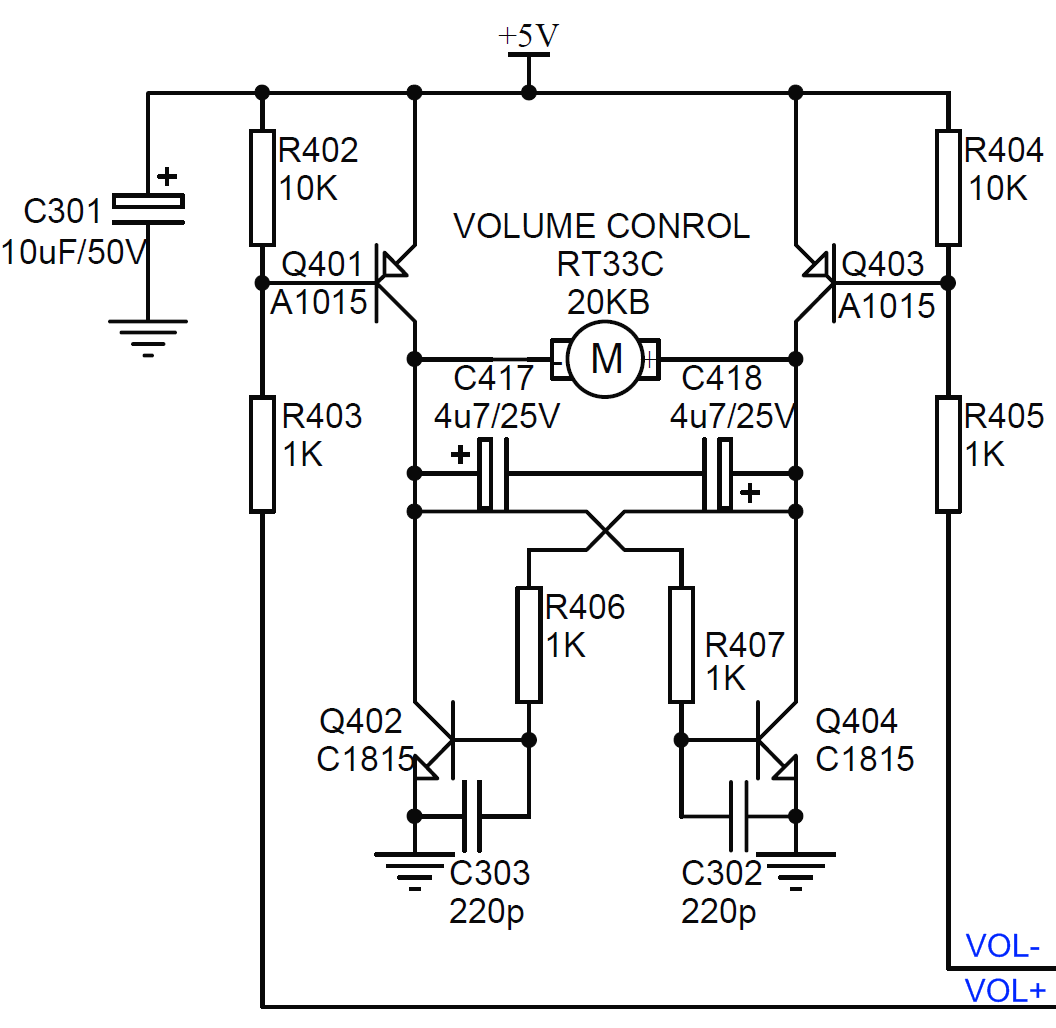

Ein Ausschnitt aus der Schaltung zum Steuerungsteil befindet sich im
Anhang (Schaltungsausschnitt.png)

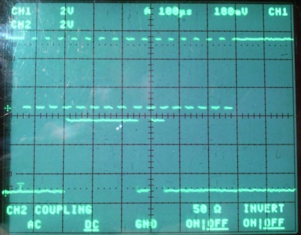

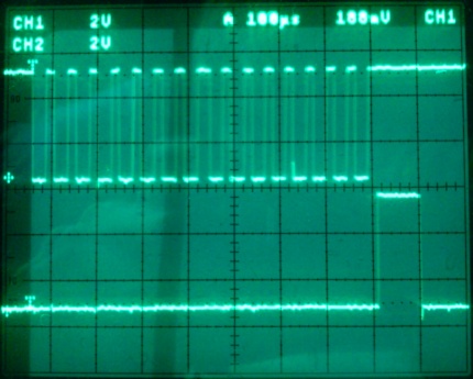

Im Normalbetrieb überschreibt der Mikrocontroller IC73 einmal pro
Sekunde den kompletten Inhalt der beiden Schieberegister IC74 und IC75.
(Schieberregisterdaten_bertragung_C.jpg, für IC74/Q7 "C", oben CLK,
unten D).
Tritt oben beschriebener Fehler auf, ändert sich an dem Oszillogramm zur
Datenübertragung nichts, allerdings ändern die Schieberegister
offensichtlich ihren Inhalt.
Die 5V-Versorgung liegt im Normalbetrieb bei ca. 4,95V (billig-DMM) und
bricht bei Auftreten des Fehlers geringfügig (<100mV) ein. Ein Grund
dafür ist vermutlich, dass die Zweige der diskret aufgebauten H-Brücke
für das Volume-Poti (direkt verbunden mit VOL+ und VOL-) nicht
gegeneinander verriegelt sind.

das Signal an STR wäre interessant, die Ausgangsregister müssen ja
während des Schiebens von Shiftregister getrrennt sein und dürfen erst
danach die Daten übernehmen.

Gast #1538892
Anbei der Schaltungsausschnitt.
Ich hab's nicht nachgeprüft, aber ich vermute, dass die Dimensionierung
einen 'harten' Kurzschluss verhindert, jedenfalls habe ich mit dem
Oszilloskop auf der 5V-Leitung noch keinen größeren Spannungseinbruch
feststellen können.

Da aber der Motor normalerweise nie aktiviert wird (geht nur über die
IR-FB, die hab ich nicht), muss es imho etwas anderes sein, das das
Fehlerverhalten auslöst

> wo sind denn die 4 Schottkey Dioden...
Die sind wohl zusammen mit einer etwas solideren und saubereren
Fertigung außerhalb Chinas dem allgemeinen Kostendruck zum Opfer
gefallen...
Woher weißt du das, wenn der Fehler nur sporadisch auftritt?

@ Kai Klaas
Grundsätzlich stimme ich dir zu, alle unnötigen Störquellen
auszuschließen. Gegen diesen Ansatz spricht jedoch (zumindest für mich
im Moment), dass im Fehlerfall weder zusätzliche noch andere Datenpakete
vom Mikrocontroller gesendet werden (anders als dann, wenn man z.B.
einen Knopf drückt: dann wird sofort ein zusätzliches Paket gesendet).
