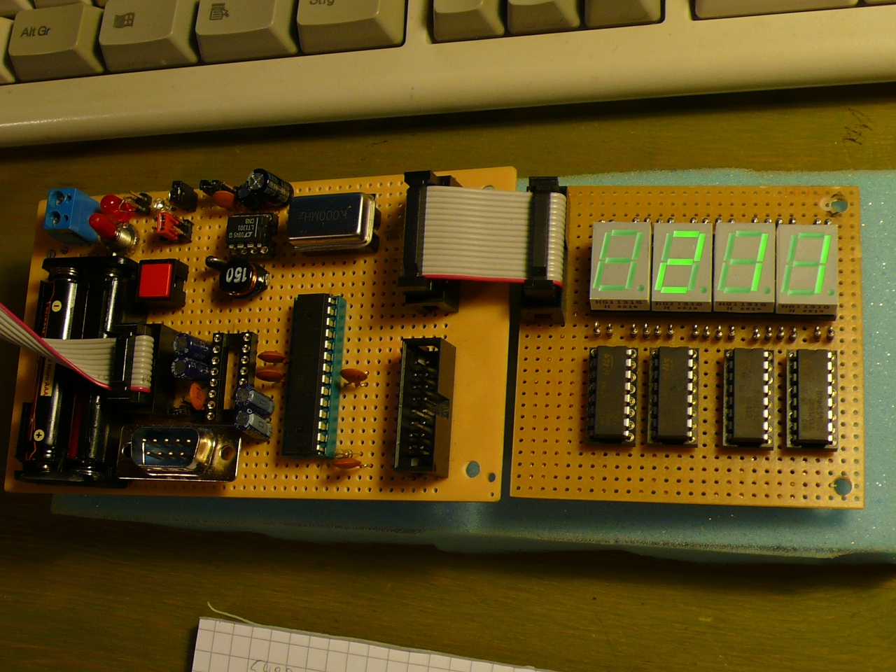

Hallo miteinander, habe mir vor Kurzem mit Hilfe mikrocontroller.net ein batteriebetriebenes Board mit einem ATmega88 gebaut - hat alles überraschend gut geklappt, obwohl ich wenig Erfahrung mit dem Entwurf von Hardware habe. Super-Anleitungen hier. Danach habe ich mit kaskadierten Schieberegistern erfolgreich eine mehrstellige 7-Segementanzeige zum Leuchten gebracht. Nun will ich ein LCD-Display anschließen (BATRON, anscheinend HD44780-kompatibel) mit Hilfe eines Schieberegisters. Nun steht geschrieben, dass D7 des Displays bei Kommandos als Busy-Signal fungiert und ich möchte das abfragen. Wenn ich nun aber die Dateneingänge D0-D7 des LCD über das Latch des Schieberegisters befeuere, treibt dann das LCD bei LOW auf D7 vom 74HC595 und HIGH vom Display nicht einen zu großen Strom weil Ausgang vom Schieberegister und Ausgang vom Display gegeneinander arbeiten? Um das zu verhindern müsste das Schieberegisterausgang doch hochohmig sein (TriState). Habe ich das richtig gedacht und ggf. wie kann ich das bewerkstelligen?

@Jan Schirrmacher (jschirrmacher) >LCD-Display anschließen (BATRON, anscheinend HD44780-kompatibel) mit >Hilfe eines Schieberegisters. Nun steht geschrieben, dass D7 des >Displays bei Kommandos als Busy-Signal fungiert und ich möchte das >abfragen. Kann man machen, bringt aber nicht viel. > Wenn ich nun aber die Dateneingänge D0-D7 des LCD über das >Latch des Schieberegisters befeuere, treibt dann das LCD bei LOW auf D7 >vom 74HC595 und HIGH vom Display nicht einen zu großen Strom weil >Ausgang vom Schieberegister und Ausgang vom Display gegeneinander >arbeiten? Ja, siehe Ausgangsstufen Logik-ICs >Um das zu verhindern müsste das Schieberegisterausgang doch hochohmig >sein (TriState). Habe ich das richtig gedacht Ja. > und ggf. wie kann ich das bewerkstelligen? Mit dem G-Eingang des Schieberegisters. MfG Falk

Sehr gut. Mit dem G-Eingang. D.h. wenn ich mit RS ein Kommando ankündige, muss ich vorher G auf HIGH setzen bzw. umgekehrt und dann kann ich mir eine Hardwarelösung, wie die von Igor sparen. Besten Dank Euch beiden.
Hallo, wenn Di mit Wartezeiten arbeitest und Busy nicht nutzen willst, muß nur R/W von Display immer auf L sein, also auf Schreiben sein. Dann sind die Leitungen auch nie Ausgang. Ansonsten trifft es auf alle Datenleitungen des Displays zu: wenn gelesen wird, sind alle Ausgang, nicht nur D7. Gruß aus Berlin Michael
