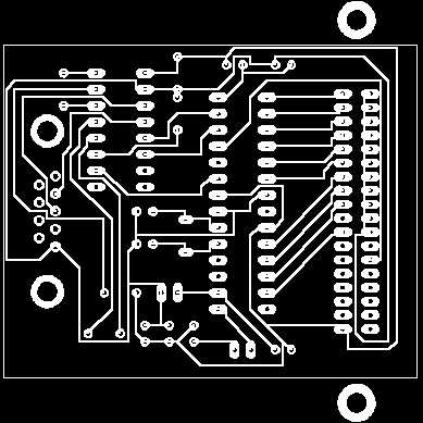

sorry wieder mal ein Posting von mir.
Kann mir mal jemand sagen ob das Layout, das hier im Anhang ist (selbst
erstellt) überhaupt für einen bitteren Anfänger wie mich zu machen ist?
Ich habe weder Belichtungsgerät und dergleichen...
Habe ich da eine Chance, dieses Layout mit einem Laserdrucker auf Folie
zu drucken und dann mit UV Licht bestrahlen?
Ich kann mir nicht so ganz vorstellen dass das was wird aber
andererseits hätte ich viele solche selbstgemachten Platinen die ich
dann auch gleich nebenbei immer selbst herstellen könnte.
Oder wäre es in meinem Falle besser, diese gleich herstellen zu lassen?
(es handelt sich um meine Matura-FBA) Wenn ja wo? www.pcb-pool.de?
Oder gibt es hier wen der sich bereiterklären würd, mir so eine Platine
zu erstellen (natürlich gegen Entgelt)?
niki
Von der Packungsdichte eignet sich das Layout problemlos für die
heimische Platinenherstellung. Routen von Hand wäre wohl besser gewesen.
Oder wenn schon Autorouter dann mit geigneteren Parametern.
hi nikki,
ich habe mir irgendwann einmal angewöhnt, die Masse-Leitung (GND) als
Polygon über das Board zulegen. Du hast dann gleich eine Abschirmung
sowie eine bessere (potentialgleiche) Masse. Zudem kommt, wenn man
selber ätzt, das Du mit sehr viel weniger Ätzmittel auskommst. Das ist
Umweltfreundicher und auch billiger.
Reiner
hi nikki,
die Schaltung besteht ja wohl aus 2 ICs, 2 Steckern und einem Dutzend
passiver Bauteile.
Das dürfte für einen Anfänger mit Eagle gut geeignet sein. Auch das
Layout auf 1/2 Euro-Karte unterzubringen.
Aber:  -sei mir nicht böse-
ich hatte vor nicht allzu langer Zeit auch solche Probleme mit Eagle wie
Du.
Bis meine erste EuroKarte richtig professionell aussah, habe ich
bestimmt eine Woche lang täglich 8 Stunden mit Eagle, dem
Library-Editor, dem Layoutprogramm etc. "gekämpft".
Mein Tip:
nimm Dir mehr Zeit. Route Manuell. Breite der Leiterbahnen möglichst
nicht kleiner als 0.032 und -wenn es sich irgendwie vermeiden läßt-
nicht zw. IC-Pins hindurch. Dann lieber zwei, drei Drahtbrücken. Dann
ist aus das Belichten/Entwickeln/Ätzen nicht so kritisch.
Gunter
(der immer noch die ein oder andere Ecke an seinem Layout findet, wo
man's noch etwas schöner hinkriegt)
Danke für eure Antworten!
Ich check es einfach nicht.
Immer und immer wieder hört man dass jeder (der "wirklich" Platinen
herstellt) alles selber routet.
Ich kapiers nicht, das funktioniert doch nie so gut wies der Autorouter
macht! Ich komm da einfach nicht weit!
Gibts vielleicht sowas wie ein Eagle Tutorial irgendwo?
Bei mir überkreuzen sich immer so viele Drähte dass ich ohne Autorouter
nichts schaffe oder wenn, dann ein MEGA Layout zusammenbekomme.
Und wie geht das mit dem GND in Verbindung mit Selbst-Routen?
Ich hab als Befehl "POLYGON GND" eingegeben und dann einfach ein Polygon
über den ganzen Schaltkreis gezogen, in der gleichen Ebene wie die
restlichen Drähte sind. Funktioniert gut mit Autorouter, aber sonst...
Niki

>Ich kapiers nicht, das funktioniert doch nie so gut wies der Autorouter macht!
Doch viel besser - braucht zugegebenermaßen aber Übung.
>"POLYGON GND" eingegeben und dann einfach ein Polygon über den ganzen Schaltkreis
gezogen
dann auf Ratsnest klicken (oder eingeben).
hth
Gunter
Tja, bei mir isses umgekehrt. :)
Man darf den Autorouter schon benutzen, z.B. um sich einen Überblick zu
verschaffen, ob die Platine gut/schlecht routbar ist, um dann
gegebenenfalls die Bauteile umzuplatzieren. viele gleiche parallele
Verbindungen kann der Autorouter schnell selbst legen. Ich passe dann
die teilweise "unsauberen" Wege an. Mit mehr Übung erkennst du dann, daß
das Selberverlegen manchmal/meist/oft schneller geht als das Korrigieren
des Autorouters.
Viele Verbindungen bei denen der Autorouter die Arbeit verweigert lassen
sich meist noch von Hand verlegen.

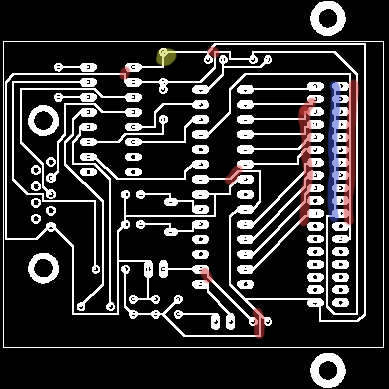

Ich habe mal dein Platinchen etwas eingefärbt (und wieder angehängt):
- rot: Abstände zu angrenzenden Leiterbahnen unnötig gering! Gibt beim
Löten gerne Zinnbrücken.
- blau: Sowas verbricht der Autorouter, das sieht nicht schön aus - mehr
nicht. Nur bei geringen ästhetischen Ansprüchen so lassen ;)
- gelb: besser wäre es an dieser/diesen Stellen Stichleitungen zum
Löt-/Bohrpunkt zu legen (Leiterbahn vorbeilegen, nicht durchführen). Das
erspart später Sucherei bei schlecht gebohrten Löchern, die dann keinen
Kontakt mehr geben und die Leiterbahn auftrennen.
(Ich habe natürlich nicht alle "kritischen" Stellen markiert, sondern
nur einige wenige exemplarisch ausgewählt!)
Sieh zu, daß du die Bohrlöcher frei bekommst. Der Bohrer kann dann nicht
mehr so einfach weglaufen, wenn er von dem umgrenzenden Pad zentriert
wird. Mit (teil)ausgefülltem Pad wirds ne sehr mühselige Bohrerei.
Um das Layout einfacher lötbar und "schöner" zu machen darfst du ruhig
noch 0.5-2h Arbeit investieren.
Schmittchen.
>Sieh zu, daß du die Bohrlöcher frei bekommst ...
sieht bei mir auf dem Bildschirm auch so aus - beim Ausdruck sind die
Bohrlöcher aber dann "leer".
bei der Gelegenheit:
vor dem Bohren noch drill_aid.ulp laufen lassen !
Gunter
