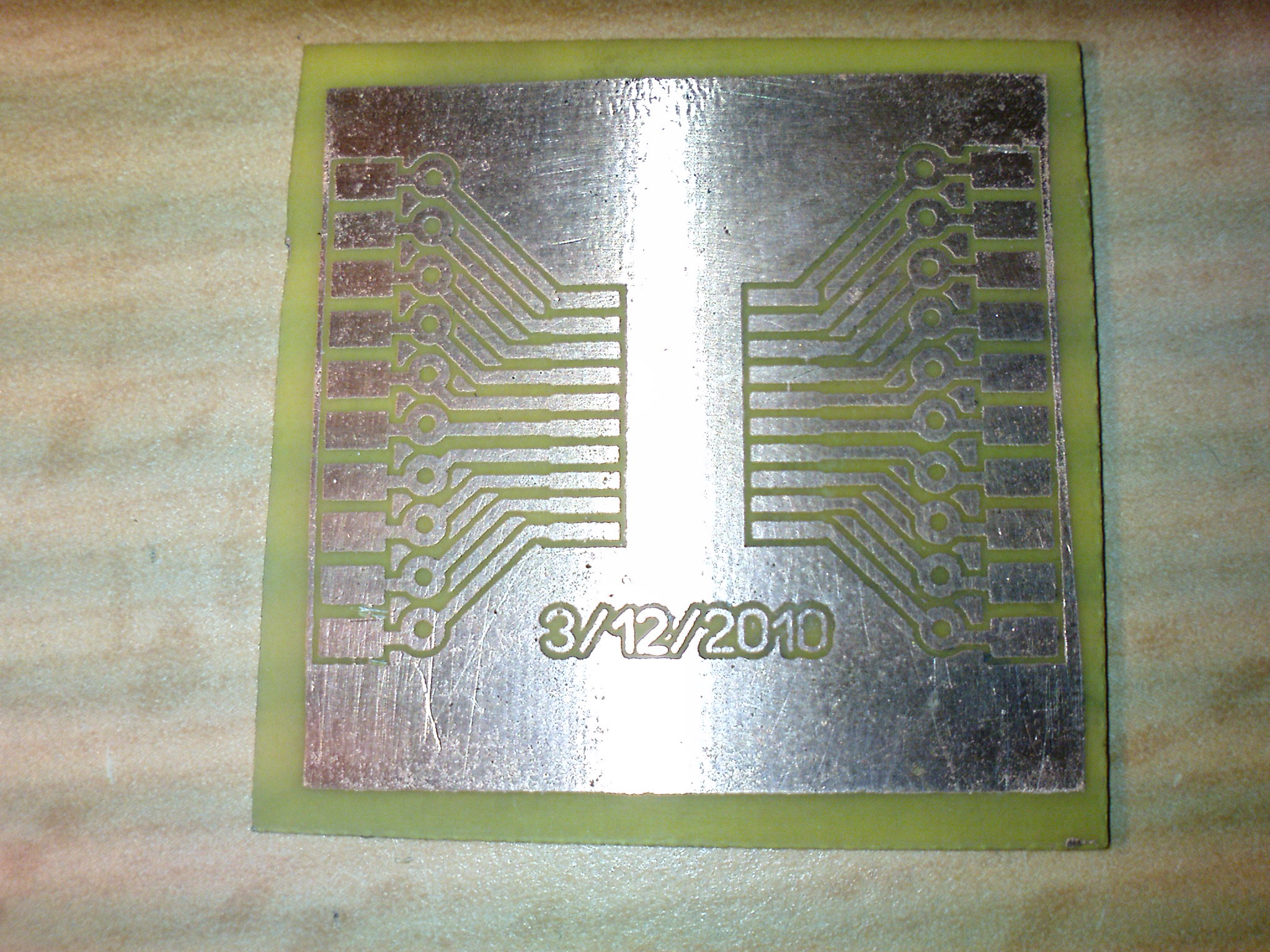

Hallo Hab nochmal das gleiche wie am anfang geätzt (siehe anhang). Ich finde es wurde ganz gut. mfg Jan

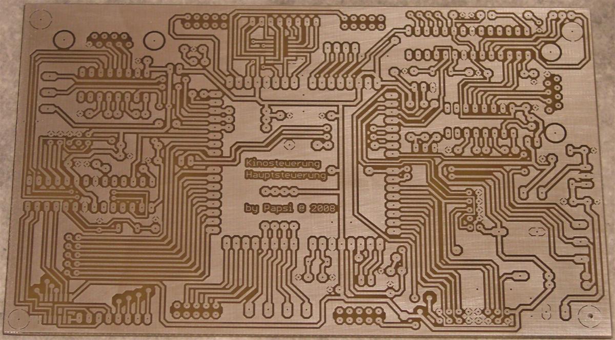

Hallo, da sind aber immer noch einige Verbindungen, die bestimmt nicht geplant sind. Selbst wenn Du die alle wegkratzt - bei einer vollen Europlatine wirst Du mit so einem Ergebnis kein Freude habe. Ich ätze einfach nur mit NaPs und drucke meine Layouts auf Folie mit einem normalen Tintenstrahler. Gruß Papsi
#1540204

#1540471
Besser, aber noch nicht ausreichend.
Bei der Vorlage sollte man die nicht-angeschlossenen Inseln eh vorher
entfernen und die Löcher kleiner machen (der Bohrer macht die dann schon
richtig gross, und dann passen sie sogar zum Loch :-)
Die Fehlstellen in den Kupferflächen wegen unzureichender Vorlage (Da
hat der Laserdrucker wohl nicht vollflächig schwarz gedruckt) machen mir
weniger Sorgen, als die Verbindungen durch Kurzschlüsse. Du hast das
Papier nicht (in Wasser) vollständig abgelöst?

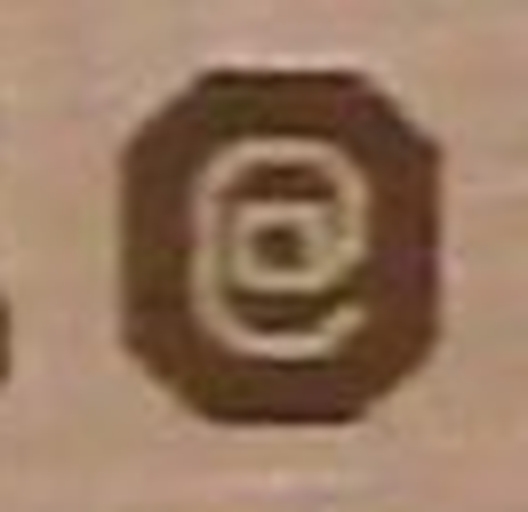

#1540585
Papsi schrieb:
> So könnte sowas aussehen...
magst du vielleicht das @ mit hoher auflösung einscannen und hier
posten?
das sieht sehr gut aus.
wie groß ist denn die schrift oder vorlage dazu?
danke, grüße,
michael

@ Michael M. Die Platine ist "leider" schon komplett verbaut und läuft seit einem Jahr. Die kann ich auch nicht mal so einfach abbauen. Von daher kann ich nur mein org. Foto nehmen und den Bereich um das @ hier posten. Das erste Foto ist mit XnView 800x vergrößert. Das zweite ist von der Cam in org. Auflösung Die Schrift(Vector) hat eine Größe von 1,778mm und eine Ratio von 8% Hoffe, das Dir die Infos hilft... Wenn ich nächste mal ätze, dann mach ich für Dich ein extra "@" :-) Gruß Papsi

Papsi schrieb: > Von daher kann ich nur mein org. Foto nehmen und den Bereich um das @ > hier posten. hey, heißen dank für deine mühen! das sieht wirklich richtig scharf auf. verzinnst du chemisch? > Wenn ich nächste mal ätze, dann mach ich für Dich ein extra "@" :-) hehe, ich werds mir ausdrucken und rahmen lassen ^^
#1544605
Ich nutze Sur Tin zum verzinnen. Die fertigen Platinen werden mit flüssigen Plastik besprüht. Somit halten die ewig...
