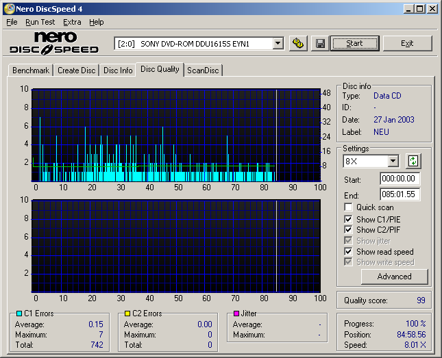

Oder der FINO Speicher - first in never out. Sehr resourcensparend.  :)
Anbei mal ein Beispiel. Die Ältesten sehen auch nicht viel schlechter
aus. Markenrohlinge zu verwenden war schon immer Pflicht (NoName ist
meistens unversiegelt).
Aber der Tag des Umkopierens wird auch mal kommen.

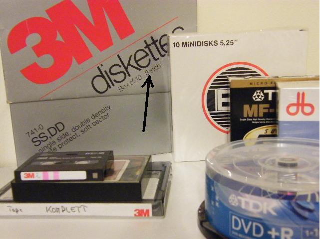

Eine 8 Zoll Diskette habe ich auch noch - aber nur als
Anschauungsobjekt. Ein Lesegerät dafür habe ich leider nicht.
Die ältesten Medien, die ich noch lesen könnte, sind 5,25 Disketten. Da
habe ich auch noch ein paar von. Und irgendwo auch noch ein
Diskettenlaufwerk dafür.
Die Diskette, incl. 3,5 Zoll Diskette ist wohl ein Beispiel für ein
aussterbendes Speichermedium.

Rufus t. Firefly schrieb:
> Wer kann überhaupt noch 8"-Disketten lesen?
Die Frage ist doch bereits, wer kann denn überhaupt noch 5,25" Disketten
lesen?
Und es wird kaum mehr lange dauern, dann ist auch 3,5" obsolet.
Man erinnere sich (oder lese nach) an folgenden Beitrag:
"Floppy der Zukunft", c't 1992 Ausgabe Dezember
Magneto-optische 3,5" Wechselplatten-Laufwerke
Laser war übrigens nur zur Erwärmung der Magnetschicht da - auf
beachtliche 200°C !
Die Scheibe mit 128 MByte zu "lumpigen" 200 DM :). Das Laufwerk damals
noch kaum für unter 3000 DM zu haben.
Aber auch diese Laufwerke konnten die Floppy nicht verdrängen (andere
wie die 2,88 MB LW auch nicht etc.).
Das Diskettenlaufwerk wird einfach immer weniger benutzt und dadurch
mehr und mehr obsolet.

>Eine 8 Zoll Diskette lesen
Das Etikett ja, die Daten evtl. mit Ebay-Hardware-Resten, aber das
Betriebssystem?
