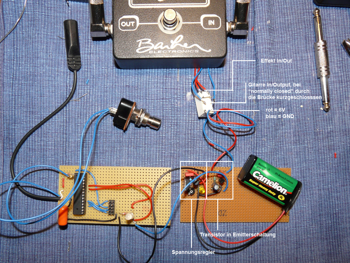

Hallo!
Eins vorweg: Ich bin blutiger Elektronik-Anfänger und bastle gerade an
meinem ersten Projekt. Ich werde versuchen, meinen Testaufbau so kurz
wie möglich zu beschreiben... Also, ich habe:
1. Eine Platine mit einem Atmega8, der u.a. den Basisstrom für einen
Transistor liefert. Stromversorgung: derzeit 5v Netzteil
2. Eine Platine, auf der ein Transistor (mit allen nötigen Bauteilen)
sitzt, der ein Relais (2fach Umschalter) schaltet. Stromversorgung für
Relais: derzeit 9v Batterie (über Spannungsregler auf 6V)
3. Ein Gitarren-Effektgerät, in welches ich anstatt des mechanischen
Fußschalters das Relais eingebaut habe.
Zweck des ganzen: Ich will eine "Fernbedienung" für meine
Gitarren-Effektgeräte bauen. Teil 1 kommt in ein Fußschaltergehäuse und
liegt vor mir auf der Bühne. Teil 2 mit den Transistoren etc. liegt
hinten auf der Bühne und schaltet die Effekte in/aus dem Signalweg.
Mein Problem: Es funktioniert bis jetzt alles perfekt, AUSSER dass ich
auf meinem Gitarrenverstärker einen starken "Brumm" habe, sobald ich die
Platine mit dem Atmega an die Stromversorgung hänge. Obwohl ich wie
gesagt voller Anfänger bin, leuchtet mir das nicht so ganz ein, da das
Relais ja nur den mechanischen Schalter ersetzt, und das Gitarrensignal
ja eigentlich von der ganzen Schalt-Elektronik entkoppelt sein müsste,
nicht?
Ich habe die Masse der uC-Platine mit der Masse der
Transistor/Relais-Platine verbunden. Kann mir jemand einen Tipp geben,
warum es brummt?
LG und danke,
Phillip
Deine Platine mit dem Relais hat offenbar eine Verbindung zwischen der
Masse des Transistors und dem GESCHALTETTEN Kontakt.
Die Platine ist also das Gegenteil von dem was eine Relaisplatine sein
soll, nämlich eine galvanische Trennung.
Du musst die Verbindung finden und auftrennen. Schau halt einfach, wohin
noch Leitungen gehen von den beiden Relaiskontakten des Schaltkontakts.
Sie dürfen nur zu den beiden Leitungen gehen, die an dein
Gitarreneffektgerät zur ehemaligen Schalterposition gehen und nicht noch
sonstwohin.
Mach ein Photo von der Platine auf der man genug sieht, inklusiver
deiner Kabel, wenn du selbst das nicht findest.
Also am Relais liegt es erkennbar nicht,
und so wie das Bild sie zeigt, sollte die Schaltung brummfrei
funktionieren,
aber was ist das für eine schwarze Buchse für Klinkenstecker da?
Von DER hast du kein Sterbenswörtchen gesagt.
Es würde mich nicht wundern, wenn es brummt, wenn dort was eingesteckt
wird.

Welche "Buchse" meinst du? Meinst du das Ding links oben im Bild, das an
der Platine mit dem Mikrokontroller dranhängt? Das ist keine
Klinkenbuchse, sondern das ist die Buchse für die Stromversorgung (5V
Netzteil).

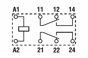

@ spess53 (Gast)
> Irgendwie sieht die Beschaltung der Relais-Kontakt komisch aus. Was ist
> das für ein Typ? Besser Datenblatt.
Das Datenblatt findest du hier:
http://www.finder.de/comuni/pdf/S30DE.pdf
Die Beschaltung sieht für dich wahrscheinlich komisch aus, weil du den
Anblick eines doppelten Umschalt-Relais nicht gewohnt bist, kann das
sein ;-)?

spess53 schrieb:
> Hi
> MfG Spess
Hier nochmal die Beschaltung des Relais (vielleicht hab ich ja was
übersehen).
A1: +6V (vom Spannungsregler)
A2: wird vom Transistor auf Masse gezogen
21: Gitarren-Signal Eingang
11: Gitarren-Signal Ausgang
Kriegt das Relais keinen Strom, geht das Gitarrensignal über die Brücke
zw. 22 und 12 direkt wieder auf den Ausgang. Kriegt das Relais Strom,
dann geht das Signal vom Eingang (21) über 24 in das Effektgerät, und
kommt dann über 14 zurück und geht auf den Ausgang (11).
Müsste stimmen so, oder? LG
Hi
>sein ;-)?
Eigentlich seit mehr als 35 Jahren nicht.
Mit dem Datenblatt macht es natürlich Sinn. Hast du das Brummen auch,
wenn du das Relais z.B. mit einer Batterie schaltest?
MfG Spess
