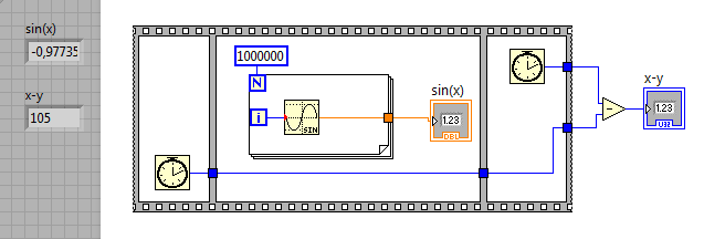

Gast #1540693
der Hintergrund ist natürlich ein Problem. Man müsste sich dieses
Problem mit konkreten Mustern des Hintergrunds anschauen. Jedenfalls ist
das Problem bei einem "Differnzbildverfahren"  (mit und ohne
Laserstrahl) robust lösbar.
Zur Geschwindigkeit von LabVIEW.
LabVIEW ist seher schnell, da es eine kompilierte Sparache ist.
Siehe Beispiel:
Eine For Schleife wird 1000000 mal durchlaufen. In der Schleife jeweils
ein Sinus berechnet. Danach wird der letzte Sinuswert ausgegeben.
Laufzeit (mit einem 2 Jahre alten Laptop) 105 ms. Also 105 ns pro
Zyklus.
Das ist mit Visual Basic meiner Meinung nicht zu schaffen. Java ,
schätze ich, braucht 100 mal länger.

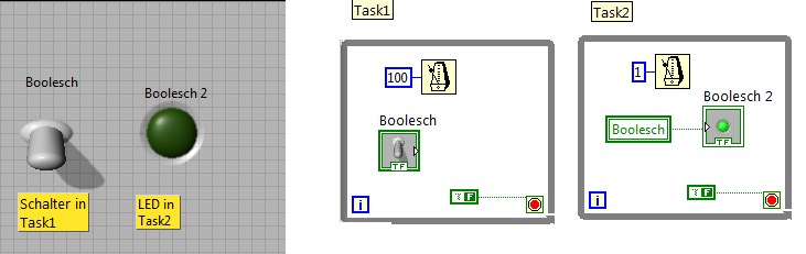

Hallo
Die Auswertung mittels Template funktioniert zur Zeit, allerdings
'wackelt' der Motor dann zwischen 2 Positionen hin und her (er geht nur
absolut anzusteuern). Wie kann man in LabVIEW eine Schleife machen, die
nur z.B.: alle 100msek durchgeführt wird und während der Wartezeit das
restliche Programm nicht stört bzw. blockiert? Denn der Motor braucht
ein wenig bis er den Punkt erreicht.
Hab es mit EINER zeitgesteuerten Schleife probiert, allerdings beendet
er diese nie wieder und läuft daher ununterbrochen. Diverste wait/delay
Bausteine hab ich auch schon probiert, diese stören aber auch das
restliche Programm bzw. die Videoausgabe von den Kameras.
Gast #1551955
Man kann in Labview zwei Task erstellen. Das ist sehr einfach zu
erreichen, indem man zwei getrennte "While Schleifen" macht. Die Daten
bzw. die Kommunikation zwischen den Schleifen kann man mit "Lokalen
Variablen" aufbauen. Falls man auf höherem Niveau programmieren will,
steht auch eine "Notifikation" und auch "Semaphore" zur Verfügung.
Gast #1553512
Allerdings bei dem mit 2 Tasks, werden diese dann wirklich parallel
ausgeführt?
Ich dachte immer das er z.B.: 100msek wartet bis die Schleife vorbei ist
und dann erst die mit 1msek startet oder macht er inzwischen ~100 mal
die zweite Schleife??? (ist nur eine Verständnissfrage)
Gast #1554447
Zwar laufen die Tasks nicht direkt parallel (das geht erst bei LabVIEW
2009 und PC's mit mehreren Prozessoren).
Falls aber eine Warteschleife von 100ms angegeben wird, wird der  Task
zurückgegeben und die andere Schleife wird ausgeführt. Eine Wartschleife
in einem Task blockiert also den zweiten Task nicht. (Und das ist gut
so)

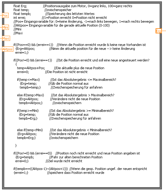

Gast #1571705
also bis jetzt funktioniert die Erkennung und die Ansteuerung.
Allerdings passt bei der Auswerung etwas nicht und wüsstet ihr
vielleicht wie man einen ganzen Bereich deklariert? Es ist in Formular
Format von LabVIEW erstellt (C ähnlich).
Eine Überprüfung von einem Wert +-1 müsste doch irgendwie zu machen
sein, also nach dem Prizip.
WENN wertA ist zwischen wertB+-1 DANN mach das und das.
Hier mal ein Auszug aus dem Formula Code:
if(tempb==((Aktpos-1)~(Aktpos+1)))  //Wenn die gesp. Position ungef. der neuen entspricht
{errei=1;}                     //speichere dass Position erreicht wurde
Nach der Labviewhilfe sollte es funktionieren, aber der Kompiler sagt
dauernd das in der if Position ein Fehler ist.
Hier aus der LabVIEW Hilfe:
keine Zahl: eine von
_ a~z A~Z
weis echt nicht weiter. thx schon mal
Gast #1573684
ok bin draufgekommen, so nen C-Buch is doch nicht so schlecht, hier der
Code, der sollte schon stimmen:
if((tempb<(Aktpos+1)) && (tempb>(Aktpos-1)))  //Wenn die gesp. Position ungef. der neuen entspricht
