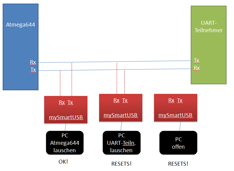

ich erlebe gerade ein merkwürdiges Phänomen.
Meine Schaltung, die ich gestern abend noch laufen hatte, tut es heute
auf einmal nicht mehr. Es findet eine UART-Kommunikation zwischen einem
ATmega644 und einem anderen Teilnehmer.
Komisch ist allerdings, dass ich sie zum laufen bekomme, wenn meine
UART-Bridge in Form eines mySmartUSB die UART-Kommunikation mitliest.
Dazu hänge ich mich so an, dass ich die Sendedaten meines Atmegas
mitlesen kann.
Stöpsel ich ihn ab oder lese die Sendedaten des anderen UART-Teilnehmers
mit, dauert's keine 3 Sekunden und er verläuft sich und resetet oder
bleibt hängen.
Kann das an den RX/TX Pins liegen?
Wie müssen sie beschalten sein, wenn man sie nicht verwendet.
Im Anhang habe ich mal einen groben Aufbau mit den 3 Szenarien.
Bin für Hinweise dankbar.
ich bin wiederholt auf der suche nach den Resets aufgrund
fehlbeschaltung von UART gewesen.
Sind Leitungen von 10cm schon zu lang?
Das Problem ist rekonstruierbar.
immer, wenn ich mithöre gehts, wenn alles offen bleibt wie in der
skizze, gibts RESETs
gruß, danilo
Da fehlt noch eine wichtige Leitung: GND. Und wenn du dabei bist: Wie
werden die drei Systeme (Atmega644, UART-Teilnehmer und mySmartUSB) mit
Vcc versorgt?
