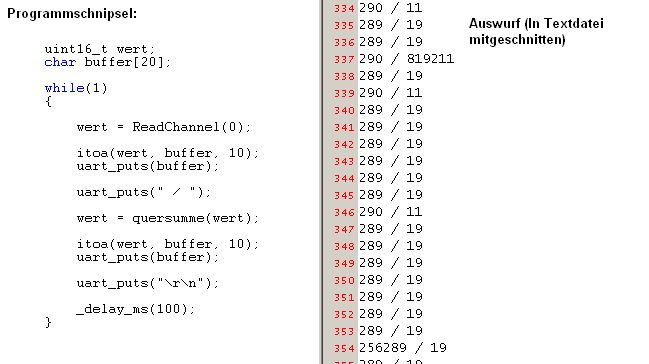

Hallo!
Ich hab nen Spannungslogger aufm Brotbrett gefrickelt, der den aktuellen
Spannungswert vom ersten ADC alle 100ms über UART zum PC schickt.
Gut, das ganz funzt schon. Nur mittendrin haut mir der AVR sehr komische
Zahlenwerte rein, auch die nach dem Schrägstrich immer mitgeschickte
Quersumme stimmt dann nicht!
Ja, der ATMega8-AVR hängt an nem externen Quarz mit 4 MHz, ist alles mit
den Fusebits eingestellt, nebenbei ist die Brown-Out-Detection ist
aktiv, und die CKOPT-Fuse ist angeknipst (Soll den Quarz angeblich mit
höherer Spannung betreiben).
Wisst ihr vielleicht, woher das kommt?
Vielen Dank schonmal für eure Antworten! :-)
Stefan
Gast #1540359
Ohne kompletten minimalen quellcode bei dem der fehler noch auf taucht
kann ich dir nicht sagen was schiefgeht. Aber wenn der Fehler so oft
kommt, dann steppe es doch einfach im Debugger durch. Eventuell kommt ja
ein Interrupt in die quere?
OP Persönliche Seite #1540362
Der ganze Code:

OP Persönliche Seite #1541333
Hallo!
Ich möchte das Problem nun auflösen:
Ich hab alles probiert; auch einen festen Text zu verschicken. Immer
waren mittendrin komische Zeichen, es fehlte was, etc.
Wisst ihr, woran es lag?
Es fehlte der Abblockkondi vom MAX232. Ich habs eigentlich nicht glauben
können, aber es funzt mit nem kleinen Keramik-Kondensator mit 47nF
einwandfrei. Und ich Depp hab noch gemeint, dass der MAX232 ohne
auskommt.
Es lag also nicht am AVR (Der hatte übrigens die ganze Zeit nen
Kondensator, so wie sich´s gehört!) sondern am Pegelumsetzer! :-)
Eieieieiei...
Man lernt nie aus! ^^
Stefan
