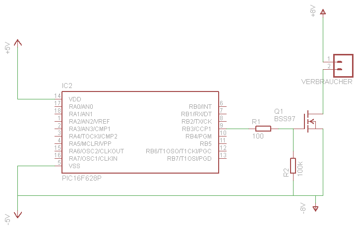

Hallo!
Ich suche nun schon seit Stunden den Fehler und komme einfach nicht
weiter!
Auf einem PIC läuft ein Programm, dass den PWM-Duty-Circle von 0% auf
100% erhöht.
Das funktioniert auch, wenn ich eine LED an die PWM anschliese, wird sie
langsam heller. Sobald ich den PIC mit diesem Programm aber in der
Schaltung verwenden will, bricht die Spannung ein und der PIC wird
extrem heiß.
Jetzt wollte ich nachfragen, ob der wenigstens Schaltplan richtig ist.
Dann könnte ich die Fehlersuche auf meine Lötarbeit eingrenzen.

Was machen -5 Volt am PIC ?
Sollte doch wohl Masse = 0 Volt sein, da du ja sonst den PIC mit 10 Volt
betreibst.
Außerdem solltest dich mal nach nem anderen Mosfet umschaun, der geht
zwar hier noch, ist aber so ziemlich das älteste was du auftreiben
konntest.
Also ersetz -5V und -8V durch Masse, vlt n anderen Mosfet, und falls du
einen Motor betreiben willst, unbedingt eine Diode antiparallel zum
Motor schalten.
