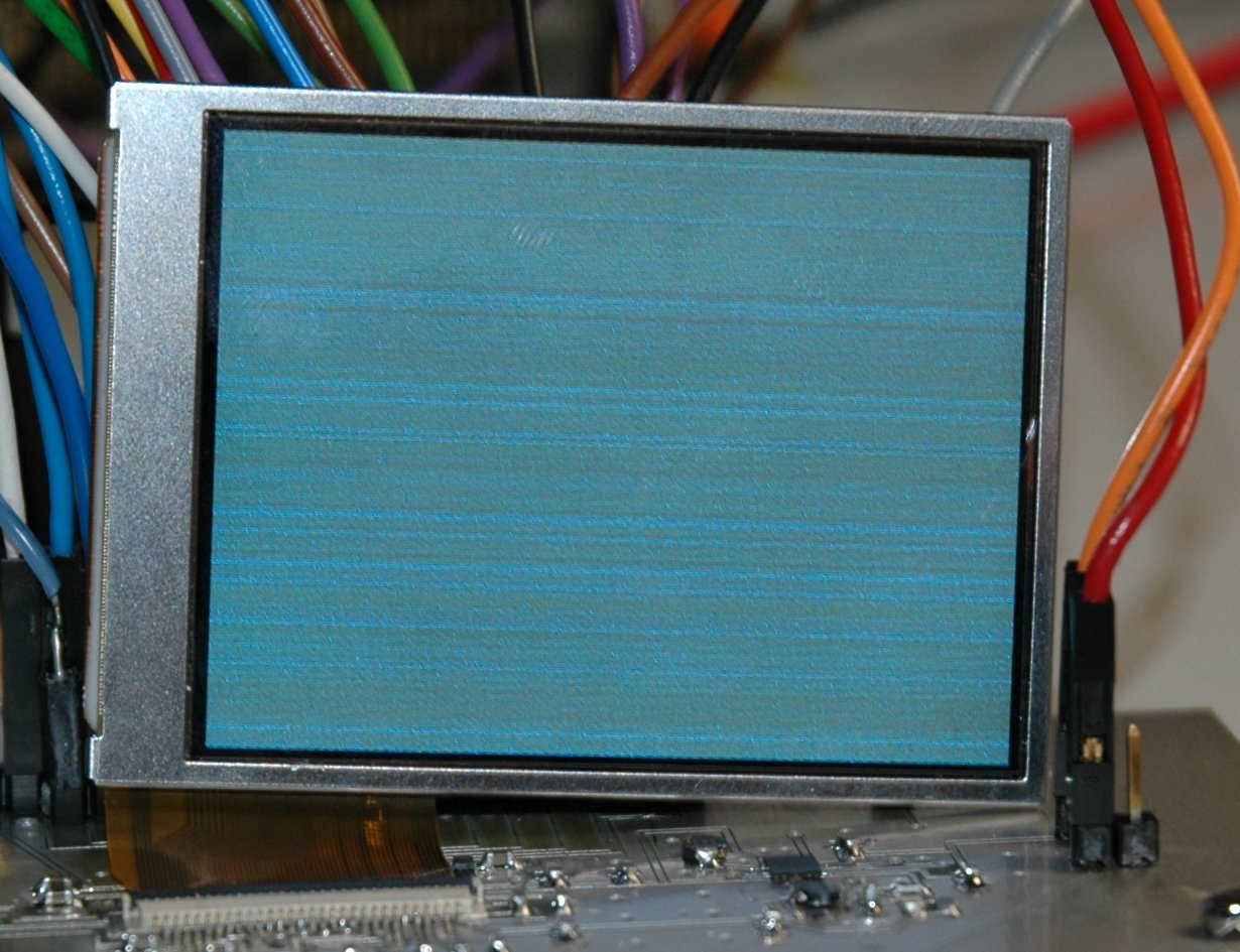

Hallo Leute,
vielleicht kann mir jemand einen Tip geben was ich falsch mache. Habe
ein OLED Display von Densitron und zwar das C0240QGLA-T, welches es bei
Farnell gibt. Habe eine Platine nach der Beschaltung in der Application
note erstellt, natürlich mit den entsprechenden Korrekturen die ich hier
im Forum gefunden habe, sowie die Anmerkungen im Datenblatt, falsch
bezeichnete PINs und der Gleichen!
Soweit so gut Display, erhält alle Spannungen Platine hat keinen Kurzen,
Alle Signale kommen zumindest am Stecker der Platine an. Das Display
scheint auch auf Kommandos wie z.B. Display on und off zu reagieren,
also scheint die Kommunikation auch zu funktionieren. Jedoch erhalte ich
bei einem eigentlich schwarzen Display ein Display das mit einem extrem
hellen braun gefüllt ist, alle anderen Farben mit denen ich das Display
fülle sind von dunklen Streifen durchzogen. Diese Dunklen Streifen sind
immer an der gleichen stelle, selbst nach ausschalten des Displays und
neustarten der gesamten Schaltung nach einer gewissen zeit.
Fülle ich das Display nicht mit irgendwelchen inhalten so erhalte ich
unzählige verscheidenfarbige Streifen die Horizontal das Display
durchziehen, also kein Farbrauschen im Sinne von Farbrauschen.
Habe auch son ein anderes Display probiert, leider das gleiche
Ergebniss.
Controller ist ein s6e36d6.

An den Timings glaube ich liegt es nicht, da das Ergebnis das gleiche
ist wenn alles extrem langsam abläuft als wenn es schneller betrieben
wird.

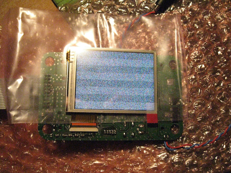

von Dennis (Gast)
also ich vermute Deine Initialisierung funktioniert nicht richtig.
Was passiert denn mit dem OLED wenn Du den Inhalt vorerst mal nicht
löschst?
Sieht das dann so wie auf dem Bild aus?
Desweitern hat auch das 2.4" OLED doch 240x320 und nicht 220x320, oder?
Wieso machst Du Dir denn so ein Aufwand mit den 2 Übertragungen, nimm
doch den 5:6:5 - 65K Farben Modus, ist auch schneller und reicht Dir
sicher auch.
Soweit erstmal.

von Stefan (Gast)
Hallo Dennis,
Danke für die schnelle Antwort. Stimmt display hat 240x320 hab das
irgendwie übersehen.
Jedoch sieht mein display ohne Inhalt löschen nicht so aus wie das auf
deinem Bild. Ich habe Streifen in verschiedenen Farben, kein Rauschen
wie man es erwarten würde.

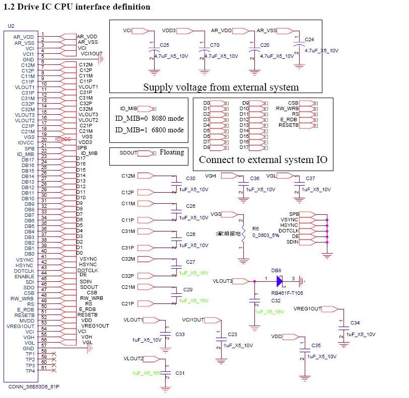

von Markus (GLYN) (Gast)
ich vermute, dass du die Initialisierung nicht richtig machst.
Anbei meine Initialisierung:

Des Weiteren ist unbedingt die richtige Einschaltreihenfolge der
Spannungen zu beachten.
a) switch on VDD & VCI first
b) initialize the driver IC of the OLED
c) switch on the OLED voltages (AR_VDD & AR_VSS)
Spannungswerte beim 2.4" OLED:
2.4" OLEDs need four different voltages:
1. VDD & VCI (typ 3.3V)
- supply voltage for logic block and booster charge pump (VCI)
2. ARVDD (4.6V)
- positive OLED voltage
3. ARVSS (-4.4V)
- negative OLED voltage
Mit den Pins 21 & 22 werden die Ansteuer-Modi hardwaremäßig eingestellt.
Auch dort auf die korrekte Beschaltung achten.
The modes are selected by pin “SPB” (Pin 21) & “ID_MIB” (Pin 22)
Und natürlich die richtige externe Beschaltung vornehmen!!! (siehe
Anhang)
