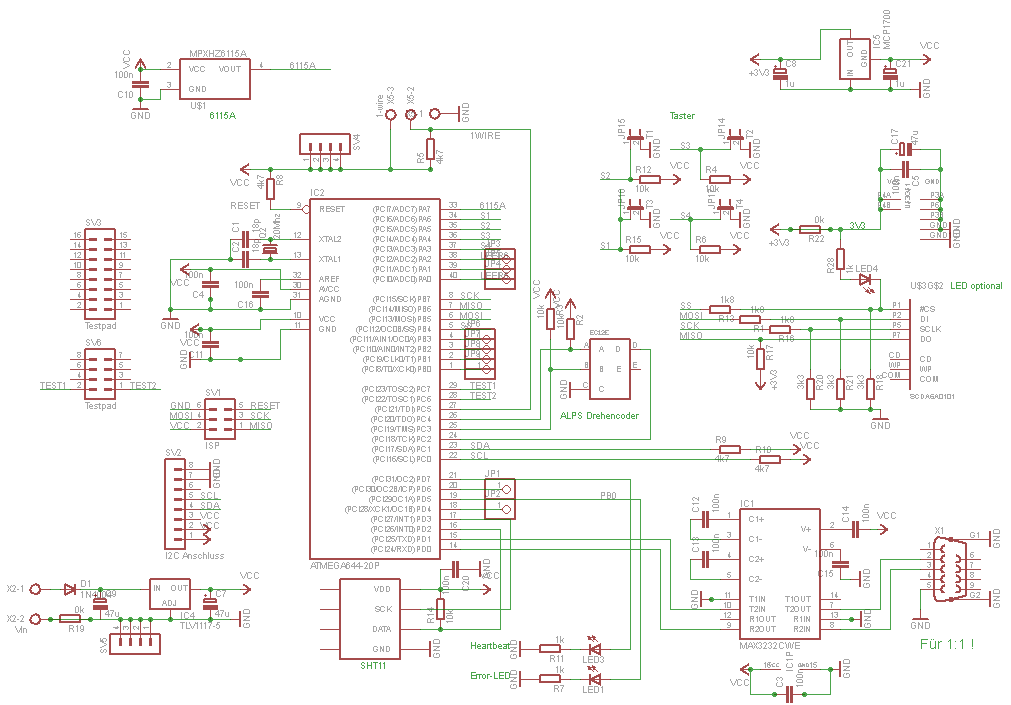

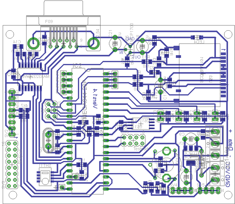

wollte mal fragen, ob jemand noch einen Tipp hat, wie ich die beiden
Kabelbrücken bei der SD-Karte einsparen kann. Ich wollte das alles gerne
einseitig haben.
Kommentare zum Schaltplan oder Layout sind auch gerne erwünscht (ja, ich
weiss, es ist nicht alles im 45 Grad Raster verlegt).

Zwei Brücken, lächerlich. Wozu willst du die sparen?
Großserie geplant? Dann bau bedrahtete 0Ohm Widerstände ein.
Ich würde mich lieber noch mal intensiv mit der Spannungsversorgung des
Mega auseinandersetzen. Besonders die Masseführung sieht grausig aus. Da
liegen die Burden-Caps des Quarzes direkt in der GND-Leitung zum Mega -
das kann durchaus Probleme geben. Dann ist der Blockkondensator mit
einer Stichleitung angebunden und nicht im aktiven Strompfad. An deiner
Stelle würde ich eher noch eine Brücke einsetzen, und zwar unter dem
Mega zwischen GND-Pins.
Die Masseführung über die gesamte Platine hinweg sieht irgendwie nach
einer richtig schönen Antenne aus. Oder ist das Rechteck aussenherum ein
Polygon für die Massefläche?
Braucht der Spannungsregler nicht auch noch Abblockkondensatoren? Die
Platzierung des ersteren schreit förmlich nach Schwingungen...
_.-=: MFG :=-._
die braune schräge Leitung kannst Du doch wegbekommen:
Ausgehend von rechts unten. Nach links oben - gleich den Pad, wo die
braune Leitung jetzt drüber geht. Da laß doch mal die Leiterbahn nicht
nach unten verlaufen, sondern ganz nach rechts unter der SD Card durch.
Damit kannst Du dann die Bahn, wo die Durchkontaktierung endet weiter
nach links zwischen den 644 und den Stecker ziehen. Da kommt dann
einfach eine Drahtbrücke oder ein 0 Ohm Widerstand nach oben hinein. Bei
der anderen Verbindung kann das sofort so gemacht werden. Ich finde eine
Drahtbrücke nicht weiter schlimm.
Viele Grüße Herbert
PS: Wenn´s noch eine bessere Lösung gibt, vielleicht die Lösung hier
hinterlassen.
Im Schaltplan sind auch noch Fehler:
- rechts oben ist der 3.3 V-Spannungsregler falsch angeschlossen.
- ich glaub der Spannungteiler zur SD-Karte auf den Leitungen sollte
doch eher nach Masse gehen als nach 3.3V .
- Ich weiß nicht, ob es klug ist anstatt des Pullupwiderstands an CS der
SD diese LED anzuschließen
Würd auf jedenfall nochmal durch den Schaltplan durchgehen, bevor dann
auf der fertigen Platine Leichtsinnsfehler sind (das ärgert einen dann
noch mehr).

Erst einmal vielen Dank für die Hinweise. Hier einige Antworten:
@Markus:
- Ja, das Rechteck drum herum ist das Masse Polygon (hier aberr nicht
geroutet wegen besserer Übersicht)
@Flo:
- Die LED an CS werde ich wohl weglassen, ist aber ein guter Indikator,
wann man die Karte ziehen darf
- Der 3v3 Spannungsregler ist ein MCP1700 mit Vin in der Mitte. Etwas
ungewöhnlich, aber ich habe den hier noch herumliegen. Der sollte mit
seinen 250mA reichen.
- SD-Spannungsteiler nach Masse: Jau, dicker Bug! Danke für den Hinweis,
das muss ich ändern. Dann brauche aber trotzdem noch Pull-ups, zumindest
für DO.
@G4st:
- Nein, der Autorouter war es nicht, der bekommt so etwas sowieso nicht
einseitig hin.
@spess53:
- SHT11: Du meinst den Spalt um den Sensor herum? Hmm, da muss ich
einige Bauteile noch etwas verschieben.
@Herbert K.:
Das muss ich mir mal genau anschauen.

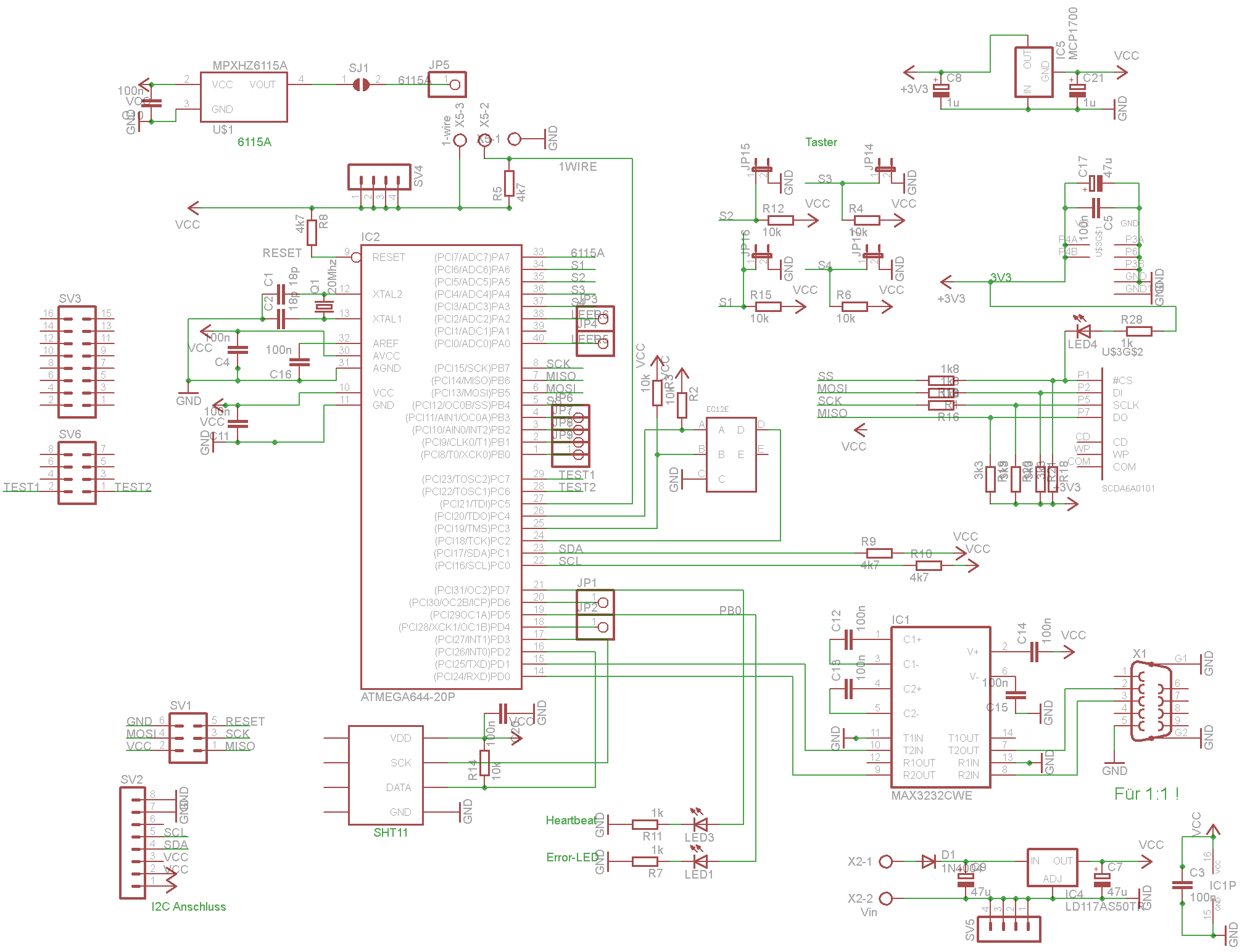

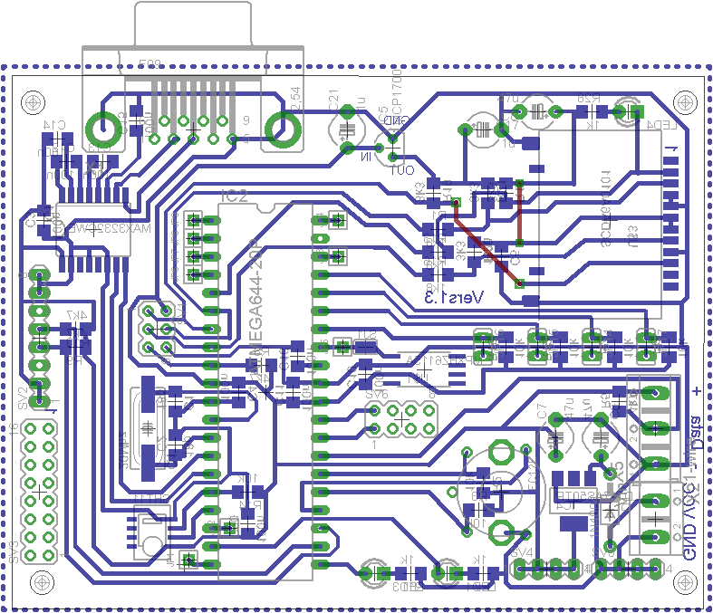

OP
Soooo, jetzt ein paar Verbesserungen:
- Spannungsteiler SD-Karte geht jetzt an GND
- Pullup für DO
- SHT11 frei soweit es geht
- Kondensatoren an den LDOs etwas dichter platziert
- GND Brücke unter dem Mega
Die LED an der SD-Karte habe ich noch drin gelassen, kann man ja
optional bestücken.
Interessieren würde mich nun aber schon noch, ob weitere Pullups an der
SD-Karte notwendig sind (siehe meine Frage im vorigen Post).
