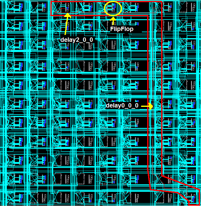

Bei mir werden bei der Synthese aber irgendwie die zwischen signal und
signal_d3 liegenden Stufen wegoptimiert: das Ganze wird auf einem FPGA
implementiert, und der Xilinx FPGA-Editor zeigt mir im fertigen Design
an, dass "signal" lediglich über ein Synchronisierungselement mit
"signal_d3" verbunden ist. Tatsächlich hat das Signal auch nur 1 Takt
Verzögerung, wenn man den FPGA konfiguriert. Es gibt sogar keinen
Unterschied, wenn ich den Prozess abändere:

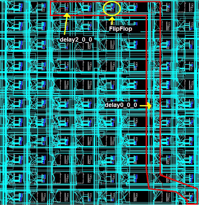

Gast #1543327
> zeig doch mal bitte die Meldungen / die Gatteransicht aus der du
> schließt, dass da optimiert wird.
Ich schließe das ja aus dem placed & routetet Design, wie ich es im
FPGA-Editor betrachten kann. Ich habe mal einen Screenshot gemacht, wo
man sieht, dass zwischen /wr_en_from_ctrl_delay0(0)(0)/ und
/wr_en_from_ctrl_delay2(0)(0)/ lediglich 1 Flipflop liegt, ansonsten
verlaufen die Signale ohne weiter Synchronisationsstufen. Wie gesagt
sieht das Ergebnis im FPGA-Editor sogar genauso aus, wenn ich die beiden
Zeilen
wr_en_from_ctrl_delay2(i) <= wr_en_from_ctrl_delay1(i);
wr_en_from_ctrl_delay1(i) <= wr_en_from_ctrl_delay0(i);
durch diese ersetze:
wr_en_from_ctrl_delay2(i) <= wr_en_from_ctrl_delay0(i);
Ansonsten: Ich bin jetzt auch alle Warnungen bezueglich dieser Signale
los geworden, indem ich alles, was ich zum Testen mal mit konstanten
Werten versehen habe mit den eigentlich vorgesehenen Registern verbunden
habe. Im Synthesis-Report finde ich jetzt sogar:
Found 16-bit register for signal <wr_en_from_ctrl_delay0>.
Found 16-bit register for signal <wr_en_from_ctrl_delay1>.
Found 16-bit register for signal <wr_en_from_ctrl_delay2>.
Aber von "wr_en_from_ctrl_delay1" ist halt nirgendwo etwas zu finden!
Mir ist klar, dass sich die Namen der Signale veraendern koennen, aber
da ich ja wr_en_from_ctrl__delay0 und wr_en_from_ctrl__delay2 finde und
nichts dazwischen liegt, scheint es mir schon so zu sein, dass
wr_en_from_ctrl_delay1 einfach nicht existiert!

Moderator (Firma: Titel) Persönliche Seite #1543774
> Dann hat ISE die Kette von Flipflops durch ein Schieberegister ersetzt -
Etwas exakter: durch ein Schieberegister, das in einer LUT realisiert
worden sein könnte. Aber das deckt sich nicht mit der Mesuung am
implementierten Design:
Mir ist es noch nie passiert, dass FFs so offensichtlich wegoptimiert
wurden. Da steckt doch irgendwas im Busch...
