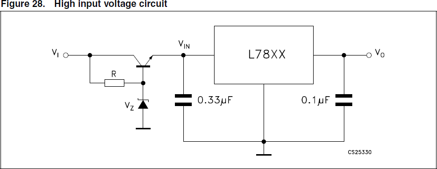

ich hab hier einen 7805 mit 24V Eingangsspannung
Leider wird der ziemlich heiss (Schaltung will so um die 80mA). Die 24V
brauche ich aber.
Ich hab im Datenblatt
(http://www2.produktinfo.conrad.com/datenblaetter/175000-199999/179205-da-01-en-IC_7805_TO_220.pdf)
die angehängte "High input voltage circuit" Beschaltung gesehen (S. 32)
Aber ich weiss nicht, was für einen Widerstand, welche Z-Diode und
Welchen Transistor ich nehmen soll :S
Wie müssen die Dimensioniert werden?
Oder alternativ: Mit was kann ich den 7805 ersetzen? Aber bitte nur
Teile die es auch für Normalsterbliche beim Conrad gibt ;)
lg pk

Wenn er Dir zu heiss wird, dann hilft nur ein Schaltregler (RECOM). Die
Schaltung für "High Input Voltage" bedeutet nur einen zusätzlichen
Transistor, an dem die Spannung abfällt, die für den 7805 zu hoch wäre.
Die einfachste Lösung wäre wohl ein Kühlkörper, denn Du verheizt
eigentlich "nur" 1,52W.
von Jörg S. (joerg-s)
Die Schaltung macht nichts anderes als einen 2. Linearregler vor den
ersten zu schalten. Die Z-Diode gibt also (ungefähr) an welche
Ausgangsspannung der 1. Regler haben soll. Bei einer 15V Z-Diode kommen
also ~15V am 7805 an.
Ändert aber an der Problematik nichts. Dann wird halt die Leistung die
nicht am 7805 abfällt am 1. Regler verbraten.
Step-Down Regler wäre das kühlste. Ansonsten halt einen großen
Kühlkörper für den 7805 oder wirklich die Leistung auf 2 Regler
aufteilen.

von Karl H. (kbuchegg)
Laurenz Altenmüller schrieb:
> Hab schon einen kleinen Kühlkörper dran.
> Leider fällt die Ausgangsspannung nach dem Einschalten ganz langsam
> langsam auf etwa 2-3 Volt ab, das macht sie bei 12V eingangsspannung
> nicht.
> Oder ist der 7805 einfach nur kaputt?
Nein.
Das hängt eher damit zusammen, wer denn die 24V bzw. 12V in die
Schaltung einspeist und wie schnell dessen Ausgangsspannung
zusammenbricht.
> So ein Teil kostet aber mindestens 9€, sind es die denn Wert?
> http://www.conrad.de/goto.php?artikel=154483
Du sparst einen Kühlkörper UND der Wirkungsgrad steigt extrem an. Im
Moment verballerst du mehr Energie in Form von Wärme als hinter dem 7805
als Nutzenergie rauskommt.
Durchgerechnet.
Du hast einen Strom von 80mA
d.h. du entnimmst hinter dem 7805:   0.08A * 5V  = 0.4W
Du musst aber vorne reinstecken:     0.08A * 24V = 1.92W
Das heist, du hast einen Wirkungsgrad von 20% :-)
Von knapp 2W, die die komplette Schaltung aufnimmt (inklusive Netzteil),
bleiben nur ein knappes halbes Watt an elektrisch nutzbarer Energie
übrig. Der Rest wird in Form von Wärme verballert.
von Falk B. (falk)
@Laurenz Altenmüller (panzerkeks) Benutzerseite
>brauche ich aber.
Mal gerechnet? Bei 80mA verheizt dein Regler (24-5)V * 80 mA = 1,7W
Vergiss es und nimm einen Kühlkörper, der ist hier dreimal
gescheiter.
MFG
Falk
von Andrew T. (marsufant)
Schaltregler nehmen.
Und sich nebenbei über die mind. 80% Wirkungsgrad nebst übrigem Benefit
(keine KK, weniger Abwärme) freuen.
von User N. (panzerkeks) Benutzerseite
Ich denke ich werd mir mal so einen Schaltregler besorgen.
Mal sehn ob sich sowas als sein Geld wert erweist!
Wenn man da so viel Energie einsparen kann, dann kann ich nämlich im
Eigentlichen Mega-Verbraucher, einem Elektromagneten, noch mehr
verheizen ^^
dankeschön für die tips :)
