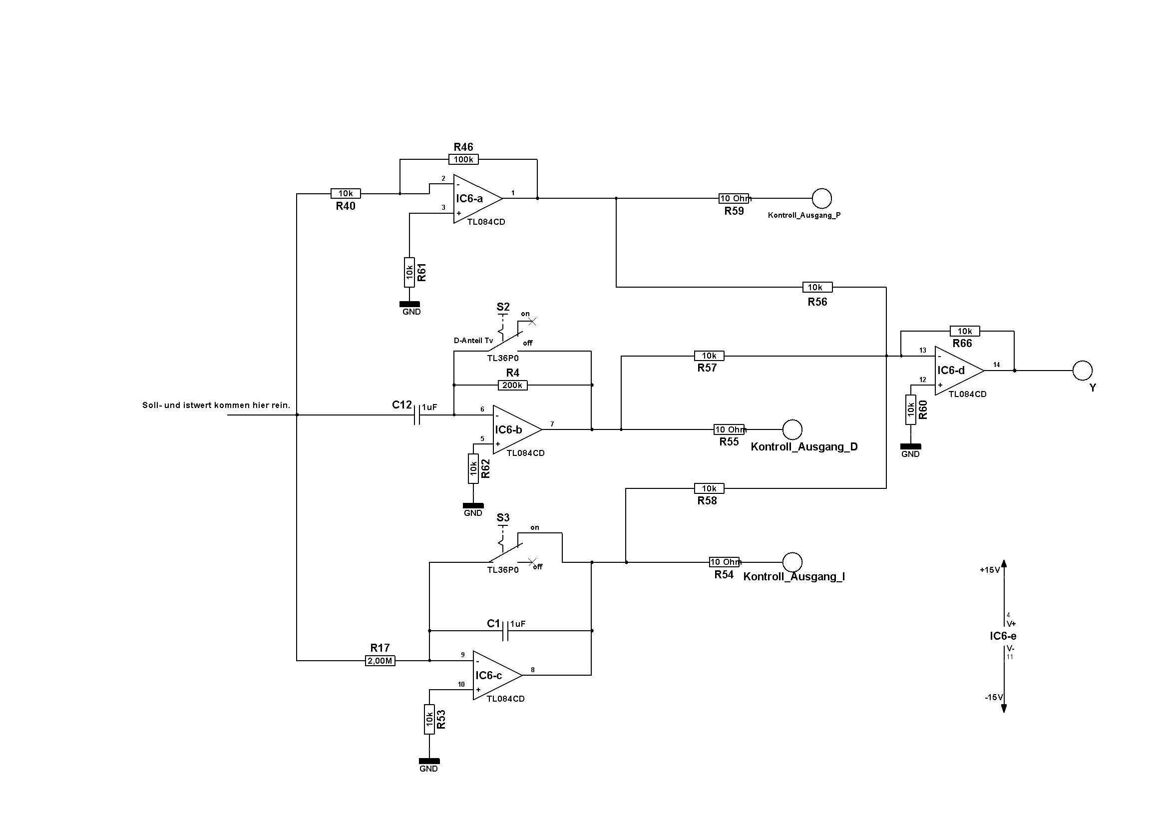

Hallo zusammen
ich brauche mal eure Hilfe,ich möchte einen analogen PID Regler
aufbauen. Mein Kp soll 10, Tn=2s und Tv=0,2s sein.

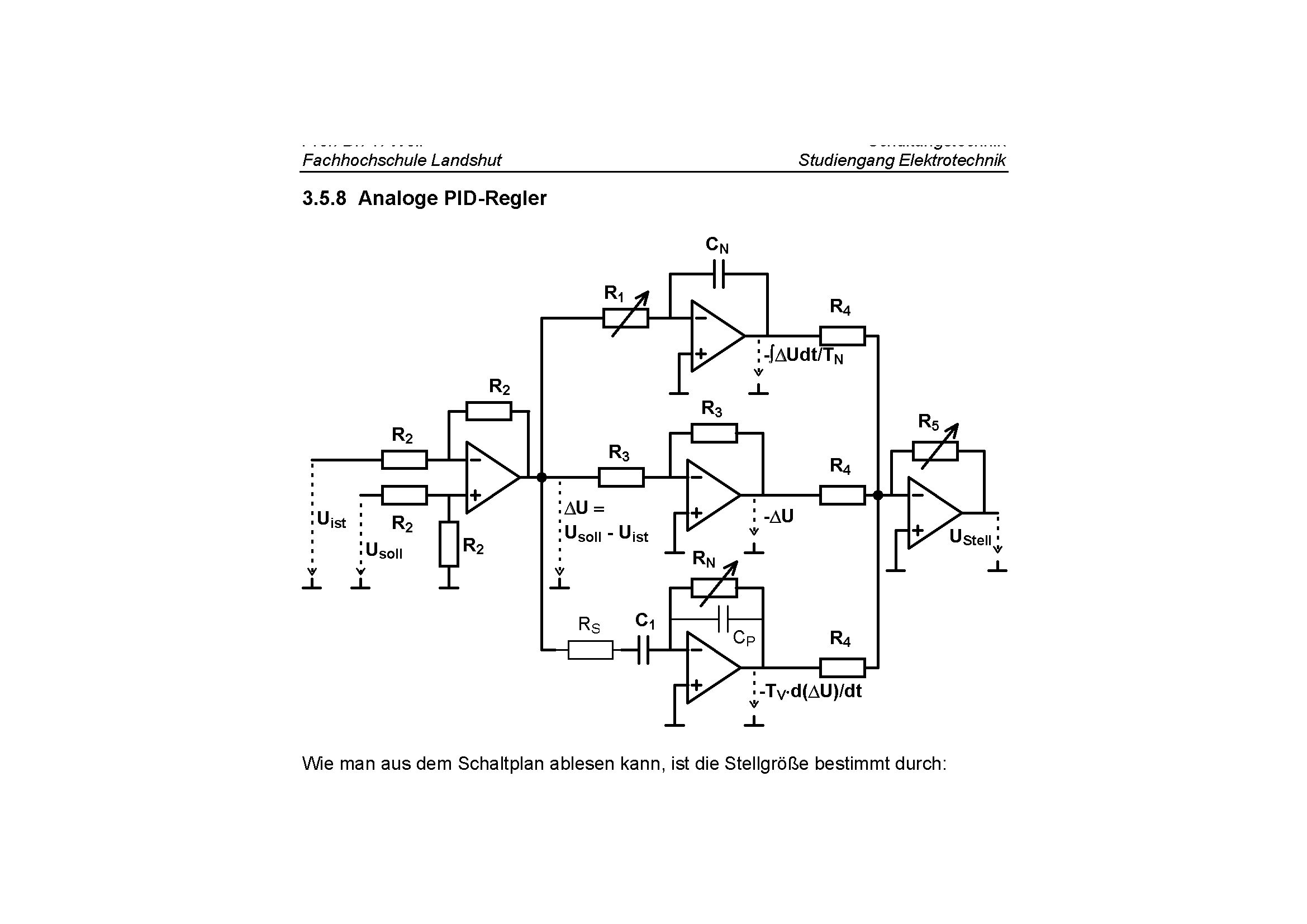

Ich habe die Schaltung vom Prof. Wolf von der Fh Landshut mal zu
orientierung genommen.
http://people.fh-landshut.de/~wlf/schT/Vorlesung/ST_3.pdf   ab s.45
Der P-Anteil und der I-Anteil funktionieren auch.
Nur der D-Anteil macht noch Probleme. Wenn ich den Schalter S2 betätige
gibt er wie erwartet 0V raus, wenn ich aber
den Schalter in die andere Stellung bringe, messe ich ab
Kontrollausgang_D immer -13,3 V.(Das minus ist klar). Selbst wenn ich
den Sollwert auf 0V stelle. Ich denke diese 13,3V sind die
Versorgungsspannug des OperationsVerstärker.
Kann mir da jemand Tipps geben wie ich die Wegbekomme.
Danke
Warum ist das minus klar?
Schuss ins Blaue:
Du hast an der "anderen" Stellung des Schalters +15V liegen.
Schuss ins Blaue2:
Du benutzt für C12 einen Elektrolyt-Kondensator. Nimm Folie / Keramik
dafür.

hi
danke für deine blauen schüsse.
Sorry aber wie siehst du den das ich +15V an der anderen Stellung von
15V habe. Ich meine kannst du mir sagen wo der Fehler ist, warum liegen
da 15V an.
Zweite Sache ist okay werde ich austauschen.
danke
Ohhh sorry ich habe nicht geschrieben warum das Minus ,bei den
Kontrollausgängen  klar ist.
Der soll- und istwert kommt positiv in die IC6a,b,c und wird dort
invertiert, kommt also negativ raus,
Bei Addierer IC6d gehen sie negativ rein werde wieder invertiert und
kommen positiv raus.
Danke
Wenn der OP keine Nadelimpulse ausgibt bei Eingangssprüngen, dann klebt
pin 6 dauernd an einer festen positiven Spannung.

Hallo
danke für eure Antworten
wie kann ich  den jetzt erkennen ob Pin 6 an einer festen Spannung liegt
oder nicht, kann es bei dieser Schaltung klappen oder nicht.
S3  muss natürlich in die andere Stellung damit der Integrator arbeiten
kann, der Schalter ist nur da um den I-Anteil auch ausschalten zu
können.
Danke
wenn du die Schaltung selber gebaut oder gründlich untersucht hast, dann
siehst du doch, was alles an die relevanten pins geht.
Hochohmig an 5 u. 6 gemessen kann schon zeigen, wie weit weg der eine
Eingang vom anderen liegt.
Kannst auch die beiden Eingangspins 5 u. 6 kurzschließen und den Ausgang
beobachten, der kann in die entgegengesetzte Richtung kippen oder auch
schwingen.
> da 15V an.
Das kann ich natürlich aufgrund Deines Schaltplanes nicht sehen, wäre
aber eine möglich Erklärung. Wenn da +15V liegen, dann muß der OP am
Ausgang auf -Ub gehen.
Einfach mal mit dem Multimeter messen.
Elkos haben Leckströme, vor allem wenn sie falsch rum gepolt sind, das
wäre eine weitere Fehlermöglichkeit. Mit Folie- oder Keramik-Cs läßt
sich das vermeiden.
> oder nicht
Auch hier, einfach mal das Multimeter hinhalten und die Spannung an Pin
6 messen.
M
