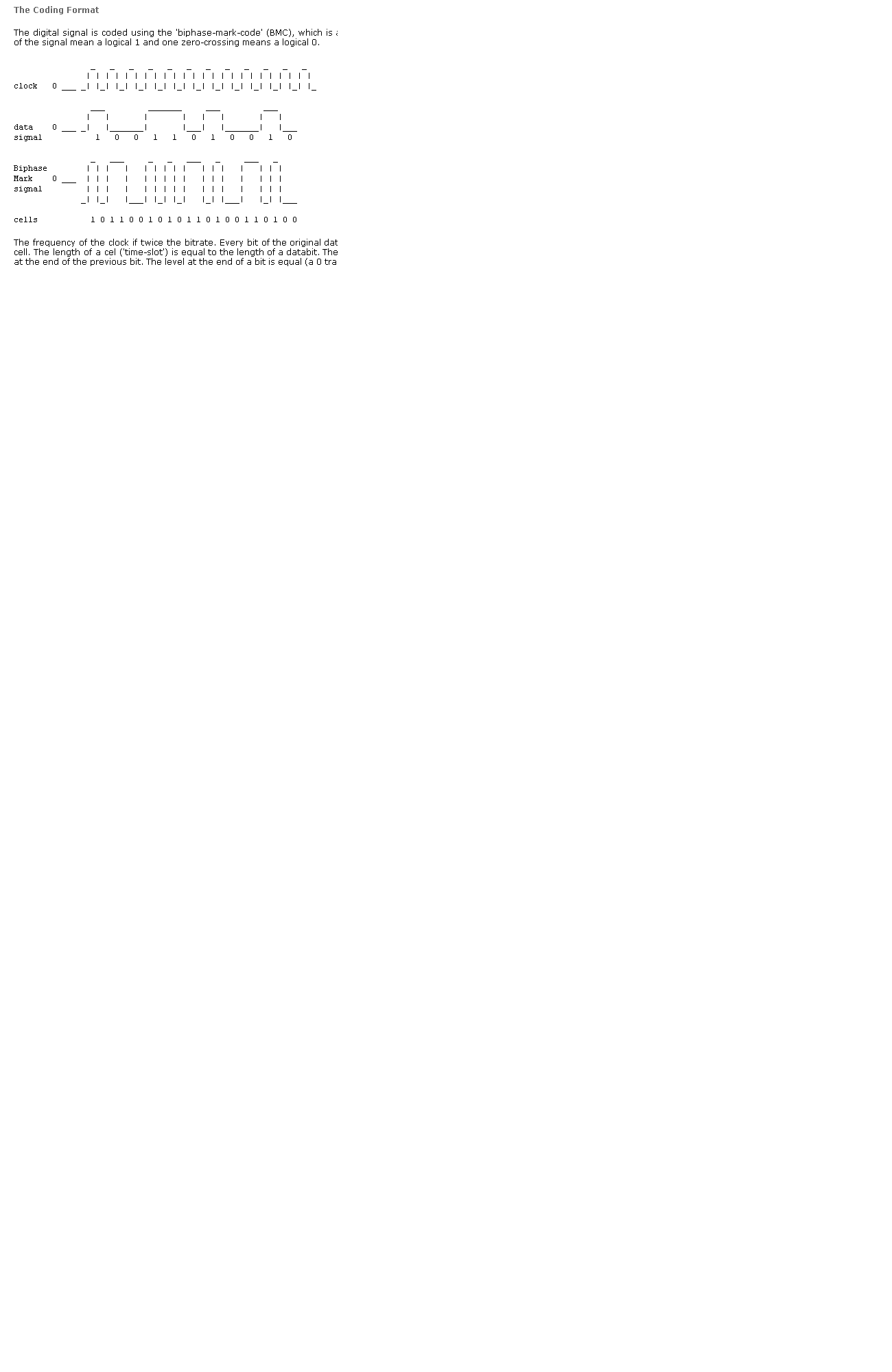

ich habe bereits ein fertiges Spartan 3 FPGA Projekt mit einem EVAL
Board am laufen.
Ich besitze einen Sound Receiver ohne Time Delay und möchte deshalb
zusätzlich ein Sound Delay über den FPGA realisieren.
Die Bildnachbearbeitung per FPGA führt zu ca. 80 ms Delay
Überblick

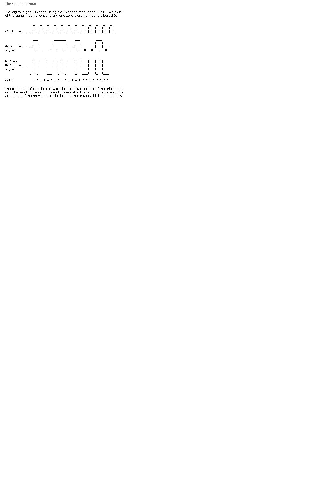

In der Anlage ist ein Überblick über die Codierung des Datensignals.
Bandbreite Audio Signal ca. 3 MHz
Bandbreite Signal SPDIF doppelt so hoch also ca. 6 Mhz
Der eigentliche Takt muss aus dem 6 Mhz Signal zurückgewonnen werden.
Meine geplante Vorgehensweise:
A. Einlesevorgang:
1. Das Eingangssinal wird mit meinem Systemtakt von 50 MHz abgetastet.
2. Ein Vergleich Altes Sample / Neues Sample ergibt eine Flanken
Erkennung
3. Aus der Information wie viel Takte seit der letzten Flanke vergangen
sind erhalte ich die Information ob es sich bei dem neuen Sample um eine
einfache 1 bzw. 0 oder eine doppelte 1 bzw. 0 handelt.
B. Zwischenspeichern
Ist kein Problem, weil ich bereits einen SRAM Ctrl im FPGA implementiert
hab, der einen weiteren Client erhält und einen Zeitschlitz zur
Verfügung gestellt bekommt, um Daten zu lesen bzw. zu schreiben.
C. Schreiben:
Nun mein Hauptproblem:
Als Takt verwende ich die Flankenerkennung des Eingangs-Signals.
Allerdings müssen ja auch Daten geschrieben werden, in denen das
Eingangssignal gerade KEINE Flanke liefert.
Über einen Zähler, der über jede erkannte Eingangsflanke gestartet wird,
wird die fehlende Ausgangs-Flanke dann interpoliert.
Fragestellung:
Durch die Tatsache, dass der 50 Mhz Takt der Abtastung nicht exakt ein
Vielfaches des Eingangstaktes ist erzeuge ich einen Jitter von +/- 1
oder 2 Takten des 50 MHz Signales.
Wird dadurch vorraussichtlich das Signal nicht mehr richtig von meinem
Receiver erkannt ??
Wer kann hier eine Prognose abgeben ? Ich möchte mich ungern an die
ganze Implementierung setzen, wenn bereits vorab systembedingt das ganze
nicht funktionieren kann.
Sind meine Überlegungen sonst in Ordnung. Welche Denkfehler hab ich
evtl. gemacht ?
Wie würdet Ihr das Problem lösen ?
Gruß vom FPGA-Fragenden
