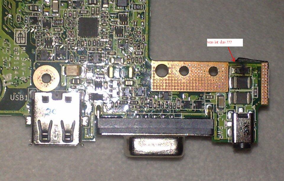

hallo @all,
ich habe ein problem, bei mir ist ein SMD bauteil abgeraucht
jetz ladet des nicht mehr auf aber der eeepc geht ohne probleme.
Kann mir jemand sagen was das für ein bauteil ist?
Das beste währe ein bauplan (schalt plan) sowas in der art.
Auf der rückseite habe ich auch so ein enliches bauteil
da steht AB P80 drauf, ich weiss nicht ob die gleich sind.
Hier sind 2 bilder wie das ausschaut.
Ich hoffe ihr könnt mir helfen !!!

Omega G. schrieb:
> Das sollte eine Überspannungsschutzdiode gewesen sein. Selbst wenn die
> weg ist, müsste der Eee aber noch laden. Da liegt höchstwahrscheinlich
> noch woanders ein Defekt vor.
Naja, überleg mal, wenn eine Transil-Diode offensichtlich verdampft
oder explodiert ist (sind ja nichtmal mehr Reste zu sehen), welche
Spannungen da wohl angelegen haben müssen (und welche Ströme
geflossen)...  Hat da einer eine Autobatterie verpolt angeklemmt
ohne Sicherung davor?

Nesho Mari schrieb:
> Frauen und Technick
Nee.  Ungeschickt konstruiert.  Wenn man ein Universal-NT an einem
so wertvollen Gerät betreibt, dann würde ich aber die Schalter mit
Heißkleber verpappen, damit sie niemand jemals nicht aus Versehen
umschaltet...
Du kannst mal gucken, wohin der Strom so fließt.  Oft ist nur ein
einziges Bauteil kaputt, das hat dann als ,Sicherung' für den Rest
gearbeitet (zweiter Durchbruch, nach dem Schmelzen des Siliziums
sieht der Rest nur noch ca. 1 V oder so).
Musst mal versuchen, ob du die Leiterführung wenigstens teilweise
nachvollziehen kannst.  Ich weiß nicht, ob auf der Unterseite der
Platine noch was ist, ansonsten hätte ich die beiden SOT-23-Teile
direkt neben der DC-Buchse in Verdacht.

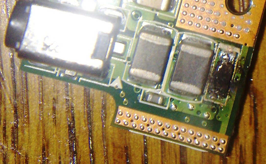

ich weisss ja nicht was du damit meinst aber ich habe noch
2fotos gemacht vorder und rückseite mit dem baugleichen (teil???)
OP
Jörg Wunsch schrieb:
> Das X328-Teil wäre noch ein Kandidat, den es zerschossen haben könnte.
der schaut doch gut aus keine spur von verbrennung oder sonst was
da ist ja der durchgebrannte teil viel krasser hinüber also kann
es nur der sein
naja egal mir bleibt nix anderes übrig das ich es mit überbrücken
versuche dann sehe ich ja ob es aufladet oder nicht.
trotzdem vielen dank für die hilfe
> versuche
Ich würde zum Versuch eine normale Diode (1N4....) nehmen. Kathode zum
dicken Positionsstrich.
Moderator Persönliche Seite
Man muss das dem Teil ja auch nicht ansehen.
> es nur der sein
Nein, du hast doch schon festgestellt, dass der es nicht ist.  Die
Transil-Diode ist nicht mehr da, und dein Gerät funktioniert
trotzdem noch nicht.  Damit kann diese Transildiode nicht Schuld
am weiteren Ausfall sein.
> versuche
Murks!  Aber drüber meckern, dass andere keine Ahnung von Technik
hätten...
Mach dich doch erstmal schlau, was eine solche Schutzdiode tut, bevor
du hier noch weiteren Mist fabrizierst!  Der Standardzustand einer
solchen Diode ist "nichtleitend", und genau diesen Zustand hast du
mit dem Entfernen der Reste nun zwingend geschaffen.  Leitend wird
die Diode nur bei Überspannung oder Verpolung, wobei die Idee ist,
dass sie dann den Strom aufnimmt, statt dass er in die Schaltung
fließt.  Das hat bei dir nur so kurze Zeit funktioniert, dass der
Strom nach dem Verdampfen der Diode dann doch noch in die Schaltung
geflossen ist und weiteren Schaden angerichtet hat, weil dein
Netzteil nicht mal 'ne brauchbare Sicherung hat.
Es kann natürlich auch sein, dass das Teil etwas anderes als eine
Transil-Diode war, aber das solltest du dir vor dem weiteren
Arbeiten genau ansehen dann (Leiterzüge verfolgen).  Da sie durch die
Verpolung abgefackelt ist, liegt der Schluss, dass es eine solche
Diode war, ziemlich nahe.  (Wenn die Diode in Reihe mit der normalen
Schaltung liegen würde, wäre sie nur in den Sperrzustand gegangen
und nicht abgebrannt beim Verpolen.)
Nesho Mari schrieb:
> ein tipp oder link genügt mir ;)
Offenbar nicht.
Der Tipp ist, dass bei dir deutlich mehr kaputt ist als nur diese
Diode.  Was genau kaputt ist, musst du schon selbst rausfinden.
Damit kannst du bereits jetzt beginnen, denn diese Diode (wenn es
denn eine Transil war, aber das ist sehr wahrscheinlich) trägt
kein bisschen zur Funktion der Stromversorgung bei, sondern sie
soll nur Überspannungen abhalten.
Stattdessen versteifst du dich aber darauf, auf Biegen und Brechen
dieses (im Moment) völlig unwichtige Teil zu ersetzen.
