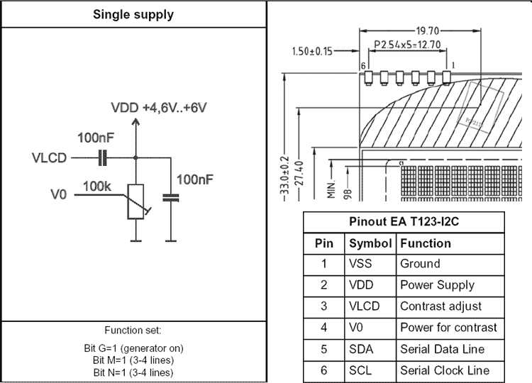

Verwendest Du eine externe negative Kontrastspannung (Beschaltung siehe
Seite 11 im Datenblatt des EAT123) ?
Wenn nicht, mußt Du den interne Spannungsgenerator mit Bit G im
Funktion-Set Byte explizit einschalten. Das Beispiel geht von einer
externen Spannung aus.
Also als erstes (nach dem 0x00) nicht 0x2C sondern 0x2E senden.
Ingo
Gast #114482
Hallo Ingo
ich verwende die single supply Schaltung, somit habe ich das
funktions-set geändert. Aber es funktioniert leider immer noch nicht.
gruss Martial
Gast #114483
Hmmmm,
ist denn alles richtig angeschlossen?
Wichtig sind die beiden Kondensatoren bei der "Single
Supply"-Beschaltung.
Außerdem ist zu beachten, das die Zählweise der Pins nicht in
Leserichtung, sondern von rechts nach links ist (wenn man von oben auf
das Display schaut, also die Pins oben link liegen).
Anschluß 1 (GND) liegt dann also ganz rechts, Pin 6 (SCL) ganz links
außen.

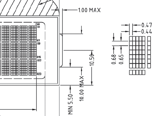

Das aber der Cursor (Unterstrich) nicht angezeigt wird, hat noch einen
ganz anderen Grund. Bei dem Display gibt es schlichtweg keine 8 Zeile
im Zeichen, die dafür eigentlich vorgesehen ist.
Das sieht man im Datenblatt von Electronic Assembly auf der letzen
Seite bei "Abmessungen" (siehe auch Bild im Dateianhang).
Man kann das auch gut erkennen, wenn man den Kontrast des Displays
soweit hochdreht, das alle Segemente dunkel werden.
