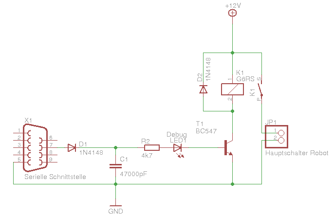

Wenn ich das oben genannte Projekt nutze, werde ich die Platine mehrmals
ein- und ausschalten (in Millisekundenbereich!) wenn ich den Laptop
einschalte.
Und das gefällt mir nicht.
Ein Freund hat mir gesagt, daß ein Kondensator die Lösung sein sollte.
Ich habe deswegen hier ein Schema gemacht, so wie ich verstanden habe.
Habe ich richtig verstanden (und kann das Ding funktionieren), oder bin
ich noch betrunken vom Silvester?
> Mach doch bitte ein Bild davon (als GIF oder PNG) und poste das...
OK, gemacht...
Aber da hier viele Eagle nutzen, dachte ich, das eine Eagle-Datei auch
in Ordnung ist...
Aber egal! Hier das Schema als PNG.
Danke
Luca Bertoncello

Ich würde R2 zwischen D1 und C1 schalten (quasi
"Einschaltstrombegrenzung") und parallel zu C1 ein Entladewiderstand.
Weil ansonsten muss sich der Kondensator über die Basis des Transistors
entladen werden, glaube nicht dass das gewünscht ist.
Also, du meinst, R2 zwischen D1 und C1 schieben, richtig?
Kein Problem!
Und was meinst du mit Entladewiderstand parallel zu C1? Ein Widerstand
zwischen D1 und GND? Was für ein Widerstand?
Danke
Luca Bertoncello

Parallel zu C1 heißt, das eine Bein des Widerstandes kommt an das eine
Kondensatorbein, das andere Bein des Widerstandes kommt an das andere
Bein des Kondensators => also Parallel ;)
Größenordnung ~10K Ohm würd ich nehmen.
Ja, OK, ich weiß was parallel bedeutet... Die Frage war mehr "was ist
einen Entladewiderstand?"... :)
So wie in der neuen Version?
Danke

Ja genau so wie in der Version die du angehängt hast.
Wenn du die entsprechenden Teile da hast, bau es auf und probier es aus,
passieren dürft nichts, nur die nachgeschaltete Schaltung, welche durch
das Relais geschaltet wird würde ich noch nicht dranhängen :)

Hallo
Beim Einschalten wird das Relais einige Zeit gesperrt,habe ich vor  20
Jahren bei der Parallelen auch als einfachste Lösung gemacht.(mit
Kindern)
Warum wollen hier immer die "Experten" eine Controllerlösung
vorschlagen.
Um ein Relais zu schalten muß man nicht immer noch unerhebliche geistige
Grütze in die Controller Programmierung stecken.
Der Anwender von Bitwackeln wird bei höherer Anforderung auch darauf
kommen,die meisten wissen es doch!

wie oft und wie schnell hintereinander soll das Relais geschaltet
werden.
Hast du eine "Echte RS232" oder nur 0/5 V
Spannungsabfälle berücksichtigen.
Diode/R-Teiler Leuchtdiode/Basis /Emitter.
..auch bei abgeschalteten Relais ist die Basis-Emitter Strecke recht
störanfällig.
B_E-Widerstand.
Ich mache die Ansteuerung etwas anders.
...auch einfach und doch primitiv.

Folgende PINs sind schon für die Kommunikation mit dem Roboter belegt:
1       DCD     Frei
2       RX      Roboter
3       TX      Roboter
4       DTR     8
5       GND     Roboter
6       DSR     8
7       RTS     Frei
8       CTS     4 + 6
9       RI      Frei
Also, ich konnte die PINs 1, 7 und 9 nutzen. So wie ich aber gesehen
habe, kann ich (mindestens einfach) nur die PIN7 vom Programm steuern,
also nutze ich PIN7.
Ist nun meine Schaltung in Ordnung oder nicht? Gibt es andere Lösungen?
Ich habe schon probiert einen USB-PowerSwitch
(http://www.obdev.at/products/vusb/powerswitch.html) zu basteln, aber
das Ding will einfach nicht USB sprechen, obwohl alles richtig gebaut
ist.
Ich habe auch versucht die Spannung des ATTiny zu reduzieren (laut Forum
von obdev.at sollte es das Problem sein), hat aber nix gebracht.
Also, ich suche eine EINFACHE Lösung. Schließlich muß ich nur ein Relais
schalten und mehr nicht.
Danke für eure Hilfe!
Luca Bertoncello
Was ist das denn für ein roboter?
Soll das eine art notaus werden?
Was spricht denn gegen einen µC? Ok, du willst eine einfache und
zugleich sichere Lösung. Aber das geht ja nun mal nicht so einfach, da
du ja das bitwackeln bei booten vermeiden willst bzw. filtern willst. Um
das Relais beim booten zu sperren, brauchst du sicher mehr hardware als
wenn du einen tiny nimmst und den mit in die bestehende Leitung
reinhängst.

Wie wäre es mit einer Ladungspumpe? Du müsstest dann pin7 nur mit einer
bestimmten frequenz umschalten und hättst einen realtiv sicheren
ausgang.
gruß
Tobi

Hallo!
Also, die Steuerung des Roboter macht genau der Laptop (zusammen mit
einer Platine RnbFra 1.2), und deswegen wäre es für mich wichtig, vom
Laptop (via Software) die Platine ein- und auszuschalten.
Daß serielle und parallele Schnittstelle auf modernen Laptops nicht
dabei sind, weiß ich schon, aber mein Laptop ist nicht so neu, und hat
sie.
Daher kann ich sie nutzen, denkst du nicht?
Grüße
Luca Bertoncello
dann machste einfach in die initalisierung ne while-wend schleife und
wartest so lange bis eine variable "on" oder so enthällt. Hatte oldmax
ja schon beschrieben.
dann passier an der platine solange nix,bis halt der befehl gekommen
ist.
Tobi
