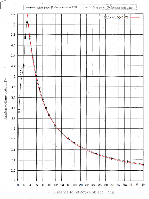

Folgende Approximation wäre möglich: U = 15/(d+1.5)-0.05 bzw. d = 15/(U+0.05)-1.5 wobei d die Distanz in cm und U die Ausgangsspannung in V ist. Im angehängten Bild habe ich den Plot obiger Funktion über das Original gelegt. Geschickter ist es aber wahrscheinlich, eine Lookup- Tabelle anzulegen. Da die Sensoren eine sehr hohe Exemplarstreuung aufweisen, füllst du diese am besten, wie von Thilo vorgeschlagen, mit selbst gemessenen Werten. Für das Einlesen der Messwerte sind die obersten 8 Bit des ADC völlig ausreichend, der Rest ist nur Rauschen und Messfehler. Diesen 8-Bit-Wert kannst du direkt als Index auf die Tabelle nehmen, die somit maximal 256 Werte enthält. Nimmst du 5V als Referenzspannung für den ADC, genügen auch schon 150 oder 160 Werte, da der Spannungswert 3V nicht wesentlich überschreitet. In die Tabelle schreibst du die jeweiligen Distanzen in mm. Dafür sollten 8 Bits pro Wert reichen. Der Messbereich geht dann bis 255mm. Wenn du bis 300mm messen möchtest (die Genauigkeit wird aber mit größerer Distanz rapide schlechter), kannst du auch von allen Distanzwerten 45mm subtrahieren, da die ersten paar cm sowieso uninteressant sind. Die Tabelle belegt also etwa 160 Bytes und das Auslesen des Distanzwerts erfolgt sehr schnell. Mit der obigen Formel brauchst du (je nachdem, wie geschickt du im Programmieren bist) wahrscheinlich ähnlich viel Speicher, die Berechnung dauert aber deutlich länger, allein schon wegen der Division.

Sensorius schrieb: > Wie bist du auf diese Formel gekommen. Mit einer Mathe-Software? Durch Nachdenken, Gnuplot und Probieren ;-) Vlad Tepesch schrieb: > wobei die nächste Seite gibt ja einen richtig guten Tip, wie du es mit > einer Linearen approximation hinbekommst In diesem Diagramm ist auf der x-Achse statt der Distanz deren Kehrwert aufgetragen. Dadurch wird die Kurve fast linear. Die Ausgangsspannung ist also näherungsweise umgekehrt proportional zur Distanz. Zu dieser Erkenntnis kommt man auch, wenn man sich die Funktionsweise des Sensors vor Augen hält: Der ausgesandte Lichtstrahl wird an einem Objekt reflektiert und gelangt unter einem distanzabhängigen Winkel zum Empfänger, der gegenüber dem Sender seitlich versetzt ist und aus einer Linse und einem PSD (Position Sensitive Device) besteht. Mit etwas Strahlensatz kann man die Position ausrechnen, an der der Strahl auf das PSD trifft. Diese Position y ist bei geeigneter Wahl des Nullpunkts y = f·b/d wobei f die Brennweite (bzw. der Abstand der Linse zum PSD), b der seit- liche Abstand vom Empfänger zum Sender und d die Distanz zum Objekt ist. Wenn man annimmt, dass die Auswerteelektronik eine zu y proportionale Ausgangsspannung mit dem Proportionalitätsfaktor c liefert, ist U = c·f·b/d, also U ~ 1/d Fasst man c·f·b zur Konstanten P, ergibt sich U = P/d Für P=12 (das ist in etwa die Steigung der (Fast-)Gerade im zweiten Diagramm) erhält man eine Kurve, die der im ersten Diagramm schon recht nahe kommt, allerdings ist sie etwas zu stark gekrümmt. Typischerweise haben solche Messsysteme sowohl einen Eingangs- als auch einen Ausgangsoffset (d0 bzw. U0), der zur jeweiligen Größe addiert werden muss, also: U+U0 = P/(d+d0) => U = P/(d+d0)-U0 Jetzt müssen nur noch die drei Parameter P, d0 und U0 bestimmt werden. Man könnte dies tun, in dem man die Messwerte aus dem Diagramm abliest und nach der Methode der kleinsten Quadrate das Optimum der Parameter bestimmt. Dafür (vor allem für das Ablesen der Messwrte) war ich aber zu faul und habe deswegen die Parameter nach Augenmaß geschätzt. Dazu habe ich die Kurve für verschiedene Werte mit Gnuplot geplottet und das Ergebnis jeweils mit dem Original verglichen. Zuerst habe ich für d0=U0=0 den Parameter P beginnend mit dem Wert 12 so lange erhöht, bis die Krümmung der Kurve gut gepasst hat, was bei P=15 schließlich der Fall war. Danach war die Kurve allerdings ein Stück in d- und U-Richtung verschoben. Jetzt kommen d0 und U0 ins Spiel: Das sind nämlich gerade die Verschiebungsparameter, mit denen die gesamte Kurve ohne Änderung ihres Krümmungsverlaufs an eine beliebige Position im Koordinatensystem gelegt werden kann. Die passenden Werte sind d0=1.5 und U0=0.05. Am Schluss habe ich das Gnuplot-Diagramm auf die gleiche Größe wie das Diagramm im Datenblatt skaliert, einen Screenshot gemacht, den weißen Hintergrund durch eine transparente Fläche ersetzt und dem Diagramm im Datenblatt überlagert. Fertig :) Realist schrieb: > "Die Look-Up Tabelle wäre eine Möglichkeit aber bei Zwischenergebnissen > macht das dann wieder Probleme." > > Nein, das macht keine Probleme, denn so genau ist der Sensor sowieso > nicht, z.B. abhängig von der Oberfläche des reflektierenden Objektes. Vollste Zustimmung! Diese Sensoren sind Schätzeisen, dafür kosten sie auch fast nichts. Deswegen habe ich oben vorgeschlagen, eine Tabelle mit 8-Bit-Index zu nehmen, so dass man ohne viel zu rechnen den Distanzwert direkt mit dem ADC-Wert als Index auslesen kann. Die relativ grobe Auflösung bei dieser Methode ist immer noch deutlich besser als die Messgenauigkeit des Sensors.

Die Formel stimmt schon, war mein Fehler. Antwort schreiben |
