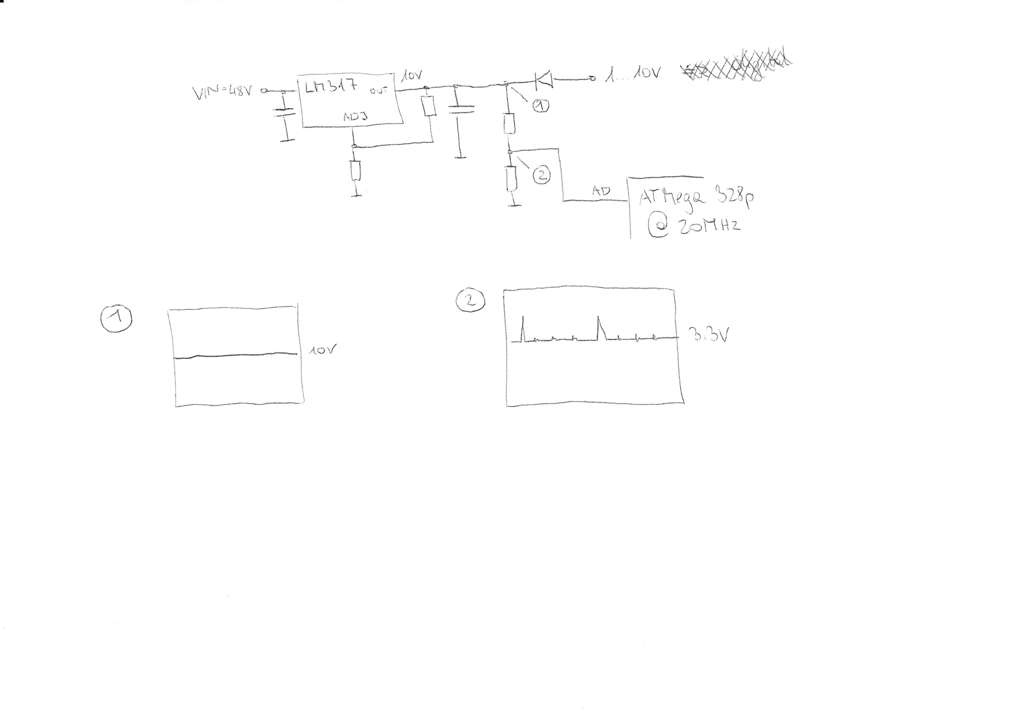

Im Anhang findet ihr den untersuchten Teil meiner Schaltung. Die gesamte
Schaltung besteht aus einem Mega328p mit 20Mhz (mit entsprechendem 3,3V
Regler), drei Zetex-Treibern für RGB-LEDs und einem 10V Linearregler für
die 1-10V Schnittstelle. Letzteres ist im Anhang zu sehen. Die 10V (die
an einem elektronischen Dimmer hängen) sind über einen Spannungsteiler
mit einem AD-Pin verbunden.
Nun zu meinem Problem: Ich habe festgestellt, dass der AD-Wert ziemlich
stark schwankt und ich somit zu große Schwellen für die Erkennung einer
Dimmer-Änderung hätte machen müssen. Deshalb habe ich die Schaltung mit
meinem Oszi betrachtet. Mir ist aufgefallen, dass ich direkt am AD-Pin
zwei unterschiedliche Spitzen mit unterschiedlichen Frequenzen habe
(siehe Anhang (2)). Die große Spitze kommt alle 10ms (100Hz) und die
kleine ca. alle 3,2ms (~305Hz) vor. Die 305Hz könnte ich mir noch
erklären, da meine PWM-Frequenz mit der ich die Zetex ansteuere 305Hz
beträgt. Die 100Hz kann ich mir jedoch nicht erklären. Was noch komisch
ist, dass ich vor dem Spannungsteiler (direkt an den 10V - (1)) keine
Störungen drauf habe. Doch da ein Widerstand sowas nicht wegfiltert,
müsste diese Störung dort ja auch sein, oder? Wo kommen diese Störungen
her und wie könnte ich diese wegbekommen?
Bin gespannt auf eure Antworten!
lg Andy
PS: Zuerst dachte ich die 100Hz sind vielleicht die doppelte
Netzfrequenz, jedoch hab ich dann das PWM-Signal auf 480Hz erhöht. Die
kleinen Spitzen sind dann auch auf 480Hz gestiegen und die großen auf
ca. 150-170Hz.

Also, der obere Widerstand des Spannungsteilers vorm AD-Wandler beträgt
33k und der untere 18k. Könnte das ein Problem sein? Einen Kondensator
hab ich schon versucht (mit 100nF) - hat nix geholfen!

Danke für den Hinweis - habe soeben nachgemessen (mit AC): gleiches
Phänomen - Spitzen am AD-Wandler, jedoch schönes Signal bei den 10V.
Abblockkondensatoren zwischen VCC und GND sind vorhanden.

Ein neuer Versuch zeigt: Ich habe den Spannungsteiler am AD-Pin nun
kleiner dimensioniert und siehe da: Die Spitzen sind weg. Nur will ich
noch wissen warum. Hat irgendwer eine Erklärung dafür?

> Tiefpass? Ich habe nur die geforderten 100nF an Vref und AVcc an Vcc.
> Stimmt das nicht?
Schau dir mal den Abschnitt "23.6.2 Analog Noise Canceling Techniques"
im Datenblatt an. Da stehen noch weitere Tipps.
Gast #1546447
Die Störungen, die aus dem Inneren des Controllers kommen, werden im
Wesentlichen kapazitiv an den ADC-Eingang gekoppelt, da dieser sehr
hochohmig ist. Die dafür verantwortliche parasitären Kapazitäten bilden
mit dem Widerstand der an den ADC angeschlossenen Signalquelle (also
33k||18k) einen Hochpass. Wenn du die Widerstände kleiner machst, steigt
die Grenzfrequenz dieses Hochpasses, so dass mehr Störungen weggefiltert
werden.
Ein Kondensator vom ADC-Eingang nach GND, wie von Ulrich vorgeschlagen,
bildet mit den parasitären Kapazitäten einen kapazitiven Spannungsteiler
und sollte die Störungen ebenso reduzieren. Er filtert insbesondere auch
Störungen in höheren Frequenzbereichen heraus, in denen der o.g.
Hochpass nicht mehr wirksam ist. Der Nachteil des Kondensators besteht
höchstens darin, dass er mit den beiden Widerständen einen Tiefpass
bildet und damit die maximal messbare Signalfrequenz verringert.
Da die Störungen nicht nur auf diesem Weg die Messung verfälschen,
sondern auch innerhalb des Controllers ihr Unwesen treiben, solltest du
aber trotzdem für ein sauberes AVCC sorgen.
