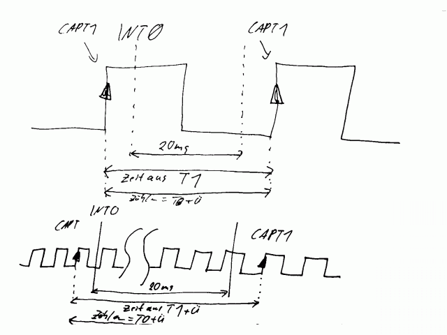

--> Größte Störquelle ist für das System das 50Hz Lichtflackern so dass
über einen Integrationszeitraum von n* 10ms die Frequenz erfasst werden
sollte - sofern die Mess-Frequenz es zuläßt. (gewählt 20ms)
Das Timing habe ich als Datei angehängt.
Konzeption: Atmega-88 oder -168
Timer0:  8Bit + 8Bit = 16 Bit
- Zählt die Impulse des Sensors
- mit Überlauf (8Bit) verlängert
- Torzeit 20ms -> 16 Bit für 1,2 MHz ausreichend!
- Überlauf max. alle 0,26ms
- Sensorsignal kommt über T0
Timer1: 16Bit + 8 Bit = 24 Bit
- Zählt fortlaufend mit Systemtakt (16MHz)
- bei f_Sensor = 1Hz Torteit 1 Sek -> 24Bit ausreichend!
- Überlauf alle 4ms
- Auflösungsvermögen: 62,5ns
- diret über Systemtakt (16MHz ohne Vorteiler)
Das Sensorsignal wird an T0 und ICP1 Angeschlossen. Damit kann über
Timer0 das Signal ausgezählt werden, der "Timecode" für die jeweiligen
Ticks kommen über den Capture aus T1 und anschließendes Auslesen
zustande. (Frage 1.)
Ablauf:
Die Auswertung soll durch ein Event angestoßen werden. (auslösen des
Blitzes) Das Event wird über INT0 erfasst.
INT0 --> Startzeit = CAPT1 + Überlauf_T1
         Timer_0 + Überlauf auf "0" setzen
         Zeitnehmer 20ms starten   (Frage 2.)
         INT0 deaktivieren
INT_T0_Überlauf --> Zähler++
         Wenn Zähler > 255 Fehler = 1
INT_T1_Überlauf --> Timer++
         Wenn Timer > 255 Fehler = 2
INT_20ms --> INT_PIN_T0 aktivieren
INT_PIN_T0 --> Endzeit = Capture + Überlauf
Ergebniss berechnen:
Frequenz = T0+Zähler /(Endzeit - Startzeit)
Direkt im Anschluss findet die Refferenzmessung statt.
Blitzlichtanteil = Messung1 - Messung2

zu 1)
Man kann die ICP funktion auch ohne Interrupt nutzen. Es wird dann aber
schon etwas schwieriger mehr als 16 Bit Auflösung hinzukriegen.
zu 2)
Eine Zeit von ca. 20 ms kann man z.B. mit dem Timer0 oder 2 bekommen.
Wegen der Rundung wird man vielleicht nicht genau 20ms, sondern z.B.
genau 21 ms hinbekommen, aber das sollte hier ja nicht stören.
zu 3) In dem Ablauf  braucht man die 20 ms gar nicht extra erzeugen, da
könnte man die Zahl der Überläufe von Timer 1 nutzen.
Die Input Capture Funktion hat einen extra Interrupt, der kann dann auch
INT0 ersetzen. Wenn man schon mit ICP arbeitet, kann man auch in
Software mitzählen - so vermeidet man den extra Interrupt für den
Überlauf.
Ein Problem hat man aber noch. Je nachdem wie die ISRs aussehen wird die
maximale Frequenz der man noch folgen kann bei etwa 100 kHz ... 500 kHz
liegen.  Für eine Frequenz von 1 MHz wird es vermutlich nicht ganz
reichen.
Da müßte man dann einen zuschaltbaren Teiler haben.
OP
ICP ohne Interrupt ist schon mal eine gute Nachricht :-)
Für das 20ms Timing kommt vermutlich T2 zum Einsatz, beim Überlauf von
T1 entsprechen 20ms 6 Überläufen, ggf. doch etwas ungenau - ich werde es
trotzdem ausprobieren, denn es ist deutlich einfacher zu realisieren.
Der INT0 soll den Zeitpunkt detektieren zu dem der Blitz gezündet hat
(über eine eigene Photodiode)
Wobei Du mich gerade auf eine Unzulänglichkeit im Konzept aufmerksam
gemacht hast - es reicht nicht zu einem Zeitpunkt INT0 den ICP
auszulesen um den Startzeitpunkt der letzten Signalperiode zu ermitteln,
denn der Überlauf wurde nirgends festgehalten.
d.h. ich müsste doch für jeden ICP einen Interrupt auslösen. Ein solches
Konzept habe ich derzeit am laufen, komme damit aber nur auf 250kHz bei
einem 20MHz Quarz.
Alternativ mit einem kleinen Fehler leben und mit der nächsten
Signalperiode mit dem Zählen beginnen.
Über Google habe ich 2 Projekte mit ATMAGA R-F-Zählern gefunden, die in
der Lage sind von 0,001 bis 1 MHZ zu zählen, welches Grundkonzept wird
dort angewendet, Quellcode haben die Autoren leider nicht
veröffentlicht.

Um den Blitz zu messen, muss die Frequenzmessung triggerbar werden. Die
"gleitende" Variante könnte aber auch interessant sein. Die Dinger
brennen innerhalb von ca. 1ms - 20ms ab. (ca. 1/60'stel)
Die Gate-Zeit soll 10ms oder 20ms sein, niedrige Frequenzen dann halt
notgedrungen etwas länger bis zur nächsten Flanke. Damit sollte die
Netzfrequenz dann ausgemittelt sein. (hat sich bereits schön bestätigt,
die Anzeige wird dann deutlich ruhiger)(passt auch schön zur
Blitz-Abbrennzeit)
Die Herausforderung ist jedoch sowohl schwaches Umgebungslicht, als auch
den Blitz selbst zu erfassen, der Dynamikumfang umfast ca. 5 Dekaden auf
der LUX Scala. Um das jedoch bewerten zu können muss ich vorher noch mit
dem Programm weiterkommen.
Die Kollisionen kommen wenn fast gleichzeitig der ICP und der
Timer1_overflow Interrupt autreten. Es kann dann passieren das
fälschlicherweise der ICP Interrupt vor dem Overflow ausgeführt wird.
Das ist allerdings ein recht seltenes Ereignis.
Dauert ein Blitz tatsächlich bis zu 20 ms. Ich dachte immer die wären so
im Bereich um 1 ms. Man müßte auf alle Fälle klären ob das Licht-Freq.
Wandler IC auch nicht zwischenzeitlich übersteuert. Die Gefahr wäre mit
einer Fotodiode und Ladungsverstärker geringer.
Ein Problem dsa mit dem Triggern der Frequenzmessung hat, ist dass das
Triggersignal vermutlich etwas verspätet kommt. Wenn man den Blitz extra
erkannt hat, hat man mit dem anderen Sensor wahrscheinlich auch schon
etwas vom Blitz verpaßt. Es sollte aber nicht so schlimm sein, wenn das
Messintervall von 20 ms schon etwas vor dem Blitz beginnt. Man sollte
also wenigsten vor dem Blitz schon mal die Daten aufzeichnen, um
wenigstens mit der einen Flanke vor den eigentlichen Blitz zu beginnen.
Die Idee wäre also vor dem Blitz schon den ICP Interrupt aktiv zu haben,
und da jeweils die Zeit zu messen und zu speichern, ggf. zusammen mit
dem Zählerstand von T0. Der Externe Interrupt (Trigger) könnte dann den
ICP Interrupt erstmal ausschalten, die 20 ms verzögerung starten und die
daten aus der ICP routine retten. Nach den 20 ms kann denn der ICP für
eine Flanke iengeschatet werden und man hat die passenden Daten.

Der Sensor hat eine Totzeit von 1us (lt. Datenblatt) Damit der Sensor
nicht übersteuert wird, bekommt er ein Filter vorgesetzt. (zusätzlich
zum IR-Cut Off)
Eine Photodiode (sfh203) zusammen mit einem OPV soll die Triggerflanke
detektieren und über den Analog-Komparator ggf. ein Übersteuern
detektieren.
Zunächst soll jedoch ein Taster die Messung anstoßen und dann über einen
Transistor der Blitz gezündet werden. Damit sollte zumindest ein Teil
der Dreckeffekte reduziert werden können.
