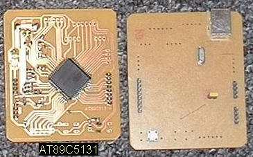

von namenlos (Gast)
Falls doch noch ein kleiner Lötkolben vorhanden: um den AT89C5131 herum
