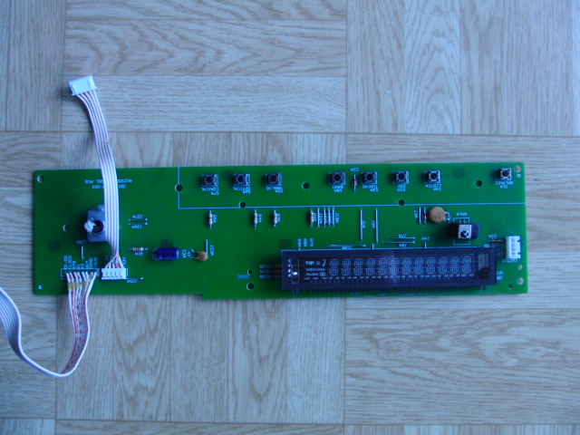

ich habe heute meinen HiFi-Receiver auseinander gebaut. Ziel ist es, die
Steuerung mit einem AVR zu realisieren und dann mit dem PC zu steuern.
Das Innenleben ist an sich ziemlich "billig" aufgebaut.
Verstärkerplatine, Decoderplatine, Trafo, und Steuerungsplatine mit
Anzeige und Tastern.
Die Steuerungsplatine wird über 2 Flachbandkabel betrieben.
1.
- DI/DO  ?
- Clock
- STB  ?
- P1   (P1 und P2 gehören zu einem "Endlos" Drehregler. Keine Ahnung wie
man die nennt.)
- P2
- Rem  ?
- DGND
- +5VD
2. (Ich glaube, dass das Kabel zur Anzeige gehört)
- 2,4V
- 2,4V
- +5V
- GND
- -33V
Die Steuerungsplatine hat nur einen µC, Kondensatoren, Widerstände,
Anzeige und Taster, mehr ist da nicht drauf (Der Drehregler ist auch
noch drauf, aber der ist nur mit P1 und P2 verbunden).
 STB könnte ja "Steuerungsbit" heißen, dann bliebe nur noch eine
unbekannte Abkürzung (Rem).
Kennt sich vielleicht einer damit aus, wie man hier rausfinden könnte,
welche Daten, wie gesendet werden?

Ich habe mal genauer auf den Controller geguckt. Dout und Din am µC sind
zusammengelötet. Kann es sein, dass der Verkehr nur in eine Richtung
geht? Also von der Steuerplatine zu de Anderen, weil wenn man genauer
Überlegt, dann hat ja die Steuerplatine was zusagen und der Rest muss es
halt machen.
Mal kurz ins Datenblatt geschaut was der Threadersteller geposted hat:
Der Controller ist als reiner VFD-Controller beworben.
Schaue mal auf der Unterseite deiner Receiverplatine nach ob da nicht
noch wieder ein µC sitzt.
Das ist einfach bloss ein Vakuumfoureszenz-Displaycontroller,
Daten (=eingeschaltete Segmente) an DI mit CLOCK reintakten
(währenddessen Tasten an DO entgegennehmen) und mit STB übernehmen.
Ich denke auch, wenn das Ding einen Infraroteingang REM für eine
Fernbedienung hat, dann schneidet man dort die Kommandos mit und sendet
sie direkt seriell.

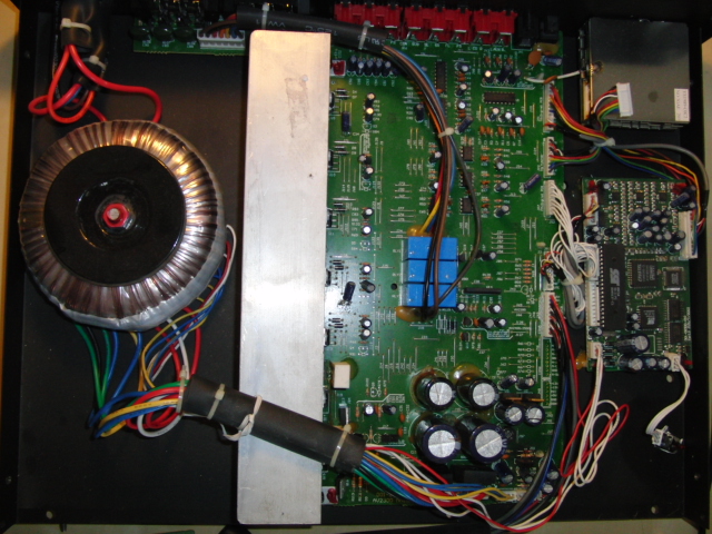

Was genau hast Du denn vor? Den Verstärker oder die
Anzeige/Tastaturplatine über einen AVR ansteuern?
Das Ansteuern der Bedienplatine sollte kein Problem sein, das für die
VFD-Ansteuerung zuständige IC wird vermutlich vom Typ Silan SC16311 o.ä.
sein; einfach 'mal nach googeln oder bei alldatasheets schauen.
Die Steuerung des Verstärkers "als solchen", rsp. Umschalten der
Signalquellen, Lautstärkeregelung, Dolby-Mode etc. wird sich (ohne
Schaltplan und Kenntnis der verwendeten Bauteile) schwierig bis
unmöglich gestalten. Die "Intelligenz" des Verstärkers sitzt
erfahrungsgemäß auf der Digitalplatine, nicht in der Anzeige! Du
müsstest also den dortigen Controller durch einen AVR ersetzen...
Ich hatte mir gedacht gehabt, dass ich die Steuerplatine emuliere.
Deswegen wollte ich auch wissen welche Daten und wie duch die eine
Leitung gejagt werden.

Wäre es vielleicht besser und schneller wenn ich mir die andere Platine
anschue und dort was mache?
Dort sitzt ein SST 89C58 33-I-PI drauf und paar feste SMDs.
Wenn ich jetzt ein Datenblatt vom 89C58 bekommen könnte, dann könnte ich
doch den Controller mit einem AVR austauschen oder?
Datenblatt vom 89C58 ist jetzt nicht so das Problem. Google findet das
auf anhieb. Nur um den auszutauchen müsstest du eigentlich mehr von den
anderen Bauteilen auf deiner Platine wissen, was sie machen und wie du
sie ansteuern musst. Weil das müsste dein AVR dann ja übernehmen.
PS. Mach doch mal n Foto von der Platine und stell es hier rein.

Christian H. schrieb:
> Ist das der Quarz direkt am 89C58?
Das nehm ich mal an, denn er sitzt ja ziehmlich nah dran. Kannst ja auf
dem Bild oben nachgucken, sitzt genau rechts vom 89C58.
