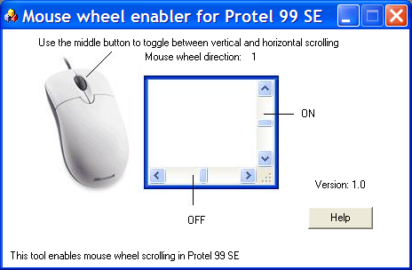

Mouse Scroll Wheel in WinXP funktioniert nicht !
Falls jemand das Problem hat, hier ist ein Work Around:
MS Intellipoint V4.00 oder V4.01 Mouse Software installieren.
Mit dieser Massnahme funktioniert das vertikale Scrolling wieder im SCH
und PCB Editor. Darauf moechte ich nicht mehr verzichten.
Es wuerde mich interessieren wer das Problem auch noch hat - oder ist es
nur bei mir ein Problem?
mfg,
Gerhard
Man kann das Scrollrad unter Protel benutzen ?
Hat bei mir noch nie funktioniert, muß ich mal ausprobieren.
Danke !
Danke !
MfG Michael
Hallo Michael,
hast Du den alternativen Maustreiber schon ausprobiert?
Gruss,
Gerhard

@Gerhard
Bin noch nicht dazu gekommen den alternativen Maustreiber zu probieren.
Ich benutze die Logitech MX1100 mit org. tools und davon abgesehen das
das Teil das beste stück Maus ist was ich je hatte, möchte ich auf die
mächtigen Maus-Tools nicht verzichten.
Habs aber wie gesagt noch nicht mal probiert beides miteinander zu
verheiraten.

(See attached ZIP file)
Some users of this forum have reported that the
mouse wheel doesn't work in Protel 99 SE.
Having the same problem, during this weekend I
have written a small program which enables mouse
wheel scrolling in Protel 99 SE. The scrolling will
work in the schematic editor and in the PCB editor.
The tool was developed and tested on Windows XP SP3
with the Microsoft IntelliPoint 7.0 mouse driver and
Protel 99 SE SP6. The tool was also tested on Windows
2000 but no test was performed on Vista and Windows 7.
You can find more details in the readme.txt file inside
the attached ZIP file.
Enjoy!
