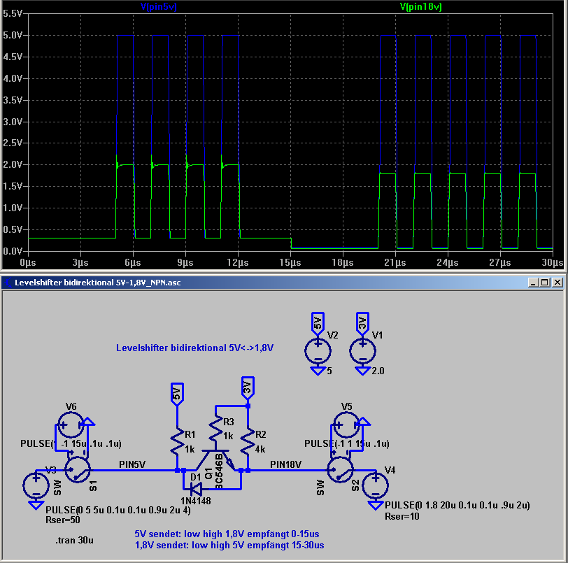

Persönliche Seite #1545446
Aber in der Schaltung oben zieht der PullUp die rechte Seite auf die
Spannung am Gate.
In deinem PDF erfolgt die Umschaltung auch nicht automatisch, sondern
über /OE. Die Schaltung oben ist recht intelligent und schaltet durch
den Tristate Zustand der Pins um.
Im Anhang eine Simulation. Blau ist die 5V Seite, grün die 1,8V Seite.
Tristate/Hochohmig wird durch die Schalter simuliert.

Persönliche Seite #1545846
Die Diode leitet laut Simulation nie, also fällt dort auch keine
Spannung ab. Die Pegel sind daher fast ideal mit L=0,3V H=2,0V auf 1,8V
Seite
und L=0,3V H=5,0V auf der 5V-Seite.
Wird Zeit das mal auf dem Steckbrett aufzubauen.
Michael O. schrieb:
> Äh, das stimmt so nicht! Das /OE ist an dem IC noch dran und wird nicht
> benötigt (dauernd an).
Ah sorry, hatte das PDF nur überflogen.
> Außerdem hast Du in deiner Simu den Idealfall angenommen, dass die
> 5V-Logik Seite bis auf 0V hinunter aussteuert.
Die Logik ist bei mir mit einem Innenwiderstand von 50ohm (5V) bzw.
10ohm (1,8V) versehen.
Das sieht man auch im Bild an dem leicht angehobenen L-Pegel.
> Der OP hat leider nicht geschrieben um welche Pegelformate es sich
> handelt.
Von 5V auf 1,8V.
> Bei 5V-TTL ist low als < 0,8V definiert.
Ist mir nicht klar worauf du hinauswillst.
#1545924
@ Alexander Schmidt (esko)
>Seite
Gut - das mußt Du mir jetzt mal erklären, wie der L-Pegel von links nach
rechts ohne Diode und ohne Verluste geshiftet wird. Ich sehe jedenfalls
keinen Strompfad, der da ohne Diode gangbar wäre (in der Mosi.Variante
haben wir die Diode ja auch als nötigen Bestandteil)
Oder hast Du einen kaputten Transistor in deiner Simu ? ;-)
#1545929
ahhh - ich glaube, ich hab's begriffen - bipolare T's lassen sich ja
auch revers betreiben, was in dem Fall geschied, und zeigen selbst da
noch Stromverstärkung, wenn auch nicht so besonders. Das kommt uns hier
natürlich zu gute ....
Gast #1545951
So isses. Das ist eine der ganz wenigen Schaltungen, wo der Invers-
betrieb nutzbringend angewandt wird.
Die Levelshifter-Schaltung mit dem BJT hat aber auch einen kleinen
Schönheitsfehler: Wird die 5V-Seite als Eingang genommen, enstehen auf
der 1,8V-Seite unschöne Spannungsspitzen beim Umschalten von Low nach
High, da der Transistor vor dem Umschalten in Sättigung ist und deswegen
danach noch kurzzeitig voll leitend ist. Dadurch können bei steilen
5V-Flanken die vollen 5V auf die 1,8V-Seite gelangen. Das macht der
Mosfet besser.

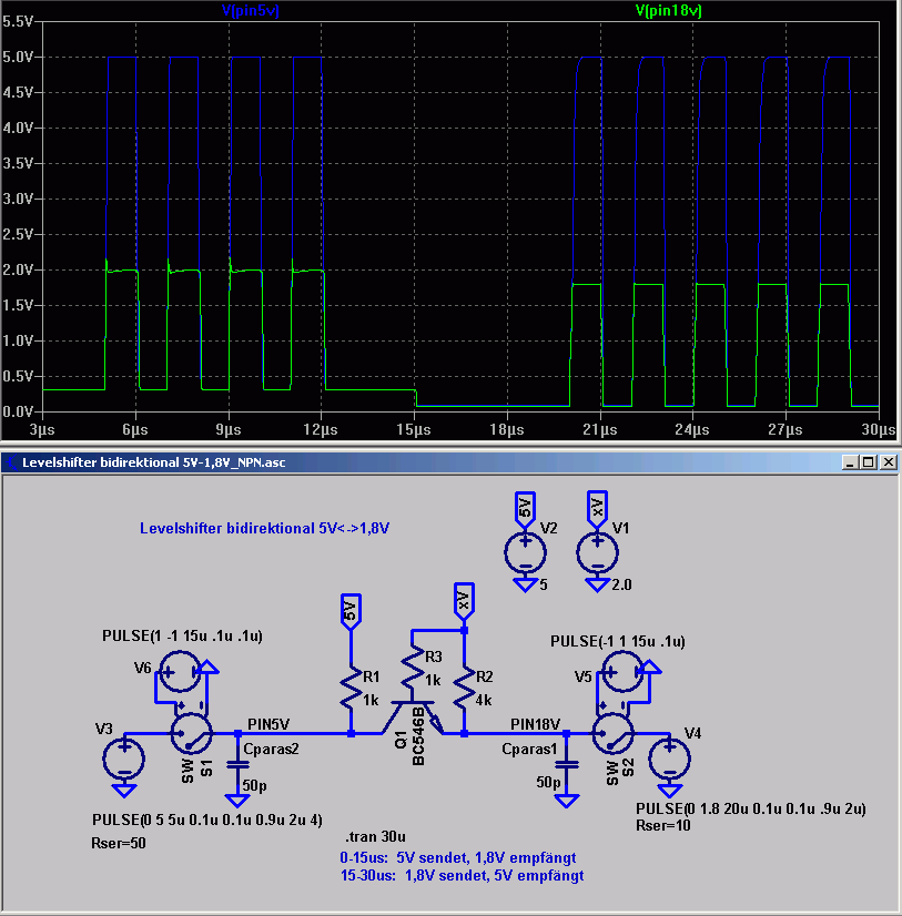

Gast #1546209
vielen Dank für die ganze Resonanz. Einen fertigen Baustein kann ich
derzeit nicht nehmen, weil das Layout schon steht. Ich werde wohl mal
versuchen einen FET mit kleinerer Gate Kapazität und selben Pinout zu
finden. Eine Reduzierung des 1,8V Pullups auf 1k hatte ich schon
versucht, bevor ich hier geschrieben hatte. Das hat aber auch nichts
gebracht.
Die Simulation von Alexander Schmidt ist übrigens perfekt. Genau so
sieht mein Signal nach dem Shiften aus. Vielleicht kannst du ja mal eine
Gatekapazität von 35pf oder so annehmen um zu schauen, was das bringen
würde.
Grüsse
Nils

Persönliche Seite #1546596
Bist du da sicher? In der Simu ist die Wandlung 1,8V -> 5V gut, und
umgekehrt schlecht (langsame Flanke durch RC-Glied).
Laut deiner Beschreibung im ersten Post ist es bei dir umgekehrt?!
> Vielleicht kannst du ja mal eine Gatekapazität von 35pf oder so annehmen
> um zu schauen, was das bringen würde.
Die Gatekapazität war vorher 100pF, bei 50pF sieht die Flanke gut aus.
PullUp links 1k, rechts 4k.

Gast #1546632
Richtig, du hast recht. Ich hatte das falsch rum gelesen. Es ist genau
umgekehrt, aber die Signalform ist gleich.
Ich werde am Montag mal den BSN20 bestellen und dann deine Werte
verwenden. Mal sehen ob mich das meinem Ziel näher bringt.
Das klappt aber nur, wenn du ihn ganz niederohmig betreibst. Statt 10k
nun 1k zu verwenden, oder sogar noch weniger, ist vielleicht aber ein
wenig kritisch. Statt 500µA fließen jetzt 5mA...
Kai Klaas
Gast #1547005
@Kai
ja, deswegen sagte ich ja schon mit den angegebenen Werten. So
niederohmig muss das ganze denke ich gar nicht sein, das brachte vorher
schon keine dolle Besserung. Ich denke die 1k und 4k reichen aus. Will
ja auch keinen Stromfresser haben.
@ Disco Stu
Das Problem dabei ist das das Layout wie gesagt schon fertig ist und ich
jetzt erst mal versuche eine Lösung zu finden die da rein passt. Wenn
die Simulation stimmt, dann habe ich die mit dem BSN20 gefunden.
#1547013

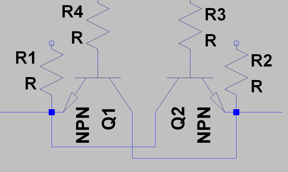

>@ Disco Stu
ist eigentlich auch nichts anderes als die Schaltung mit nur einem
Transistor. Man kann die beiden Transitoren einfach als parallel
geschaltet betrachten, nur eben "anti-parallel" zu einander. Wo ist der
Vorteil ???
Gast #1547032
Hallo Nils,
>So niederohmig muss das ganze denke ich gar nicht sein, das brachte
>vorher schon keine dolle Besserung. Ich denke die 1k und 4k reichen aus.
>Will ja auch keinen Stromfresser haben.
Was brauchst du denn für eine Antiegszeit der Flanke?
Kai Klaas
Gast #1626865
ich brauche auch einen Level Shifter für 1,8V <-> 5V. Dazu habe ich die
Schaltung mit dem Mosfet aufgebaut. Als Mosfet verwende ich einen BSN20
und die Widerstände haben 4,7k. Jedoch funktioniert die Schaltung nur
für 5V -> 1,8V. Wenn ich jedoch die 1,8V Seite auf Masse lege, schaltet
die 5V Seite nicht um. Sie funktioniert erst ab 2,2V <-> 5V.
Ist der Mosfet für 1,8V <-> 5V nicht geeignet oder liegt der Fehler wo
anders?
Jörn
