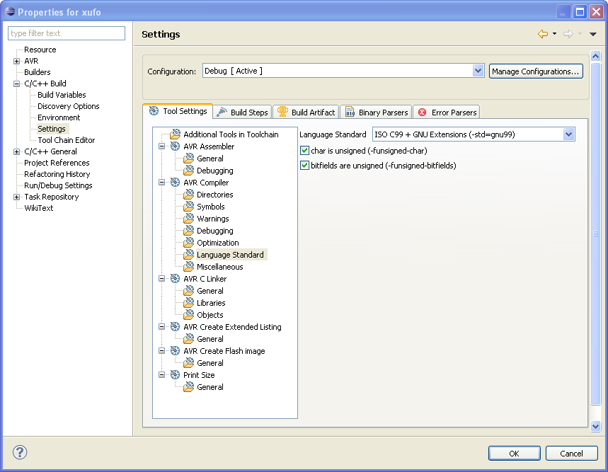

Ich bin dabei, Eclipse als IDE auszuprobieren, da ich mit UESTudio nicht
so ganz zufrieden bin.
Eclipse mit CDT und AVR-Plugin sind installiert.
Beim Anlegen eines neuen Projektes wurde ich brav nach Prozessortyp und
Frequenz gefragt, das Projekt lässt sich auch kompilieren.
Dennoch komme ich danach nicht mehr an die Settings für
Prozessor/Taktfrequenz heran.
Wenn ich die EIgenschaften des Projektes öffne, dann ´finde ich
die Reiter C-Build, C-General, Einstellungen ausführen,
Erstellungsprogramme, Projektverweise und Task Respoistory.
Sollte hier nicht wenigstens unter C-Build/Settings noch ein Eintrag
'Target Hardware' sein ? Zumindest das fehlt.
Ausserdem setzt das Eclipse-plugin wohl standardmässig das Compilerflag
-funsigned-char, was mir eineigs an Kopfzerbrechen bereitet hat.
Ich finde aber nirgedns eine Option die einzelnen Flags an - oder
auszuknipsen
Kann mir jemand helfen ?
Gast #1545411
>taucht übrigens zusätzlich der Eintrag AVR neben C-Build usw. auf.
So ist es. Die Einstellungen für die Target-Hardware befindet sich nicht
in unter C-Build/Settings, sondern unter AVR.
Oliver
Gast #1546102
genau!
Dieses Bild hatte ich auch auf verschiedenen Seiten gefunden.
Leider beginnt bei mir das Menü mit c/C++-Builders; AVR und Builder
fehlen komplett- warum auch immer.
Das Plugin ist aber installiert.
Weitere Probleme betreffen die eigentliche Kompilierung. Eclipse
generiert offenbar doch leicht unterschiedliche Compileroptionen im
Vergleich zu UEStudio.
Kurzum: Seit Umstellung auf Eclipse ist Chaos.
Ein unter UESTudio erstelltes projekt lief, derselbe Quelltext mit
Eclipse funktioniert stellenweise nicht nachvollzihebar nicht.
2 Unterschiede in den Compileraufrufen sind mir aufgefallen:
1. Eclipse fügt -funsigned-char ein, UEStudio hatte dies NICHT (liesse
sich dort aber einstellen. Ich vermute, dass Eclipse irgendwie eine
Variable namens $FLAGS zusammenbastelt, aber wie weiss ich nicht. Eine
Reihe von Flags sind vielleicht fest verdrahtet.
2. Eclipse bietet neben der Einstellung für DWARF-2 Infos noch eine
weitere Einstellmöglichkeit bei Assembler und Compiler, die sich in
einem Compiler-Flag "-g1" bis "-g3" und natürlich zusätzlich "-gdwarf-2"
äußern.
Welche Auswirkung vor allem die Option "-gx" hat weiss ich nicht.
Zumindest mit "-g3" liess sich das Projekt nicht mehr in VARStudio
debuggen.
#1546113
Kann man im "Normalfall" alles unter Project-Settings für den Compiler
einstellen. Man kann dort auch sehen, welche Optionen insgesamt an den
Compiler übergeben werden.
> debuggen.
Das Compilermanual ist dein Freund.
Dass das mit der 'g'-Option zusammenhängt?? Ich denke eher mit der
Option '-o'. Du mußt zum debuggen -o0 nehmen, da der Compiler den Code
sonst optimiert und man dann schwer debuggen kann, da die
Sourcezeilennummern nicht mehr zum generierten Code passen.
DWARF-2 ist für das AVRStudio richtig. Mit dem GDB solltest du gstabs
verwenden. GDB versteht das Format GDWARF-2 nicht.
Warum du die Einstellungen für den Prozessor nicht wiederfindest?? Evtl.
Machst du einen Fehler beim Erstellen des Projektes, sodass du dann zwar
irgendwie an die Einstellungen rankommst, aber in Wirklichkeit kein
AVR-Projekt erstellt hast.
