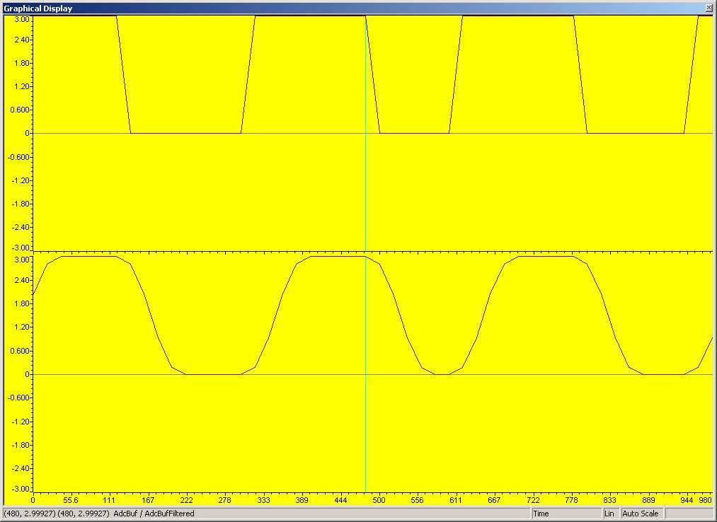

Hallo!
Ich ersuche gerade hinter die Funktionsweiße von FIR zu kommen.
Dazu habe ich hier schon eine fertige Funktion am Start.
Gebe ich ein Square-Signal rein, wird dieses durch das FIR verschliffen
wieder ausgegeben. Controller ist ein TI DSP TMS320C28xx.
Handelt es sich dabei also um einen Tiefpass?
Gibt es überhaupt Hochpass-, Tiefpass-, Bandpass- und Basndsperren FIR
oder denke ich verkehrt und FIR ist FIR?
Was müsste ich denn zum Beispiel in der FIR Funktion unten ändern, um
statt eines Tiefpasses einen Hochpass oder Bandpass dargestellt zu
haben.
Hier die gegebene Filter-Funktion und im Bild, dass was sie bei einem
2,8kHz Rechteck Signal ausspuckt:

Gast #1545681
> haben.
Jup, ist ein Tiefpass.
FIR heißt nur, dass die Impulsantwort h(n) mit einer endlichen Anzahl
Koeffizienten 0<= n <=N beschrieben werden kann. Daraus lassen sich dann
weitere Eigenschaften ableiten, z.B. dass so ein Filter nur Nullstellen
und keine (nichttrivialen) Polstellen hat.
Um eine andere Charakteristik zu bekommen musst du die Koeffizienten
(=Impulsantwort) ändern. Dazu brauchst du i.d.R. einen Filterentwurf,
z.B. mit Matlab, octave, ...

Achso?
Gibt es keine Möglichkeit mit allgemeinen Regeln sich passende
Koeffizienten zusammen zu stellen?
Sprich eine folgen aufsteigender und wieder abfallender (wie im
Beispiel) Koeffizienten ist ein Tiefpass. Bei Hochpass ist es umgekehrt?
Welche Auswirkungen hat die Anzahl der Koeffizienten auf meinen Filter?
Gast #1546941
Hallo auch!
Das ist i.d.R. nicht so einfach!
Naja, einen gewissen Zusammenhang gibt es schon, da je nach
(FIR-)Filtertyp entweder eine Punkt- oder Achsensymmetrische
Impulsantwort vorliegt, sind auch die Filterkoeffizienten Punkt- oder
Achsensymmetrisch.
Die Koeffizienten die Du oben angegeben hast (0.0625 0.25 0.375 0.25
0.0625) sind Achsensymmetrisch und sehen für mich aus, als ob sie zu
einem TP-Filter vom Typ 1 gehören.
Sieh Dir mal
http://de.wikipedia.org/wiki/Filter_mit_endlicher_Impulsantwort#Grundtypen
an. Die Koeffizienten sind einfach die "Höhen" der einzelnen "Peaks" der
Impulsantwort auf den kleinen Bildchen in der Mitte.
Aber die genauen Zahlenwerte der Koeffizienten müssen i.d.R durch ein
geeignetes Verfahren zum Filterentwurf ermittelt werden, wie ja bereits
von Michael gesagt wurde. Es gibt da endlos viele Möglichkeiten und
einige lassen sich (zum Üben) durchaus auf auf einem Blatt Papier
durchführen (Kenntnisse der Theorie vorausgesetzt).
Mehr Koeffizienten führen vereinfacht gesagt zu einer steileren
Filtercharakteristik und einem höheren Signal-Rausch-Abstand, aber auch
zu einer höheren Gruppenlaufzeit (Zeit die Dein Signal durch den Filter
braucht) und einem höheren Rechenaufwand.
Grüsse
Loup
