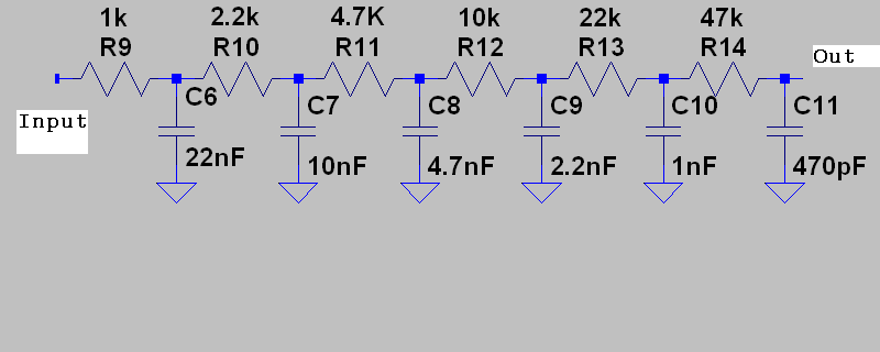

Ich müsste für eine spezielle Anwendung ein 30kHz PWM-Signal
Tiefpass-filtern.
Da ich an der Stelle keine Versorgungsspannung für OP-Verstärker habe,
müsste das Filter rein passiv sein.
Wichtig ist mir, das ich eine schnelle Einschwingzeit habe und möglichst
wenig Restwelligkeit von der PWM übrigbleibt.
Ich habe einfach mal frei Schnauze dieses 6.er Ordnung dimensioniert. So
OK?

Da es für mich so aussieht, als ob dies in LTSPICE gezeichnet wurde:
simuliere doch den Frequenzgang einfach!
So ein dimensioniertes TP-Filter hat natürlich eine deutliche Belastung
durch den jeweils nächsten Teiltiefpass. Das hat zur Folge, dass der
Übergangsbereich bei der Filtergrenzfrequenz weich wird und bei 1/2PiRC
bereits n*3dB für n Stufen Dämpfung hat. Was heißt, dass deine
3dB-Grenzfrequenz deutlich nach unten rückt. Weit oberhalb der
gewünschten Grenzfrequenz wird die Flankensteilheit (fast) so, wie bei
entkoppelten Teilfiltern.
Um das etwas zu verbessern, könntest du die Abstufung der einzelnen
Glieder etwas größer wählen, z.B. statt 1 - 2.2 - 4.7 auf die Stufung 1
- 3.3 - 10 gehen.
Wo liegt denn deine höchst Signalfrequenz?
Sind das die einzigen Anforderungen?
Dann mach einen Tiefpass 2. Ordnung mit einer Grenzfrequenz von 1 Hz.
Du siehst: deine Definition lässt noch zu viele Freiheitsgrade...  :-o
Oder sag mal:
welche Auflösung (wieviele Bits) hat deine PWM?
welches ist die höchste Signalfrequenz?
Das ist Quatsch.
Bei 1 Hz ist die Einschwingzeit des Filters ca. 1 Sekunde.
Mein Filter 6. Ordnung ist nach 1ms zu geschätzten 9x% eingeschwungen...
Gar keine Bits, PWM (30kHz) wird analog erzeugt.
5kHz
#1545270
@Lötmeister,
im Anhng sind die Simulationsdateien für Frequenzanalyse(.AC) und
Zeitanalyse(.TRAN).
Eigentlich reicht eine Schaltplan-Datei. Dann musst du halt "umschalten"
zwischen .AC und .TRAN. Dazu Ctrl-Taste drücken und rechter Mausklick
auf die "Text"-Zeile. Im Dialogfenster dann wählen zwischen Kommentar
und SPICE-Directive. Wenn du das beherrschst, dann darfst du dich
"certified" LTspice-User nennen. :-)

#1545302
Da dein Filter nur aus R + C besteht laesst es sich nicht optimieren.
Bei reinen RC-Filter gibt es keine komplex konjugierte Pole. Das heist
man kann es nicht auf linearen Phasengang (Bessel) oder maximal flachen
Amplitudenverlauf (Butterworth) optimieren. Um ein passives Filter
aufzubauen das man hinsichlich der genannten Anforderungen optimieren
kann must du ein RLC Filter oder Verstaerker hinzufuegen. So bekommst du
konjugiert komplexe Pole und kannst dein Filter optimal dimensionieren.
Gruss Helmi
Gast #1545339
Das es bei einem reinen RC-Filter keine komplex konjugierte Pole gibt
ist klar. Spulen mag ich nicht wickeln oder kaufen.
Trotzdem habe ich bei z.B. 6.er Ordnung 12 Bauteile die ich
dimensionieren muss. Ich bin mit dem was mein Filter so liefert
eigentlich garnicht ganz unglücklich so...  ;-)
Es war der zweite Versuch, zuerst habe ich 1k, 10k, 100k... probiert...
ein bischen doll hochohmig ;-)
Dann hab ich gedacht "nimm doch eine 1 2 4 8... Abstufung" und das war
schon ganz schön.
Man könnte nun noch andere Abstufungen testen, oder sogar die
Grenzfrequenzen variieren.

Gast #1545428
Wenn die Belastung nachfolgender RC-Glieder vernachlässigbar, dann kann
man durch die Ordnung des Filters schon (praktisch linear) die
Einschwingzeit reduzieren bei konstanter Grenzfrequenz (und natürlich
entsprechender Dimensionierung der Einzel-Zeitkonstanten). Das
funktioniert jedoch nur dann hinreichend genau, wenn Grenzfrequenz und
der Kehrwert der Einschwing-Zeitkonstante weit auseinander liegen.
Dieter
Gast #1545441
Alles nochmals:
Wenn die Belastung nachfolgender RC-Glieder vernachlässigbar ist, dann
kann
Einschwingzeit reduzieren bei konstanter Ripple-Däpfung (und natürlich
funktioniert jedoch nur dann hinreichend genau, wenn PWM-Frequenz und
