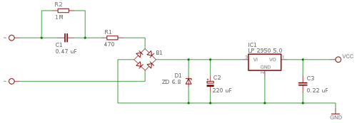

Tag zusammen,
ich plane ein Kondensatornetzteil zum Aufbau einer Funksteckdose. Am
Ausgang benötige ich etwa 22 mA bei 5 V.
Ich bin mir der Gefährlichkeit der Angelegenheit durchaus bewusst,
weshalb die resultierende Schaltung (SMD übrigens) auch vollständig in
Kunststoff vergossen werden wird.
Es würde mich freuen, wenn sich ein paar Leute finden würden, die sowas
schonmal gebaut haben und ihren Senf (sprich fachliche Meinung) dazu
geben könnten (ausgenommen Hinweise auf Trafos). Die Schaltung findet
sich im Anhang.
In die Berechnung habe ich R2 nicht mit einbezogen. Er dürfte sich nicht
signifikant auf die generellen Schaltungseigenschaften auswirken.
Zur Dimensionierung habe ich mir ein Perl-Script geschrieben (siehe
Anhang), basiernd auf folgenden Formeln:
U      = Vfmrms / X_C + R1
Vfmrms = (sqrt(2) * Vrms - Vz) / sqrt(2)
X_C    = 1 / (2  pi  f * C)
Ein wichtiger Aspekt dürfte noch die Belastbarkeit der einzelnen
Komponenten sein. Derzeit sehen meine Planungen folgendermaßen aus:
- C1 als X2, 560 V Nennspannung
- R2 mit 2 Widerständen 470 in Reihe 0.5 W (oder 0.125 W)
- R1 mit 4 Widerständen 470 (parallel und in Reihe) je 0.5 W
- B1 mit 1A, 600 V
- D1 mit 3 W
- C2 Tantal 16 V (evtl auch Elko)
- C3 Tantal 35 V (gibts nicht anders, auch hier evtl. Elko)
Klingt das alles einigermaßen plausibel?
Danke schonmal für Eure Bemühungen,
Markus
C1 als x2, 250V AC Nennspannung ist vollkommen ok.
 mit 2 Widerständen 470 k
> - B1 mit 1A, 600 V
40V sind vollkommen ausreichend.
yepp, Rest s.o.
R1 muss ein Sicherungswiderstand sein, oder eine zusätzliche Sicherung
in den Stromkreis.
Siehe
http://ww1.microchip.com/downloads/en/AppNotes/91008C.pdf
http://ww1.microchip.com/downloads/en/AppNotes/00954A.pdf
Die ZD6V8 darf durchaus grösser sein, bis zur Maximalspannung des
Reglers, also ZD27, dann darf der Elko kleiner werden und du hast mehr
Sicherheit vor Netzspannungsschwankungen.
Normalerweise baut man sowas ohne Spannungsregler, die Z-Dode reicht,
sie muß natürlich den Strom des Relais aufnehmen können, wenn dieses aus
ist.
Es sei denn Du hast erhöhte Anforderungen an die Spannungskonstanz, bei
einer Funksteckdose sehe ich da aber zunächst keine Notwendigkeit.
Hi Michael,
danke für den Hinweis. Mir wäre das auch lieber, aber ich benötige den
Spannungsregler wegen dem Strommess-IC, der Teil der Schaltung ist.
Dessen Ausgabe messe ich wiederum auf einem Analogpin des uCs.
Damit die Messung vernünftig funktioniert, muß die Versorgungsspannung
des ICs ziemlich konstant sein. Auch der Controller benötigt für ein
gutes Messergebnis an ACD eine stabile Spannung (hier könnte man auch
die Bandgap-Reference nehmen, Nachteil wäre ein zusätzlicher
Spannungsteiler).
