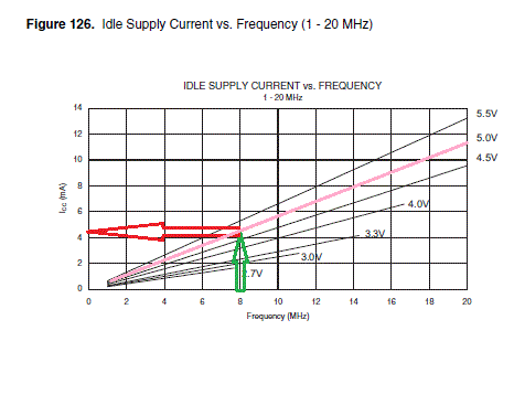

OP
im Datenblatt auf Seite 288 sind die verschiedenen MHz angegeben. Ich
verwende aber 5V und 1MHz, da steht aber nix dazu.
Blicke da auch nicht so wirklich durch, was bedeutet Die Spalte "Typ"?
Wenn ich davon ausgehe, dass der mC 8MHz und 5V hat, dann brauche ich
max. 15mA. Das ergibt 75 mW, oder liege ich da falsch. Dazu kommt ja
dann noch die Schaltung mit den Widerständen usw. oder?

@  Hans Peter (gableguy2000)
>Und mit welchem Strom kann ich rechnen?
RTFM!!!
Dort steht der Stromverbrauch in Abhängigkeit der Betriebsspannung und
Taktfreqeunz drin! Unter der Überschrift "Typical Characteristics".
MFG
Falk

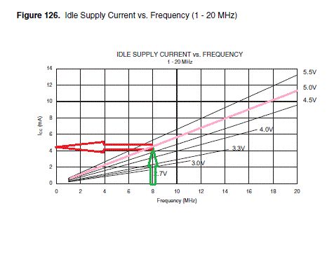

Also:
Wenn Du 9MHz fährst, dann verfolgst Du den grünen Pfeil hoch bis zu der
Linie, wo Du die rosafarbene 5V Linie antriffst. Dann gehst Du
waagerecht nach links zu der Skala rüber, auf der der Verbrauch in mA
steht (roter Pfeil). Dorst erkennst Du, dass der Prozessor ein bisschen
mehr als 4mA Eigenverbrauch hat. Wenn Du daran noch eine LED betreibst,
musst Du den Eigenverbrauch des Prozessors und den Eigenverbrauch der
LED zusammen zählen. Bedenke, dass die Tabelle für den IDLE mode ist,
das bedeutet, wenn der Prozessor nichts besonderes zu tun hat.
Dementsprechend gibt es auch andere Tabellen, bei dem Du den
Höchstverbrauch messen kannst. Das ist dann die Tabelle mit der
Überschrift "Active Supply Current 1-20MHz".
