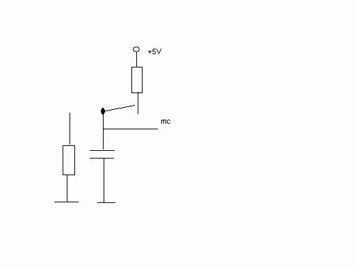

Hallo Leute ich will eine Reset Taste an meine AT90S4433 Anbringen. Ich
hab mir gedacht ich mach einfach eine dreiadrige Jumper. Eine Fuss
Nachdem 10Kohm Widerstand in der mitte Reset von Microcontroller dritte
Fuss zu Masse mit 10Kohm Widerstand. Also dass beim einen Reset einfach
der Jumper zwischen Reset und Masse gelegt wird damit sich der
Kondensator entläd, beim normalen Betrieb ist der Jamper zwischen Reset
und 10Kohm Widerstand zu 5V. Was Spricht dagegen.
von Tassilo (Gast)
Hi vollmilch,
warum dreiadrige Jumper!?
10K von +5V auf den Resetpin. Den Jumper vom Resetpin auf GND und dazu
einen 100nF !!
Mit dem Jumper ziehst du die 10K auf Masse und der uC macht einen
Reset!!!
LG
Tassilo

von Tassilo (Gast)
+5V
| |  10K
 |------ Resetpin
 |     --   100nF
GND    GND
Sorry bin nicht so der Zeichner!!
LG
Tassilo

von vollmilch (Gast)
Wo ist denn eine Spannungs Teiler denn ich setze meine Jumper am ende
von dem 10kohm widerstand somit besteht der entlade vorgang nur aus
einem Kondenstor und einem Widerstand.
So meine ich das eben
Siehe datei anhang Oben
von Tassilo (Gast)
Ja, Ok dann habe ich dich vorher falsch verstanden (ist kein
Spannungsteiler drinnen)!!

von Tassilo (Gast)
Und wenn Du noch ganz brav sein willst, dann kannst du ja nuch eine
1N4148 als ESD-Schutz verbauen.
+5V                       +5V
| |  10K                 --
 |--------------------------- Resetpin
 |     --   100nF
GND    GND
Und ja, der AVR hat einen 100-500k internen Pullup

von Winfried (Gast)
Diode ist Pflicht, wenn Kondensator. Wenn du nämlich die UB abschaltest,
dann liegt am Reset-Pin noch UB. Damit ist der Pin z.B. 5 V über der
Versorgungsspannung und das mögen die Teile nicht.

von Tassilo (Gast)
die Diode ist nicht zwingend erforderlich, man sollte sie verbauen!
Durch die CMOS Problematik usw. und bla! Sind die Ports des AVR's mit
den Dioden ausgerüstet. Der Resetpin kann allerdings diese Diode nicht
haben, da er bei HV-Programmierung auf 12V gelegt werden muß. Um jetzt
hier auch diesen Schutz zu bekommen mußt du sie halt extern verbauen!!
Liebe Grüße
Tassilo

von Vollmilich (Gast)
|+5V
  |  |   |-----Reset
Für die Leute die sich beschwert haben weil meine Bild zu Groß war
