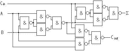

Hallo ich muss im Rahmen meiner Facharbeit einen Volladdierer bauen. Ich
möchte das ganze mit NAND Gattern bauen und habe dazu SN74LS01
Bausteine.
Hab jetzt mal ein bisschen versucht mit den Teilen zu experimentieren
bekomme aber einfach keine vernünftigen Ergebnisse.
Wenn ich 2 Eingänge auf Masse lege mösste ich am ausgang doch Logisch 1
also 5V bekommen. Stattdessen habe ich 0V.
Habe ich keine Eingänge angeschlossen bekomme ich 0.13V.
Was mache ich Falsch?
Über konstruktive Antworten bedanke ich mich schon mal im voraus.

Gast #1545544
Hab mir gedacht das ich euch lieber mal noch meine Schaltlogik Poste
bevor ich noch was anfange das ich garnicht zuende bringen kann.
Auf welche schwierigkeiten werde ich denn mit meinen ICs noch stoßen?
Sonst muss ich gleich neu bestellen.
#1545556
Deine Schaltung habe ich jetzt nicht genauer angeschaut.
Weitere Probleme gibt es mit den 74LS01 nicht.
Da das noch "echtes" TTL und kein CMOS ist, könntest Du sogar die
Pullups an den Ausgängen weglassen, die auf andere Gattereingänge gehen,
nur die beiden Ausgänge rechts müssen PullUps haben.
Nachteil: die Geschichte wird empfindlicher gegen Störungen und
langsamer.
Ist also als Demonstration gut zu gebrauchen, als echter Einsatz wären
an allen Ausgängen PullUps nötig.
Der Trick beruht darauf, daß (echte) TTL-ICs bei ihrer Innenschaltung so
aufgebaut sind, daß sie offene Eingänge als H interpretieren, also lesen
sie auch H, wenn der Ausgang des 74LS01 Gatters davor hochohmig ist und
kein PullUp dran hängt.
Gruß aus Berlin
Michael

Die Schaltung scheint logisch richtig zu sein.
Wie Michael schon geschrieben hat, brauchst du die Pullup-Widerstände
nur an den beiden Ausgängen der Schaltung, da die LS-Eingänge schon
einen Widerstand von ca. 20kΩ integriert haben.

Gast #1547815
So meine kleine Schaltung rechnet jetzt schon bis 30. Soweit so gut. Nur
wird das Ergebniss Falschrum angezeigt, soll heissen die LEDs leuchten
wenn sie aus sein sollen und sind aus wenn sie Leuchten sollen. Ich hab
jetzt versucht mit den übrigen NANDs das Ergebniss "umzudrehen"(also
beide eingänge mit dem Ursprünglichen Ergebniss überbrücken). Das ganze
funktioniert nur nicht so recht, stattdessen leuchten die LEDs nur mit
halber helligkeit, Invertiert wird aber nichts.
Was mach ich da nur falsch?
