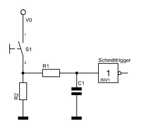

Hallo
Ich habe mir mal so aus wissenschaftlichem Interesse die Frage gestellt,
was passiert, wenn man den Taster nicht gegen Masse, sondern gegen Vcc
schaltet und bin auf ein Problem gestoßen. Vielleicht hab ich nur ne
Gedankenbarriere, aber ich dachte mir, ich frag einfach mal euch.
Ich wollte also für diese Variante die zugehörigen Widerstände
ausrechnen. Hab als Kondensator einen mit 1uF angenommen.
Zuerst die Berechnung des Aufladewiderstands(bei der "gegen
Masse"-Variante ist's ja zuerst der Entladewiderstand).
Danach die Berechnung des Entladewiderstands.
Das Problem bei der Sache ist jetzt aber dieses:
Aufladen: -10ms/ln(1-1,5/5) =0,028 bei 1uF sind das 28kOHM
Entladen: -10ms/ln(1,1/5)   =0,006
Der Widerstand des Entladens aus setzt sich bei meiner Variante aus R1
und R2 zusammen, aber da bräuchte ich ja nen negativen Widerstand um aus
28kOHM  6kOHM zu erhalten.
Bei der Tutorialvariante passt das ja, denn da sind ja 6kOHM + X =
28kOHM, denn da ist ja auch die Reihenfolge der Gleichungen anders.
Seh grad nicht ganz durch.
Könnt ihr mir weiterhelfen?
